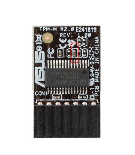

TwinParadox Mi sa che sei arrivato tardi di qualche minuto, penso di averlo bruciato.
Per curiosità ho tentato di nuovo di inserirlo (ho visto che ha il chip Infineon) e non ha funzionato, inoltre quando l'ho tirato fuori era bollente.
Ovviamente non mi sono fatto problemi perchè il connettore matcha alla perfezione con la motherboard (pure il PIN not-connected matcha) quindi sono dei geni proprio a fare moduli che entrano nello stesso connettore ma talmente incompatibili che se lo metti brucia, senza nessuna protezione.
Sono un po' arrabbiato, ma almeno lo posso buttare, sono anni che gira per la camera e non so cosa farmene.
A occhio sembra bruciato questo condensatore (penso che sia un condensatore?), il chip non sembra danneggiato né gli altri componenti.
Decisamente STATE ATTENTI, ho fatto io da cavia per tutti....
