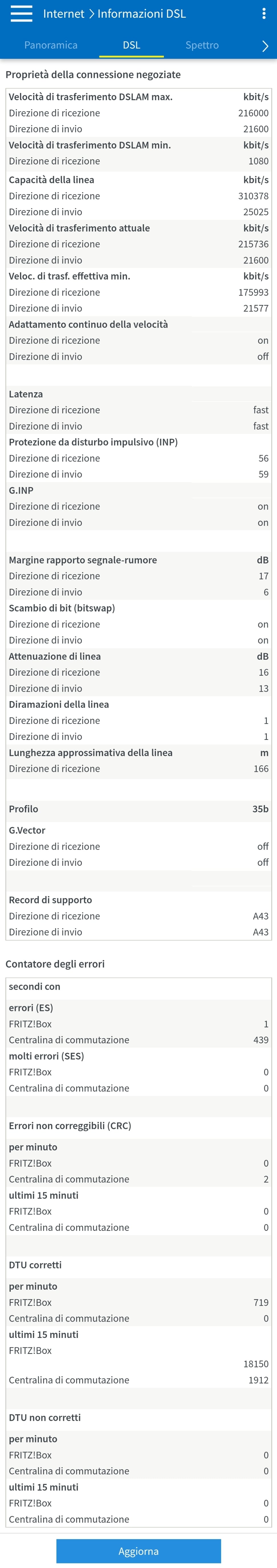

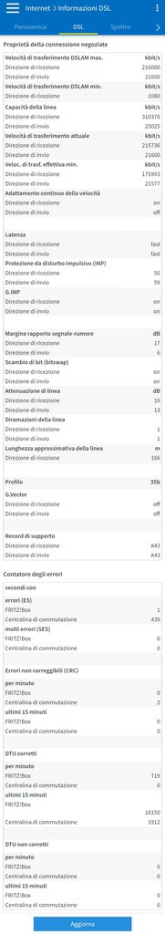

Buongiorno,
ho attivato una nuova linea FTTC con Fastweb, assieme ai tecnici abbiamo passato il cavo dalla chiostrina su palo, al cavo in acciaio fino in facciata e poi dentro a un corrugato nuovo fino in casa.
Distanza stimata 70-80 metri di cavo fino al cabinet, di cui 30 è quello nuovo appena postato, il resto è multicoppia.
Il tecnico ha avvisato che avrei avuto 1-2 derivazioni che non poteva togliere, e che la chiostrina su palo era vecchia e avrei potuto avere problemi.
Sono il primo e unico attivo su quel cabinet.
La velocità agganciata non è male, l'upload un po' ballerino (a volte 17, a volte 21 mega).
SNR in download stabile, in upload varia da 5 a 7 con suddetta riduzione del rate.
Disconnessioni e riallineamento ogni 10-15 ore.

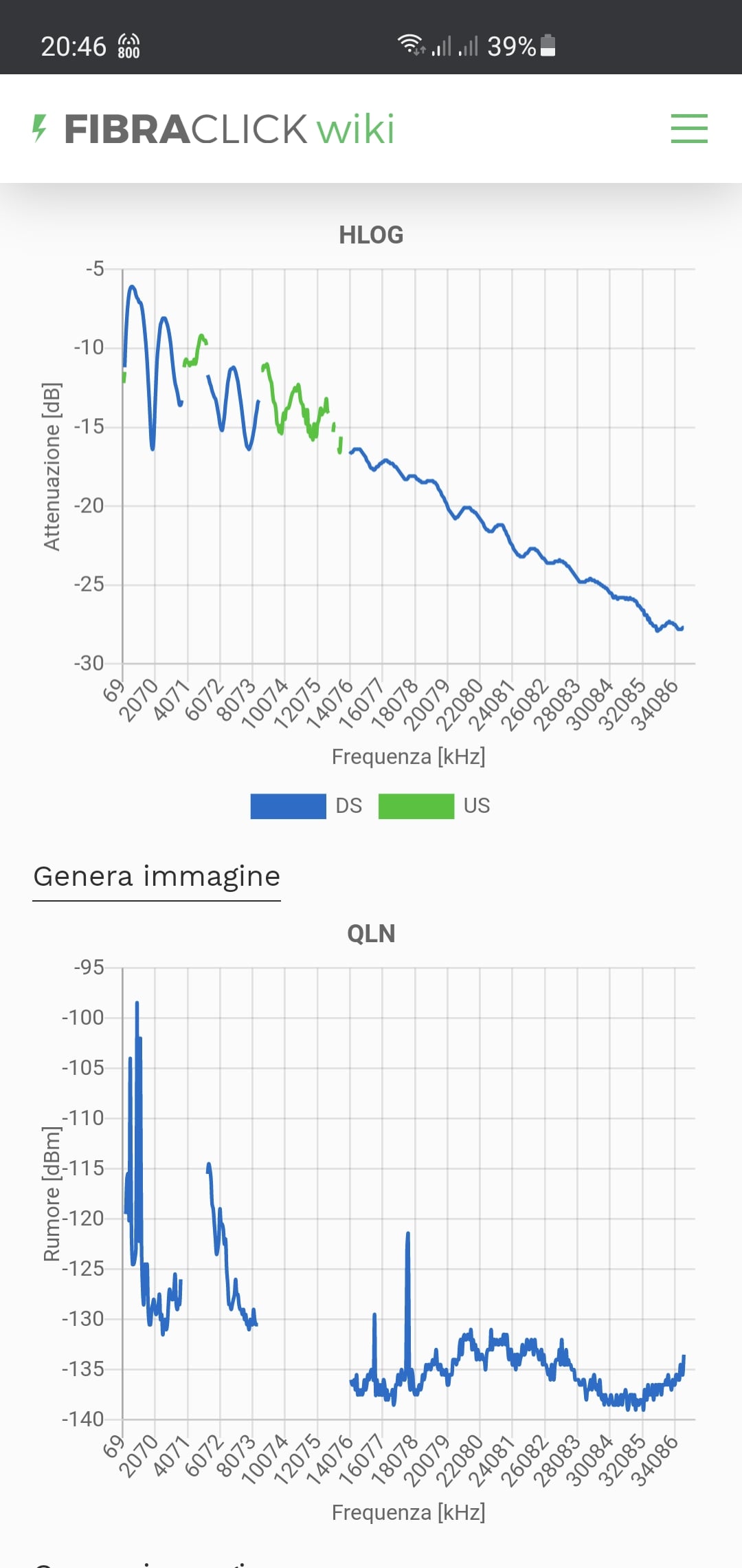

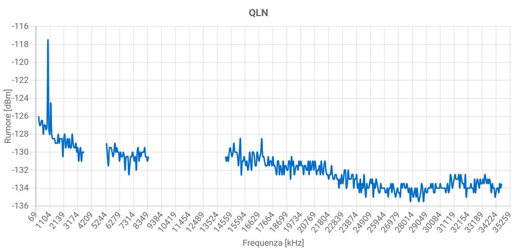

Quello che ho notato è un'attenuazione vergognosa in upload rispetto al download.
Questi i dati di quando va bene, e i grafici dal Fritzbox (penso dell'ultimo allineamento, a 21 mega di up).
Secondo voi ho un falso contatto? Praticamente sembra che la DC sia filtrata, e che passino meglio i toni alti (tipico di un accoppiamento prevalentemente capacitivo).
Apro un ticket?
    matteog Secondo voi ho un falso contatto? Praticamente sembra che la DC sia filtrata, e che passino meglio i toni alti (tipico di un accoppiamento prevalentemente capacitivo).
    Sicuro che non hai un filtro? con un falso contatto ai 35Mhz saresti a -60dB

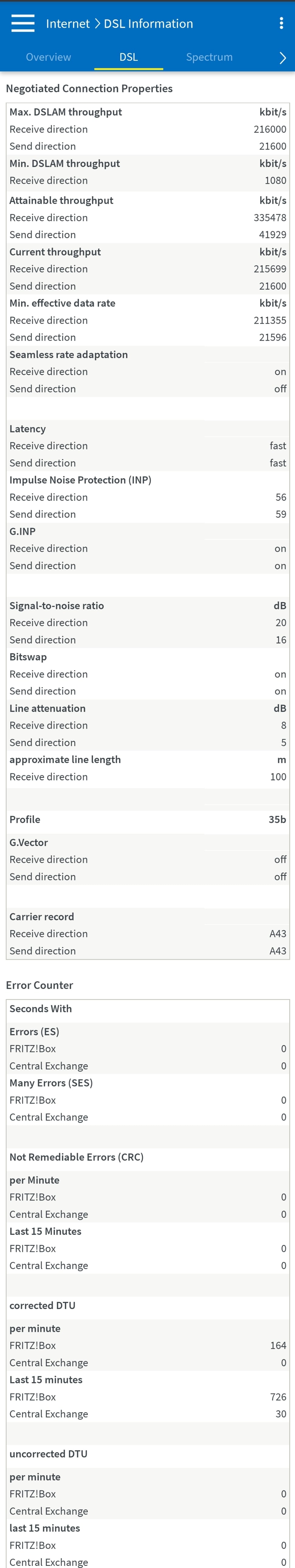

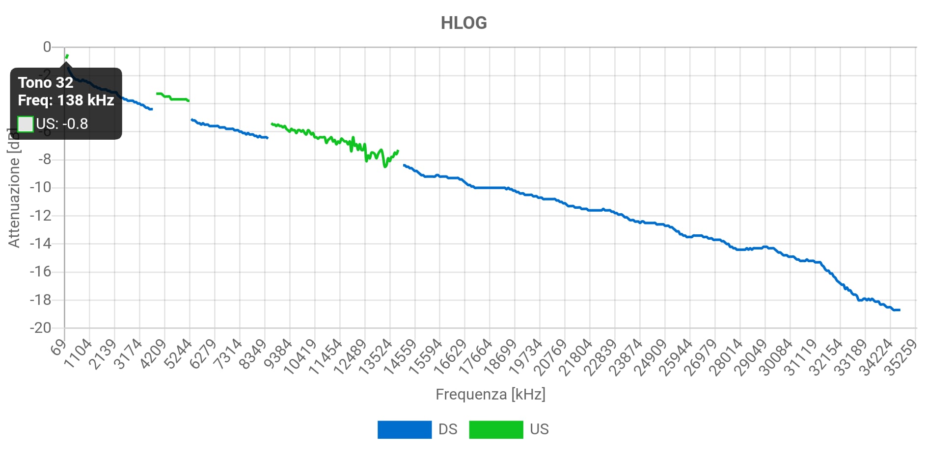

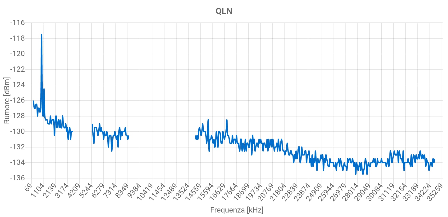

            Aggiornamento: dopo 10 giorni e numerosi solleciti, e dopo che la linea era peggiorata fino a non funzionare del tutto da ieri, si è presentato un tecnico.
            C'erano danni alla chiostrina e alla vecchia rete secondaria (che sfiga su solo 20 metri di cavo...).
            Cambiato coppia, risultati drasticamente migliori:
            Ho guadagnato 6-7 db e l'attenuazione è quasi dimezzata...
            Allineamento al massimo, attainable sui 330 down / 42 up.
            Speriamo che duri...
              matteog attainable sui 330 down / 42 up
              con 20 di SNR! penso sia la connessione più veloce mai vista qui sul forum.

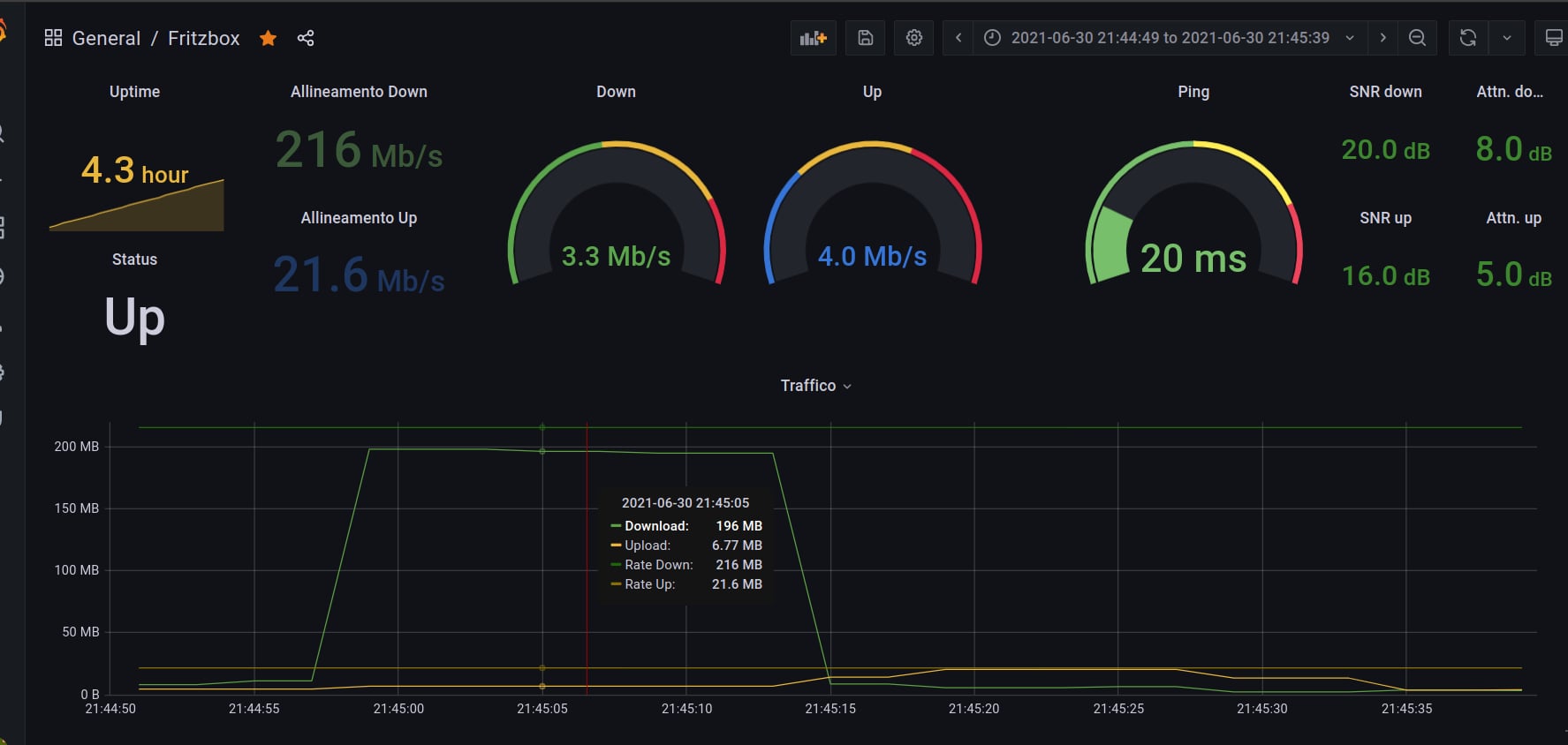

                  Direttamente dalla dash Grafana, che interroga il Fritz ogni 5 secondi...
                  Aldilà dello speedtest, questo grafico mostra l'esatto traffico generato sulla linea.
                  I due "panettoni" che vedete sono il down (grande) e l'up (piccolo) di uno speedtest verso Eolo, fatto in wifi tra l'altro.
