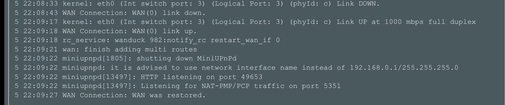

di nuovo poco fa …… 🤦‍♂️🤦‍♂️🤦‍♂️ oggi 4 wan down di cui 3 stamane dalle 7 alle 11 ….. 3 visti proprio visivamente con riavvio da solo dell’huawei
in attesa del nuovo come da mail dell’assistenza

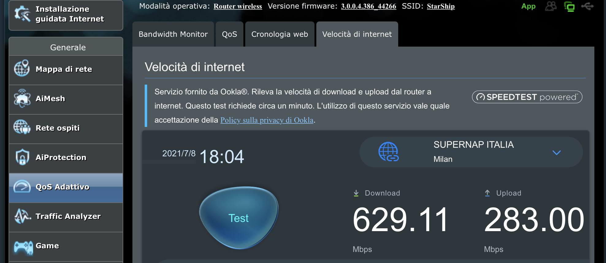

            Usando lo speedtest dentro le impostazioni del router(Qos adattivo >> velocità di internet ) , il mio si ferma a 600 circa . Mi piacerebbe capire se è un limite del router o della mia connessione .
            Potresti fare uno speedtest con il tuo ? 🙏

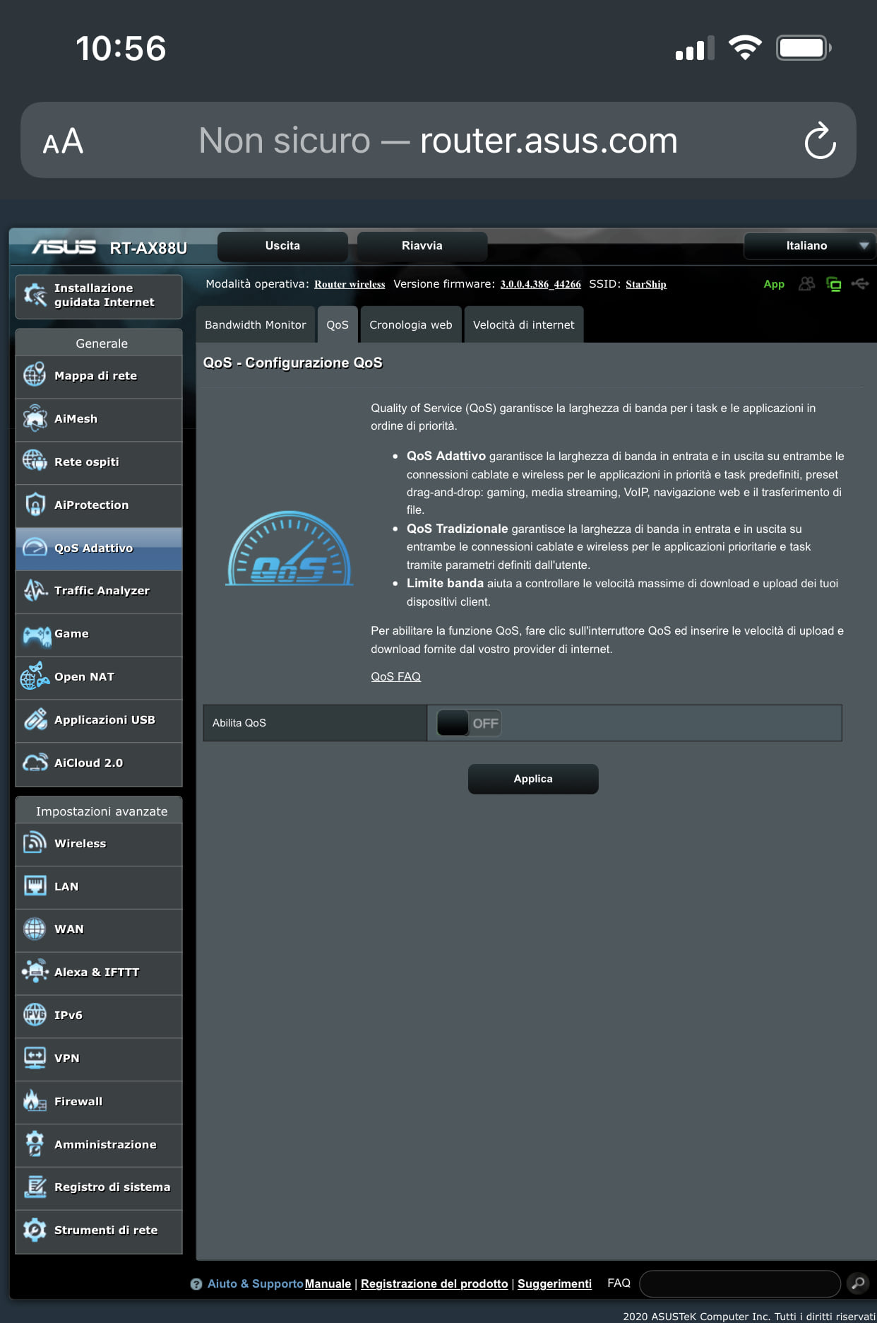

              intanto se hai attivato il qos perdi un po’ perché la cpu del router lavora in più
              poi dipende verso che server lo fai
              ma comunque fallo da cli direttamente non dalla gui asus che comunque si rifà a speedtest
              ps. oltre che dalla gui Asus non puoi sceglierti tu il server di riferimento

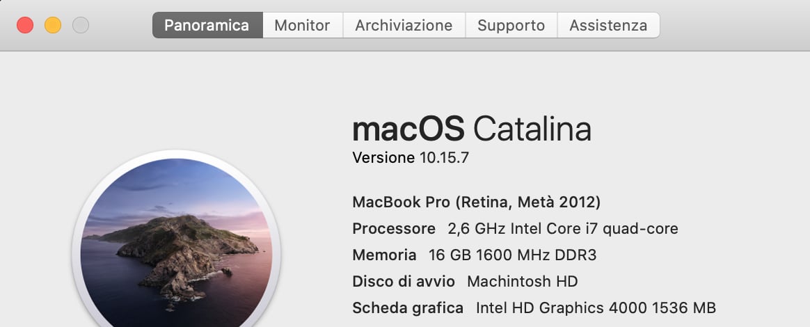

                secondo te è un limite del pc?

                  c0rt3xarm controlla di avere il qos disattivato sul router asus

                    c0rt3xarm secondo te è un limite del pc?
                    Non dovrebbe proprio esserlo.

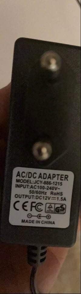

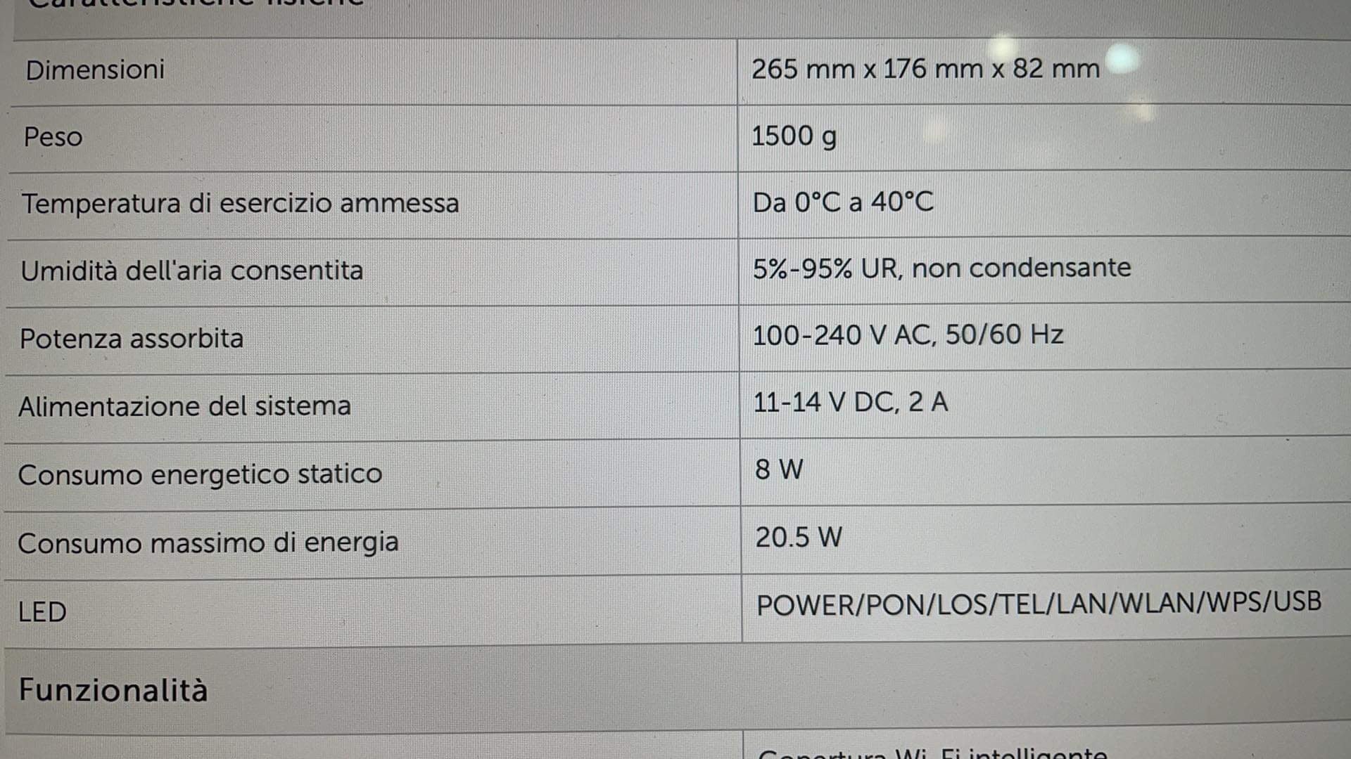

                    ho aperto tk all’assistenza e mi sostituiscono il modem router ont ( mi dicono con un brand diverso da Huawei); una cosa che ho notato stamane dopo le 9 solito evento Wan che non capitava da martedì sera (non era connesso nulla se non 2 iphone in wifi ma in idle)
                    dalle specifiche huawei dal sito leggo questo
                    alimentazione 11-14 2a
                    alimentatore che ho ( che uscì a corredo di Huawei è questo) 12 a 1.5A
                    dubbio possa essere sottodimensionato? nel caso potrebbe essere lui la causa?
