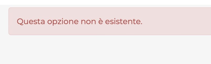

                  Rispolvero questo thread perché mi trovo nella stessa situazione. Non voglio dire che sono passato ad Iliad soltanto per la segreteria visiva, ma la trovo estremamente comoda e l'ho valutata come Pro rispetto agli altri operatori (che ormai in alcuni momenti offrono più a meno).
                  Da quando sono passato non c'è modo di farla andare su iPhone. Se provo ad attivarla dal sito cliccando Apple mi dice "questa funzione non esiste." (ma che vuol dire??), se invece clicco Android mi guida nel processo ed effettivamente su Android si attiva senza problemi.
                  Il massimo che ottengo è il tasto "Chiama la segreteria" e mi esce il pallino delle notifiche (vuoto) se c'è un messaggio da ascoltare (ma non li conteggia).
                  Il servizio clienti non è d'aiuto, giuro che per tre volte quando chiedevo come risolvere il problema mi spiegavano tipo disco rotto cosa fosse la segreteria visiva, come se non lo sapessi e stessi chiedendo info su quello.

                    chiaropiogge Il massimo che ottengo è il tasto "Chiama la segreteria" e mi esce il pallino delle notifiche (vuoto) se c'è un messaggio da ascoltare (ma non li conteggia).
                    Curiosa sta cosa, quindi qualche dato lo becca...
                    chiaropiogge se invece clicco Android mi guida nel processo ed effettivamente su Android si attiva senza problemi.

                      Ho usato un'android che ho di scorta in casa, impostandolo con la loro app ed attivandolo da area privata, va che è una meraviglia. Si passa su iOS e niente, kaputt. Tra l'altro in area privata non si disattiva, rimane collegata ad android, se poi la disattivo e cerco di attivarla con "Apple" mi dice così:
