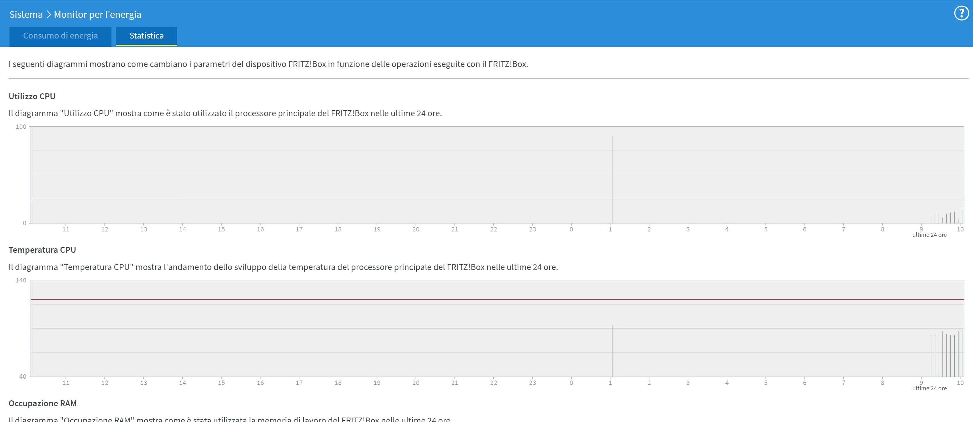

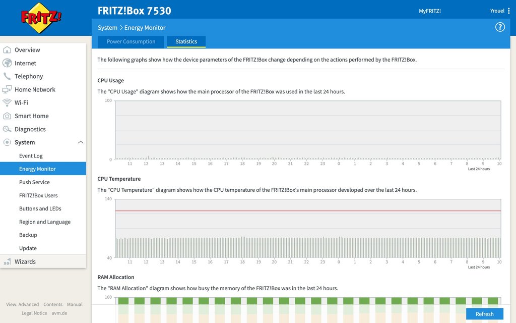

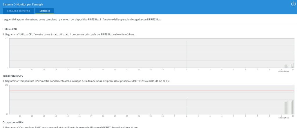

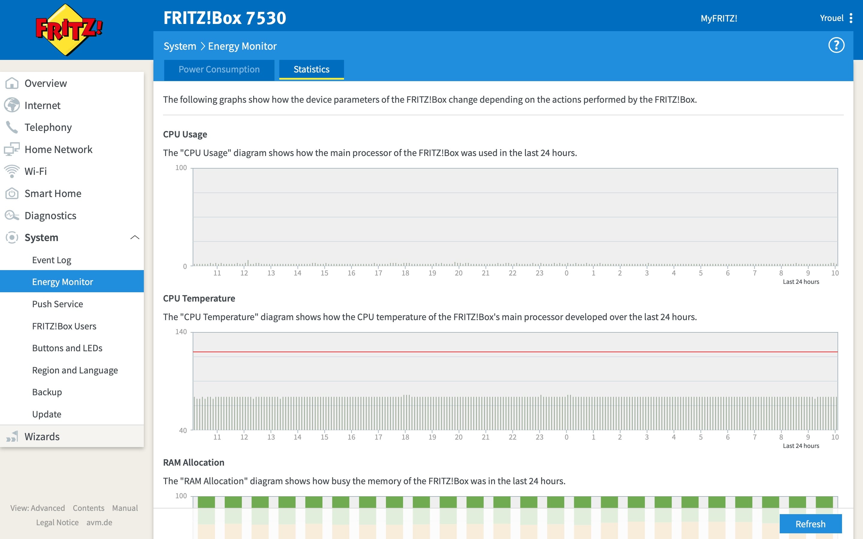

            nikkk Cosa riporta nella sezione relativa alla temperatura?
            • nikkk ha risposto a questo messaggio
              nikkk Sitema, monitor per l'energia, statistica
              nikkk
                nikkk Temperature ok, ma quel picco è un errore? Perché prima e dopo non vedo istogrammi
                non saprei, vedo che oltre la misurazione dell'1 ci sono solo i dati dall'ultimo riavvio
