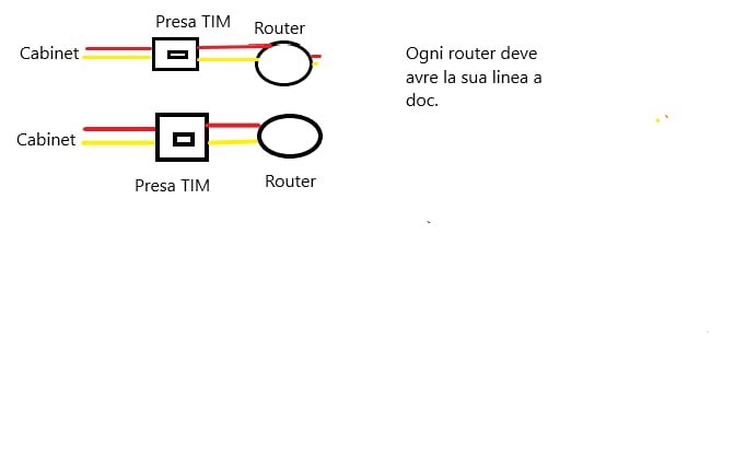

[cancellato] Se fa attivazione di nuova linea sì, se fa migrazione "girano" la porta direttamente in cab.
Si , correttissimo, ma non era questo il caso come spiegato dall'OP in premessa (quando parlava di tenere i due operatori in contemporanea o di dismettere l'attuale due gg prima dell'attivazione del nuovo, entrambe circostanze non compatibili con una migrazione).

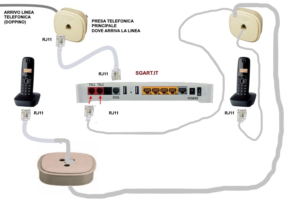

Il tecnico della FTTC ti porta una normale linea telefonica e devi indicargli dove arriva: se il punto c'è ma è inaccessibile, murato, dovrai provvedere a rompere il muro all'interno per rendere accessibile il drop (il cavo che arriva dall'esterno) al tecnico, se il punto d'arrivo (la predisposizione / scatola a muro) proprio non c'è più (magari perché rimosso o riempito di calce o cemento), dovrai predisporre un foro (o più correttamente una scatola di derivazione attestata su quel foro) sul muro esterno che sbuchi all'interno dell'abitazione, per permettere al tecnico della FTTC di far entrare il drop ed attestarlo poi sulla presa principale (che sarà appunto lì, in corrispondenza di dove "bucherai" il muro dall'esterno).
Se non vuoi mettere il modem FTTC lì ma altrove (per copertura WiFi per esempio), dovrai pure predisporre (prima della visita del tecnico della FTTC) un nuovo impianto telefonico interno fino al punto dove intendi mettere il modem FTTC (in sostanza, un doppino tipo CT1341 se è in una canalina / corrugato, o un doppino tipo CT1220 se il filo corre esternamente al muro). Questa attività tipicamente la si affida ad un bravo elettricista se non si è appassionati / esperti di "fai da te".
