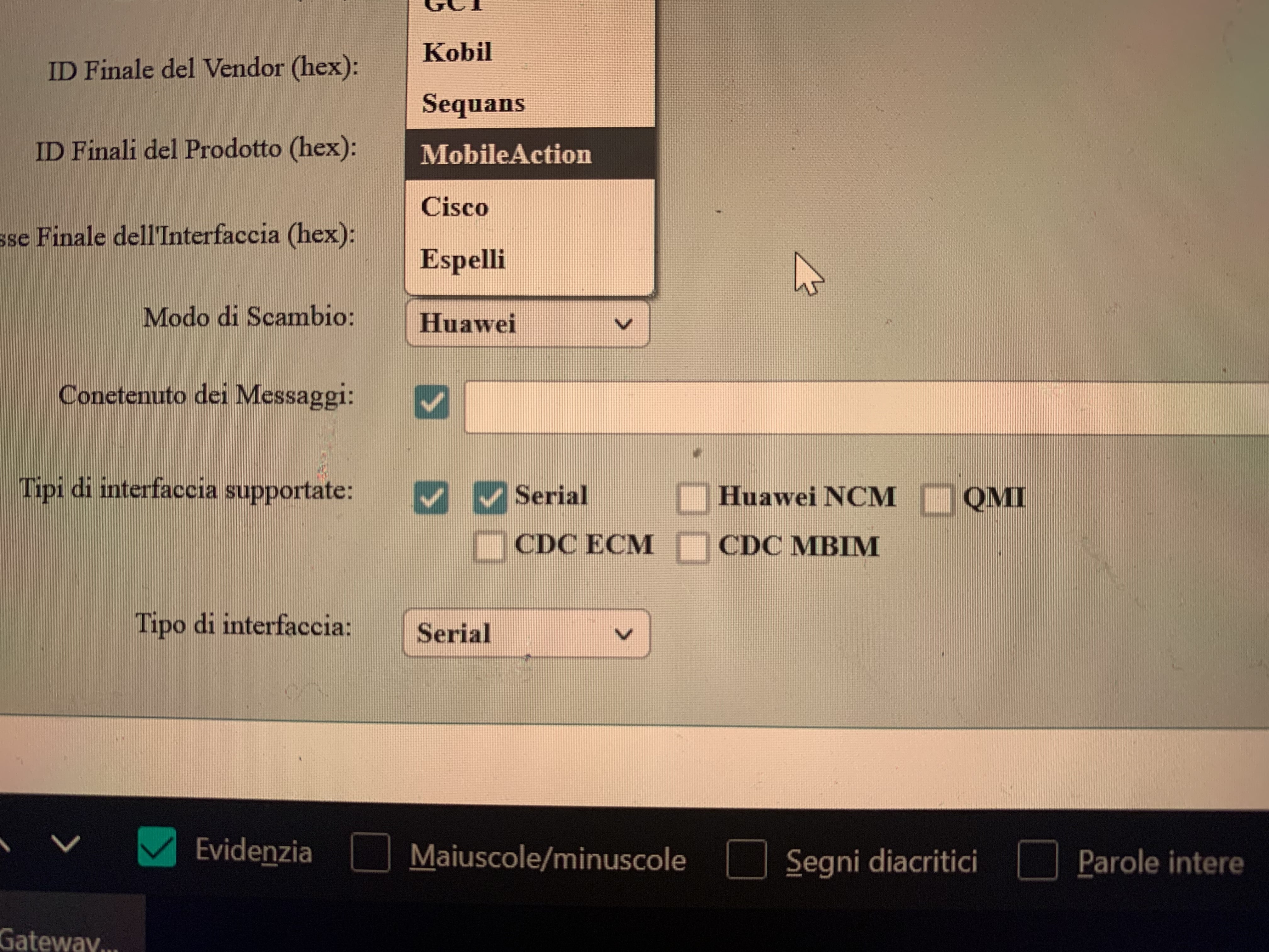

Buongiorno, ho un D-Link recuperato da un vecchio contratto Wind/Infostrada modello 5592, e vorrei collegarci un modem USB Huawei 8372h che sembrerebbe essere non supportato, però c'è la possibilità dal menu interattivo di configurare un nuovo modello, però a parte ID del vendor e prodotto non capisco cosa e quali parametri voglia, su un PC sia Windows che Linux è praticamente tutto plug & play a parte inserire l'APN dell'operatore, che poi anche qui non c'è la possibilità ma c'è un altro strano meno di cui mi vorrei occupare dopo, ora mi interessa solo far si che perlomeno il modem venga rilevato dal router

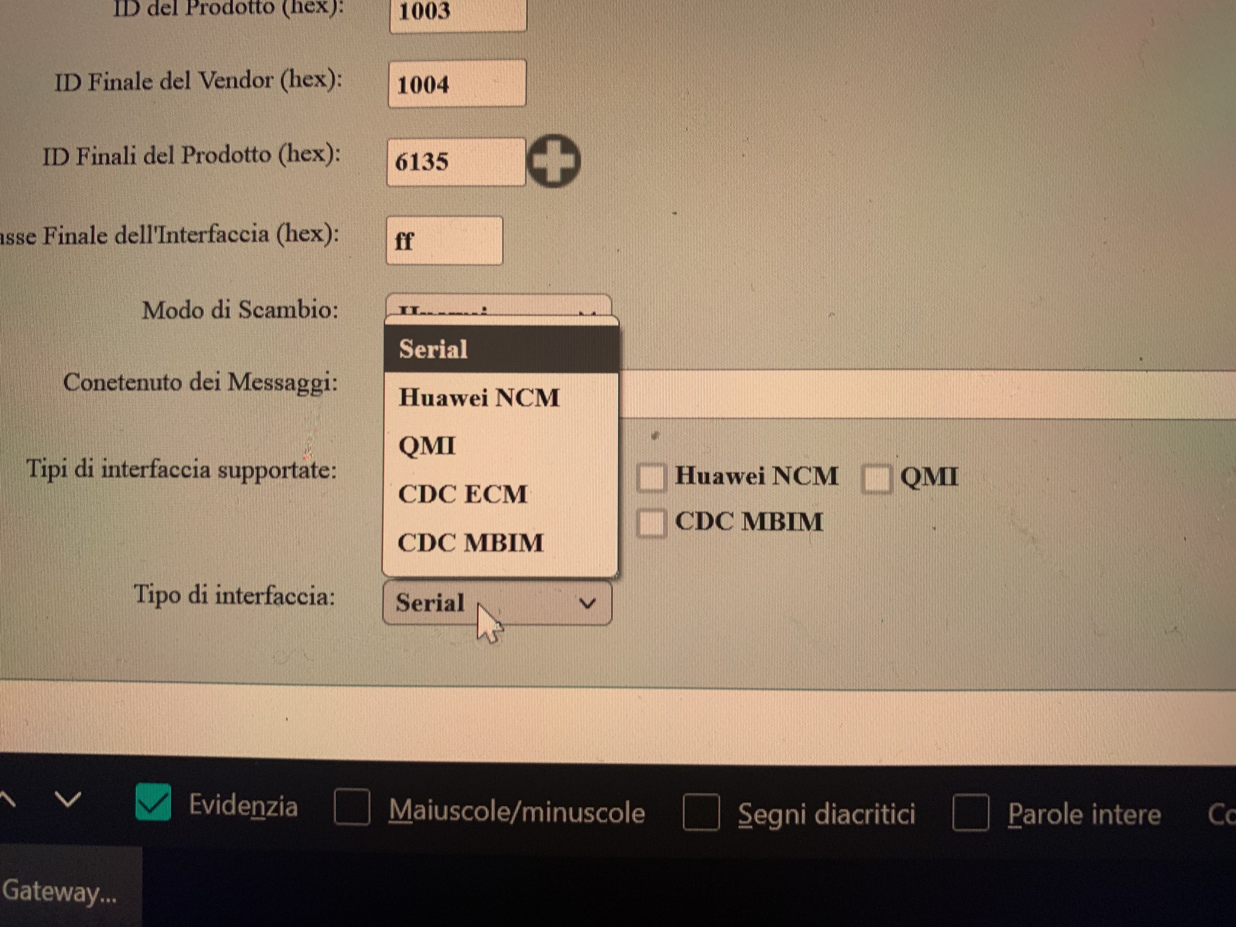

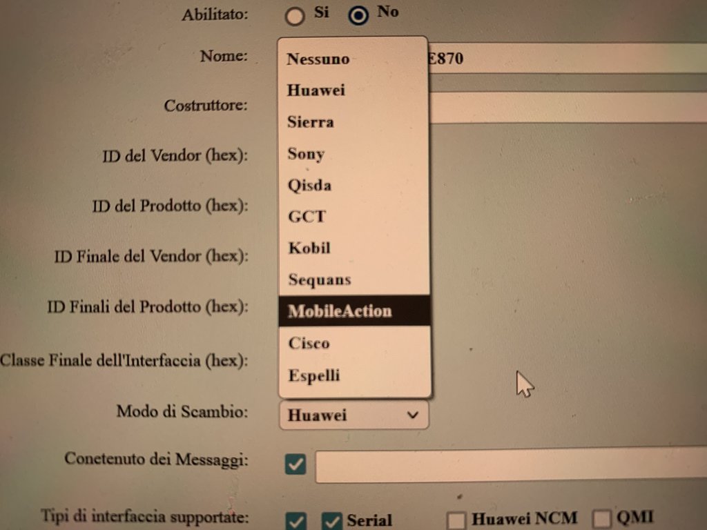

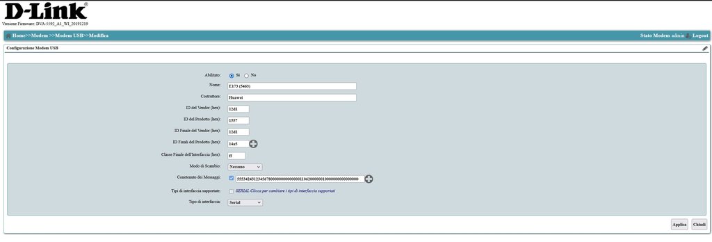

Ecco lo screenshot della pagina di configurazione
@Lukypie Sono più o meno le stesse config di usb_modeswitch per linux (tradotte alla carlona in Italiano)

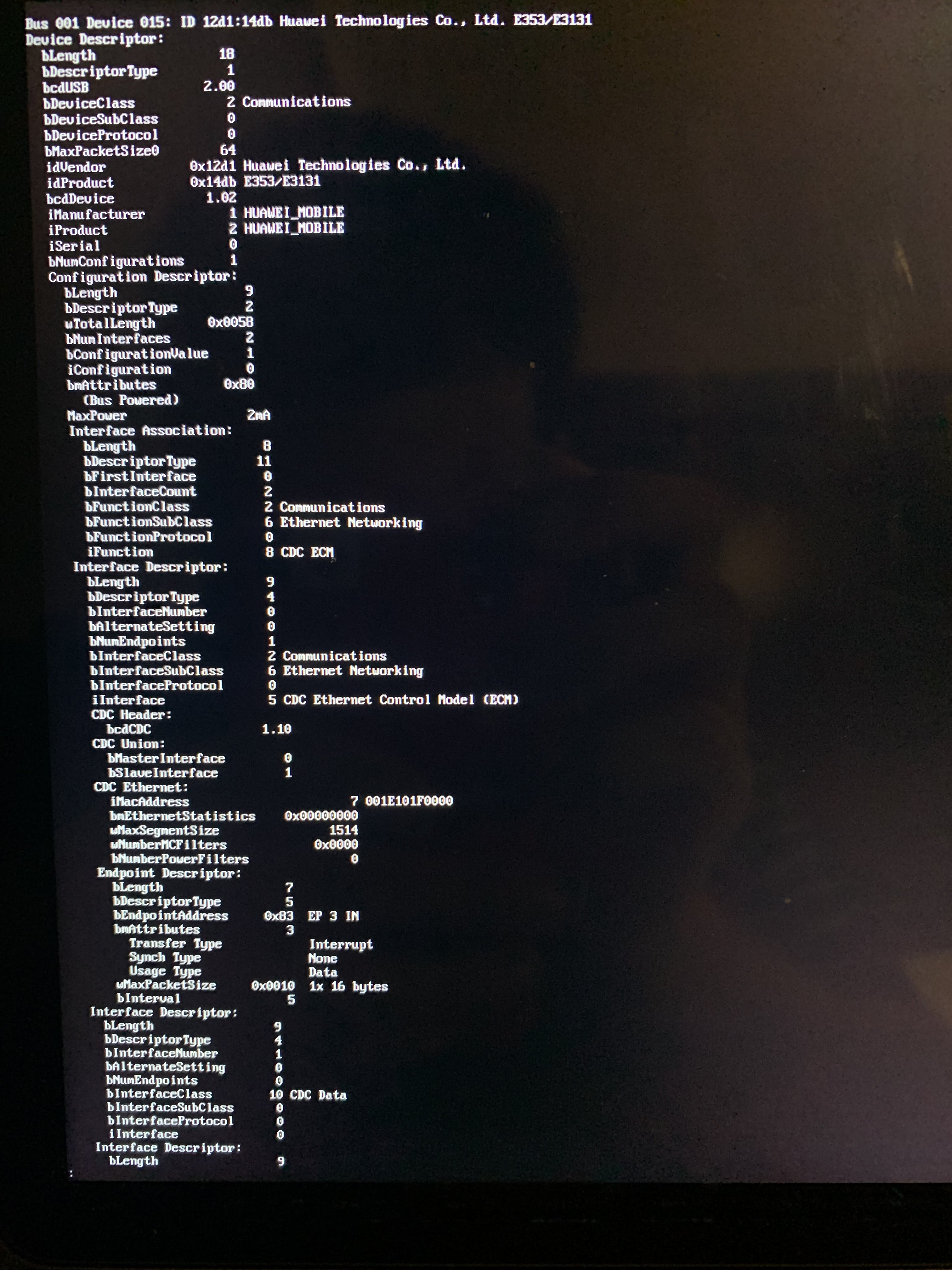

Se posti l'output di lsusb da Linux forse posso ricavare le config
edit, proviamo con:
ID Vendor: 12d1
ID Prodotto: 1f01
ID Finale Vendor: 12d1
ID Finale Prodotto: 14db
Contenuto Messaggio: 55534243123456780000000000000a11062000000000000100000000000000
Mostra anche i valori dei due menù a tendina "Modo di Scambio" e "Tipo Interfaccia".

    Configurando la WAN sulle interfacce di rete sembra richieda una PPP… ma da quanto ho capito boh, pare che sto modem abbia un webserver dove poi crea una interfaccia ethernet USB a cui poi ti colleghi, non è di vecchio stampo
    Io sono rimasto indietro negli anni
    Uhm, inizia impostando i parametri indicati sopra e tipo di interfaccia a CDC ECM oppure Huwaei NCM ...poi da li non saprei forse devi creare una nuova interfaccia wan in DHCP che punta alla wwan?

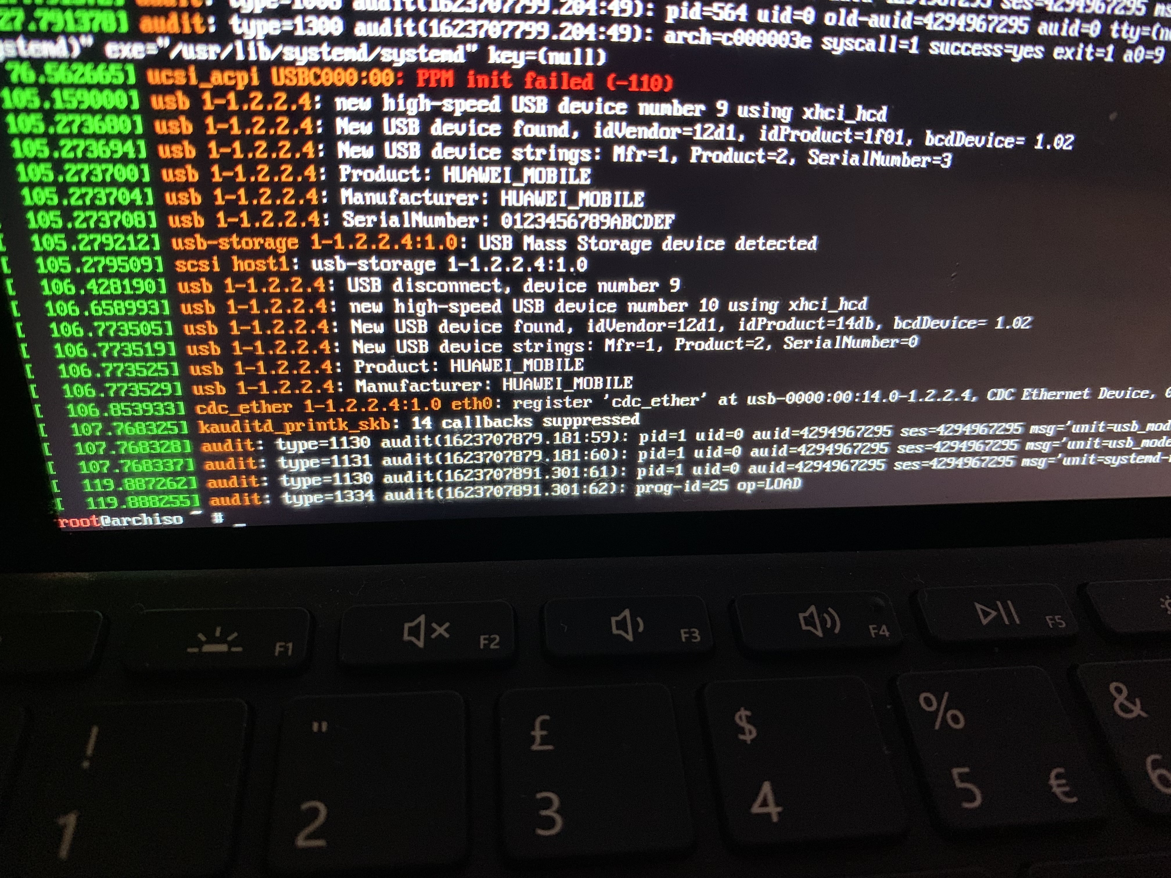

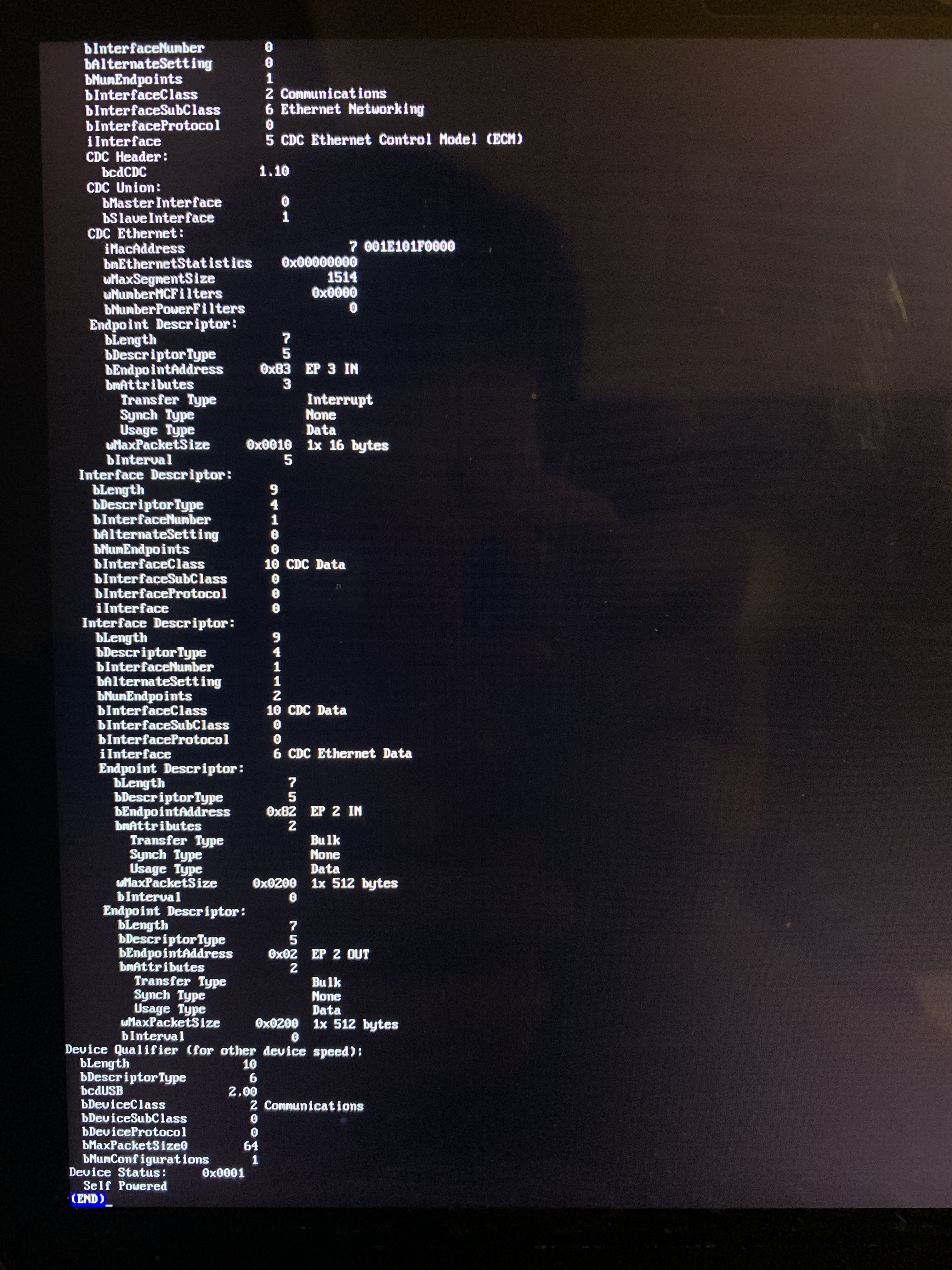

    EDIT: Se da dmesg fai un grep di usb forse recuperiamo / controlliamo anche vendor id e product id prima dello switch (da lsusb è troppo tardi)
    • Lukypie ha risposto a questo messaggio
      nanomad
      Anche se ci provassi di interfaccia WAN mi indica solo le eth fisiche…
      Per l’usb esclusivamente pppoe ma potrei sbagliarmi
      comunque hai ragione ha un id diverso sul dmesg prima dello switch

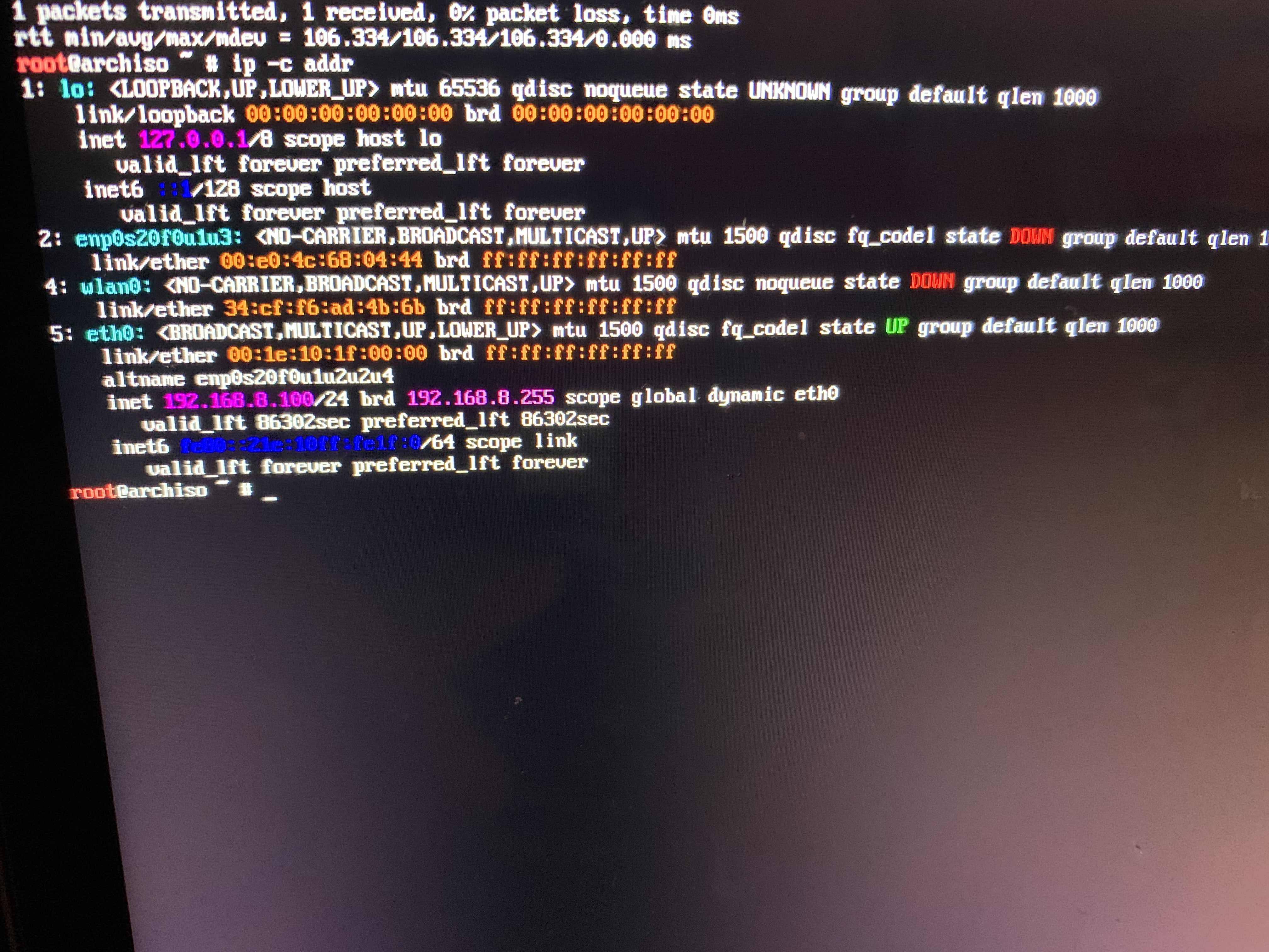

      Ah su arch linux live usb si collega plug&play su una interfaccia virtuale senza configurare niente

      Da quello che ho capito, si possono recuperare sotto Linux utilizzando il comando USB Mode Switch.
