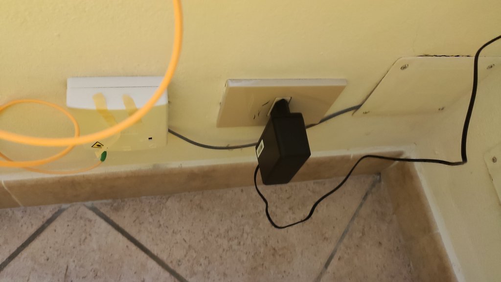

Ho attivato oggi la linea FTTH e non è stato possibile portare la fibra in camera mia dove ho il pc fisso. In pratica avrebbe dovuto far passare il cavo ottico dalla scatola dove ci sono i vecchi fili del telefono, situata in sala e da cui non si riesce ad arrivare in camera mia, a un'altra scatola lì accanto che contiene i cavi della corrente e dell'antenna che invece arrivano nella mia camera, come avevano fatto ai tempi col cavo in rame. Solo che non voleva lasciare il cavo ottico scoperto fra una scatola e l'altra per paura si rompesse.
Vi lascio una foto della situazione in sala in cui si vede il vecchio cavo in rame che dalla scatola dove ora c'è la fibra va in quella lì accanto:

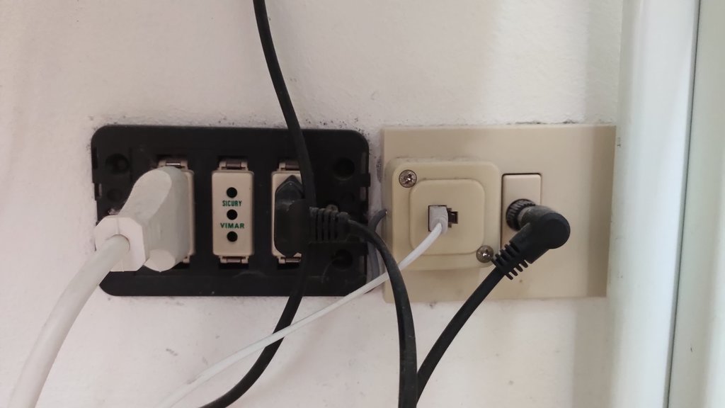

E una per la situazione in camera mia, come potete notare il cavo in rame esce dalla scatola dei cavi della corrente:
