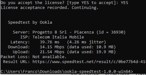

franco789 Ciao Ragazzi, secondo voi posso andare più veloce se compro il Mikrotik LHGG (quello con ethernet a 1GB)? ho fatto il test attaccato l wifi, si puo' fare il test direttamente attraverso il router? Franco
Camel90 franco789 secondo voi posso andare più veloce se compro il Mikrotik LHGG (quello con ethernet a 1GB)? Adesso hai quello con Porta fast ethernet? (100) In ogni non serve comprarlo anche perché non ti avvicini minimamente ai 100 mega....

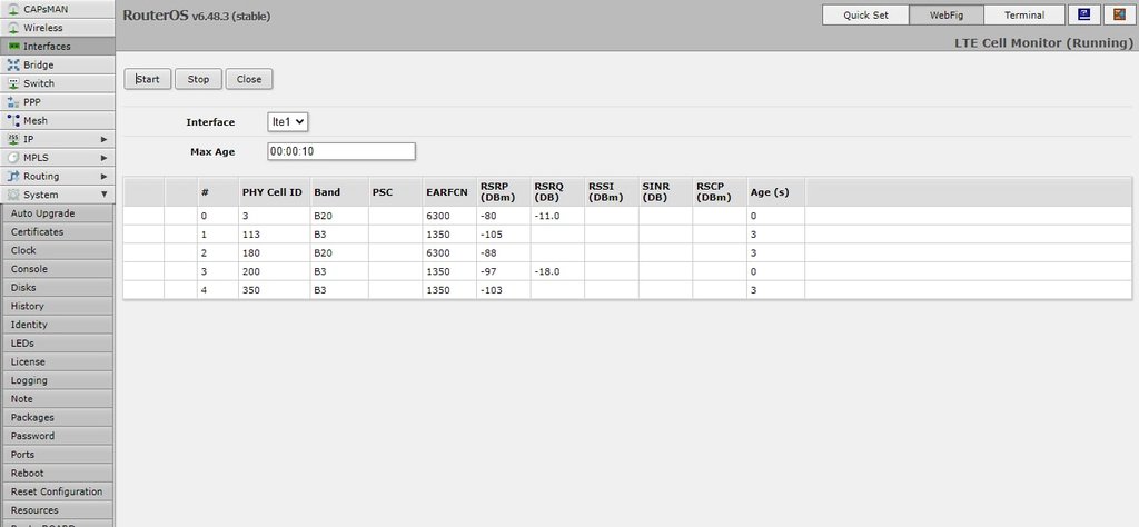

Camel90 franco789 queste sono tutte le bande delle varie BTS che il tuo mikrotik vede. Cerca questa schermata nella tua interfaccia e postala qui

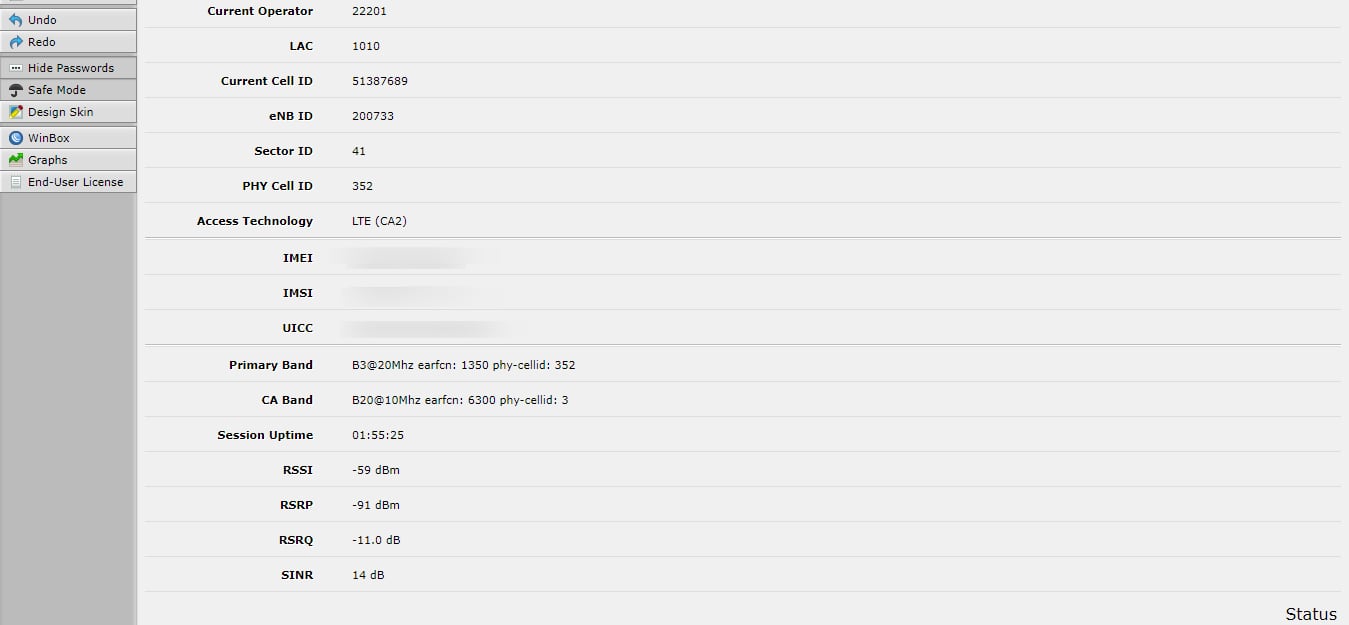

franco789 Camel90 trovata! cercato id 200733 su lteitaly ed è a 6 km da me! volevo collegarmi a una cella più vicina! posso vedere anche l'id del mio telefono? magari lui è collegato a quella vicina

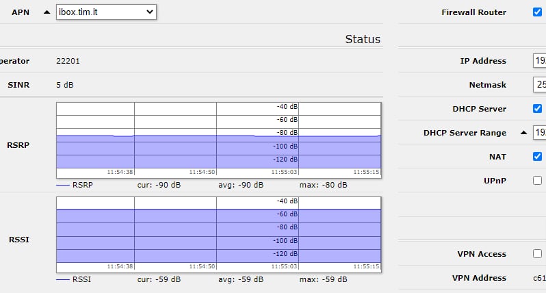

Camel90 franco789 trovata! cercato id 200733 su lteitaly ed è a 6 km da me! I valori radio non sono affatto male, ed anche la qualità (rsrq sinr) sono buoni. franco789 posso vedere anche l'id del mio telefono? Se hai android puoi scaricare netmonster franco789 l'ho ruotato ed orientato verso quella a cui è agganciato ma lo speedtest non è cambiato Direi che se vuoi prestazioni migliori forse devi cambiare operatore La BTS che agganci ha solo b3 e b20?

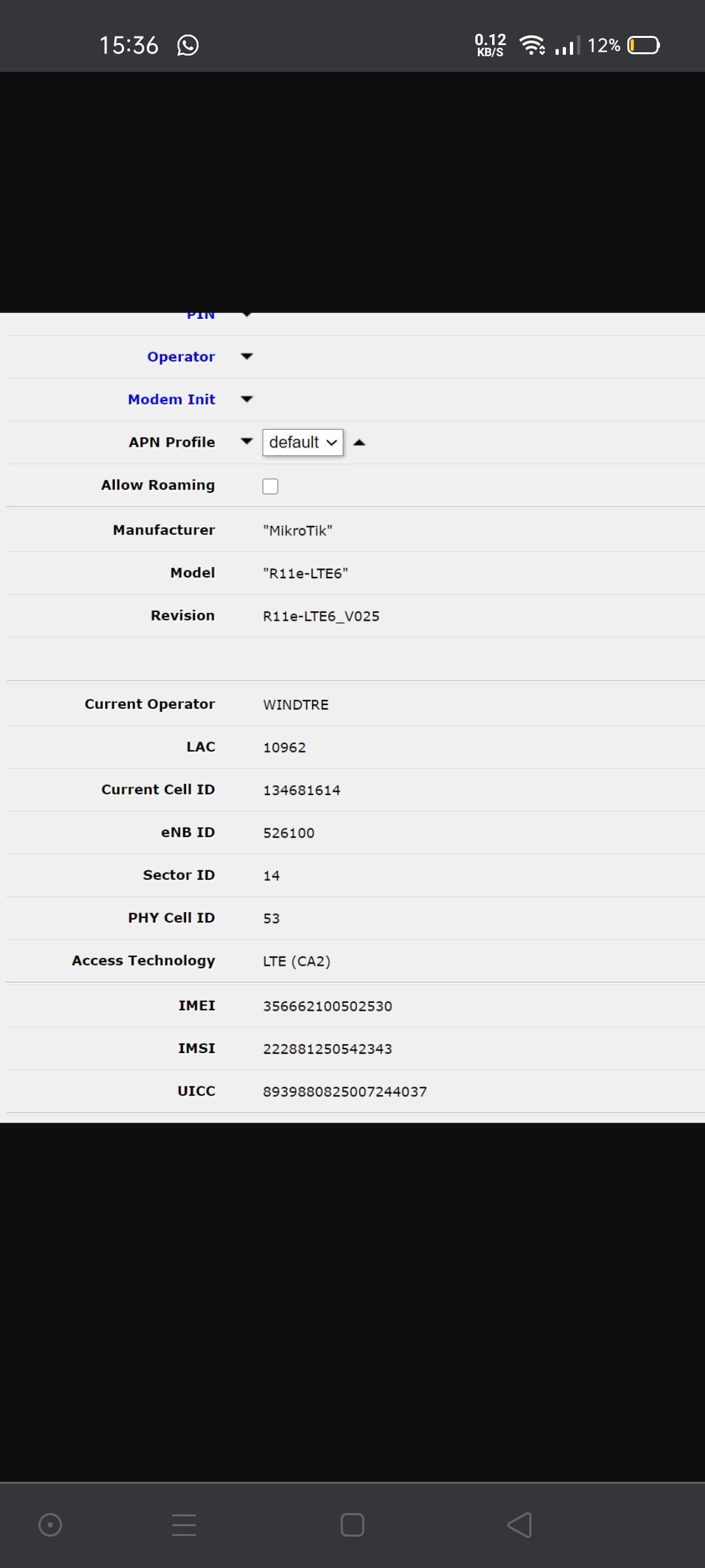

franco789 Camel90 si solo banda 3 e banda 20. ho una sim wind ma andava alla stessa velocità più o meno. aveva solo il problema che a volte non funzionava il router.... mettevo l'apn internet.it e niente non si collegava. Poi dopo un po' si connetteva, così senza fare nulla. adesso che so dove trovare l'eNodeB, posso rimettere la sim wind e vedere quale cella sia.

Camel90 franco789 sicuramente Vodafone e Wind le più performanti. A che distanza sono? Considera poi che il tuo mikrotik è un 2CA, cioè aggrega 2 bande.
franco789 Camel90 mi sa che l'antenna più vicina è dietro alla montagna e non l'aggancia. aggancia solo le antenne sull'altro lato del golfo....
franco789 ho switchato sulla sim B, quella di WindTre, aggancia sempre una bts a 6 km, non c'è nulla in mezzo, solo il mare. è una bts windtre con queste bande Band 7 IMT-E | 2600 MHz Band 1 IMT | 2100 MHz Band 3 DCS | 1800 MHz Band 20 EDD | 800 MHz lo speedtest non cambia di molto....
