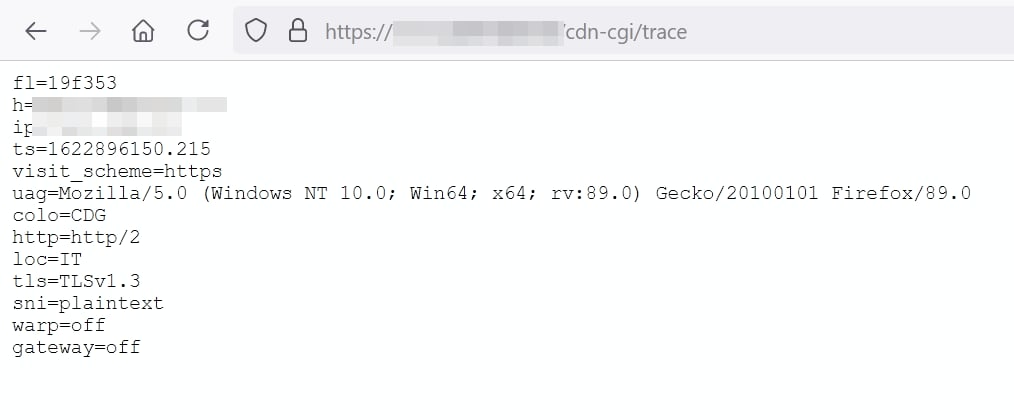

            Basta aggiungere all’URL /cdn-cgi/trace

                gandalf2016 Basta aggiungere all’URL

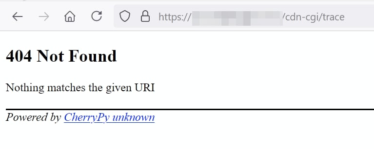

                Oddio dipende da come sono configurati proxy/web server comunque sfizioso trick che non conoscevo.
                  [cancellato] Infatti è valido solo per cloudflare, con altre CDN devi andarti a guardare gli header delle risposte http

                    handymenny Il senso era che a seconda della configurazione proxy/web server dietro cloudflare l'URL modificato può o non può funzionare 🤓

                        gandalf2016 TIM al sud (principalmente Sicialia e Calabria) spesso usa quella come colo infatti
                        Ma pensavo fosse stata "rimpiazzata" dalla nuova a Palermo 🤔
