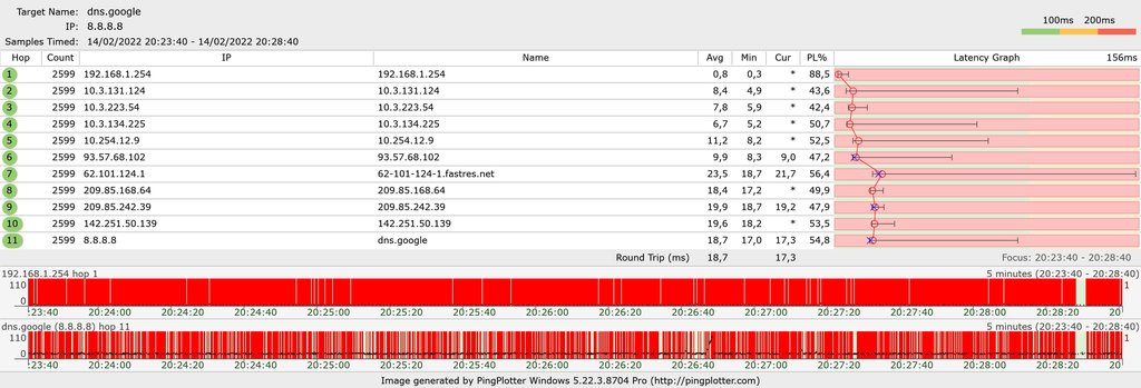

Diciamo che andrebbe verificata meglio la situazione, magari tramite pingplotter che permette anche di mandare richieste di ping ogni 100ms in tempo reale su tutti gli hop del traceroute creando poi un graficio dal quale si può evincere in maniera più precisa cosa succede in quei trenta secondi.

mb334
No non è normale, i loss sul router non hanno valenza ma per il resto lossi dal primo nodo sulla rete Fastweb...
Fai una cosa per escludere non ti dia qualche stranezza Pingplotter.

guarda un pò se lossi ugualmente
Un technicolor di TIM che ho (DG4130) ha qualche sorta di settaggio per cui con il firmware ufficiale non si può fare ping veloci perchè comincia a lossare, quindi potrebbe essere anche colpa del Fastgate,
in questo caso è difficile diagnosticare dove stia l'inghippo.
