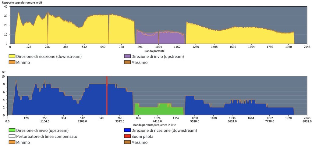

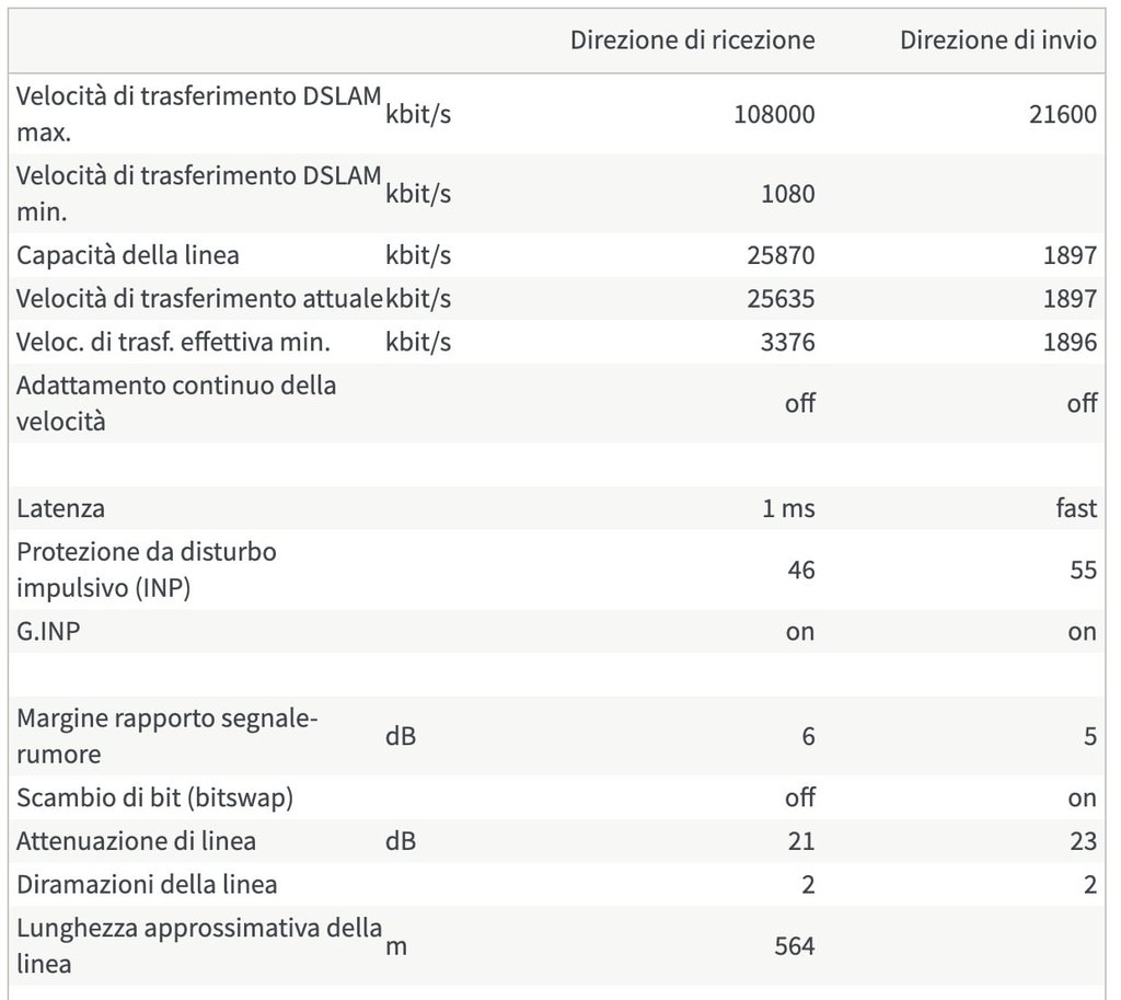

Da 4-5 giorni le prestazioni sono degradate: arrivo a 25mbit spingendo al massimo il modem e ignorando le opzioni per stabilizzare la linea. Il snr è 6dB, attenuazione 21, e la fritzbox segnala due deviazioni da 2,5Mb e 6,5Mb. allego statistiche e grafico portante:

Ma, esiste una maniera per almeno tornare ad avere una 50ina di Mbit? Come risolvo le due deviazioni? I buchi nella portante sono difetti del cavo? Perché TIM mi disse 60Mb e adesso ne ho 25?
