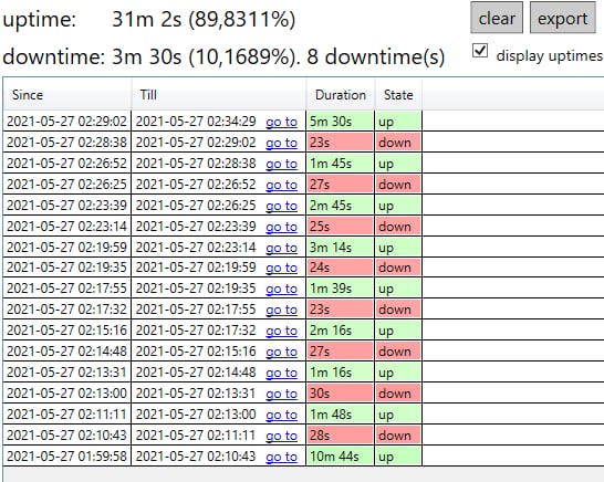

Sin dal primo giorno ho notato che il ping era più alto della vecchia connessione, ma non mi sono preoccupato più di tanto, fino a quando la connessione non ha cominciato a cadere per 20-30 secondi alla volta, specialmente mentre scaricavo torrent (Di archivi wikipedia, installer di LibreOffice, e file iso di Linux, ovviamente).
Poi ho cominciato a fare speed test e prove varie, e ho notato che, sì, a volte la connessione raggiunge i 400Mbit/s in download, e 350 in up, ma la maggior parte delle volte raggiunge a malapena 20 o 10Mbit/s in down, mentre l'upload rimane sempre ottimo intorno ai 300, e c'è comunque sempre un packet loss che varia dallo 0.5% al 10 o 15% (solo in ricezione, 0% PL in upload), tutto il giorno.

    Polloalsale Quando si presentano le disconnessioni come sono le spie sul ONT? Forse c'è effettivamente un problema fisico, ma solo i tecnici possono confermarlo.
      Jciedge Purtroppo uso il fisso da una stanza diversa, perciò non ho potuto controllare, ma farò una corsa la prossima volta che succede.
