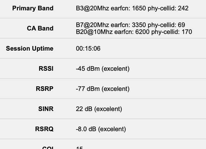

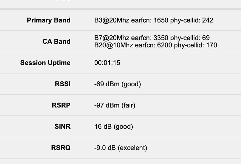

        L'antenna che ti ho segnalato (Marotec) collegata ad un Mikrotik Chateau con cavi da 10 metri. ovviamente il primo screenshot è senza antenna esterna, il secondo con antenna e cavi da 10 metri.
