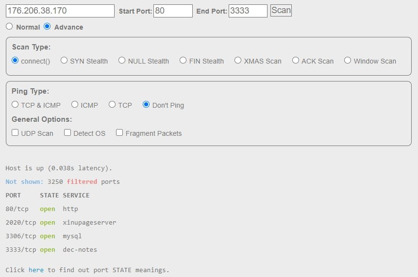

        Misterfantasy 176.206.38.170
        Sembra tu abbia tutte le porte chiuse e il router non risponde ai ping, puoi configurarlo in modo da rispondere ai ping ?
          handymenny Sul nat ho aperte le porte 8080 e 3333, ho persino provato a mettere il server in DMZ ma continua a non rispondere.
          dunque, ora ho messo il mio PC in DMZ e lo scanner trova esattamente tutte le porte che dovrebbero essere aperte, ieri invece questo non succedeva. Ora provo a toglierlo da DMZ e lasciare solo il forwarding.
          Mah, oggi funziona tutto come dovrebbe, l'unica differenza è che ieri usavo una connessione powerlan a 300Mb/s, ora stò usando una chiavetta wifi e questo non ha senso!
