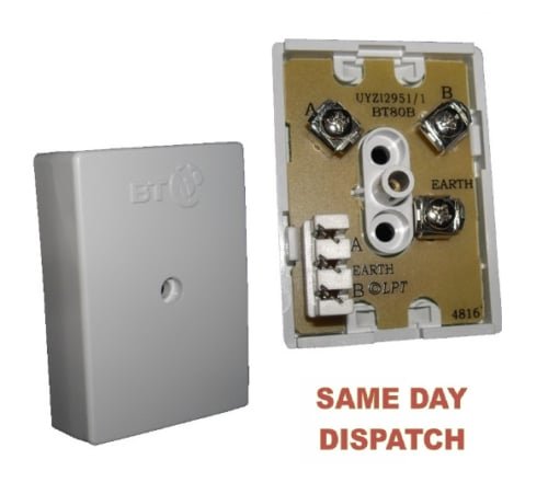

L'unico prodotto (Professional) che sono riuscito a trovare in rete come giunzione x la transizione fra Drop e Linea interna (fra cavi di vario diametro) sono le Scatole di Giunzione utilizzate dalla British Telecom.
Sarebbe necessario utilizzare un accessorio x inserire i Cavi della Linea Interna; sconsigliabile questa soluzione in presenza di elevata umidità poiché la scatola non sembra a tenuta stagna.
