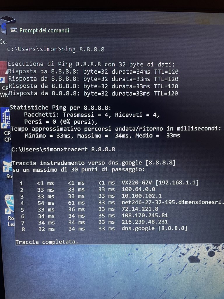

              Rintraccia dove è locato il server,trova il suo indirizzo ip,apri cmd e con cavo lan (sperando tu lo usi) esegui questo comandi
              ping "indirizzo ip del server"
              tracert "indirizzo ip del server"
              Poi posta i risultati qui.

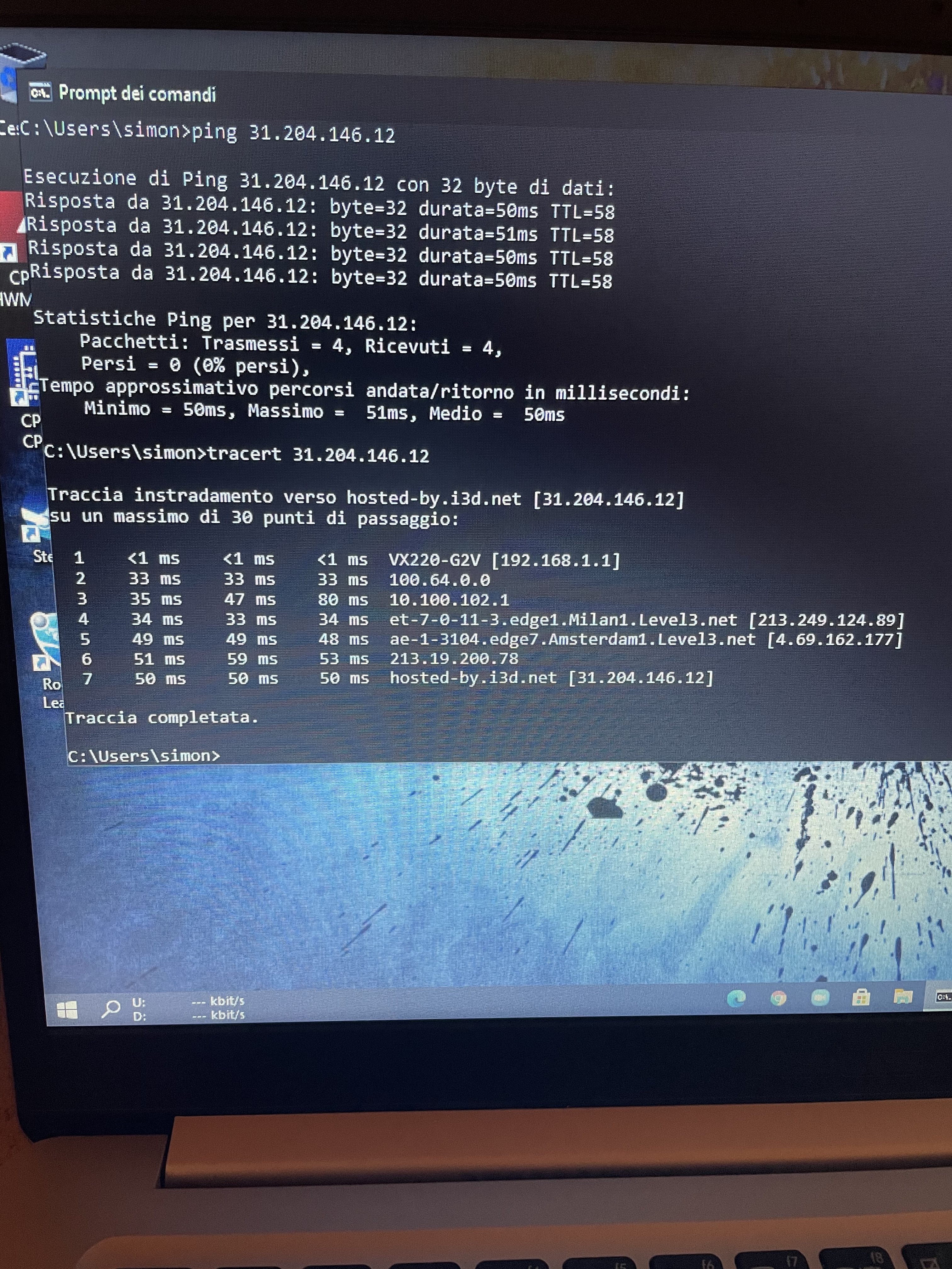

                      Parto col presupposto che quando vedi la latenza sul clienti di rocket è abbastanza inesatta,di solito sono 10-20 ms in più del normale,altre volte peggio.
                      Prima cosa che voglio testare,apri cmd e fai i comandi che ti ho descritto prima ma come indirizzo metti 8.8.8.8 (per vedere con quale latenza arrivi a milano,quindi per i server italiani)
                      Poi rifai gli stessi comandi ma con questo indirizzo 31.204.146.12
                      Posta i risultati e do una valutazione

                        Rekko
                        Devo scrivere 8.8.8.8?
                        • Rekko ha risposto a questo messaggio
                          Simox Devo scrivere 8.8.8.8?
                          Devi scrivere:
                          ping 8.8.8.8
                          Fallo finire e poi
                          tracert 8.8.8.8
                          Fallo di nuovo finire e al posto di questi 8.8.8.8 poi metti 31.204.146.12 rifacendoli e facendoli finire
                          Posta poi tutto qui
                          • Simox ha risposto a questo messaggio
                            Rekko
                            Niente male davvero, un jitter praticamente nullo.
                            Se sei del sud Italia il ping è corretto, o sei del nord?
