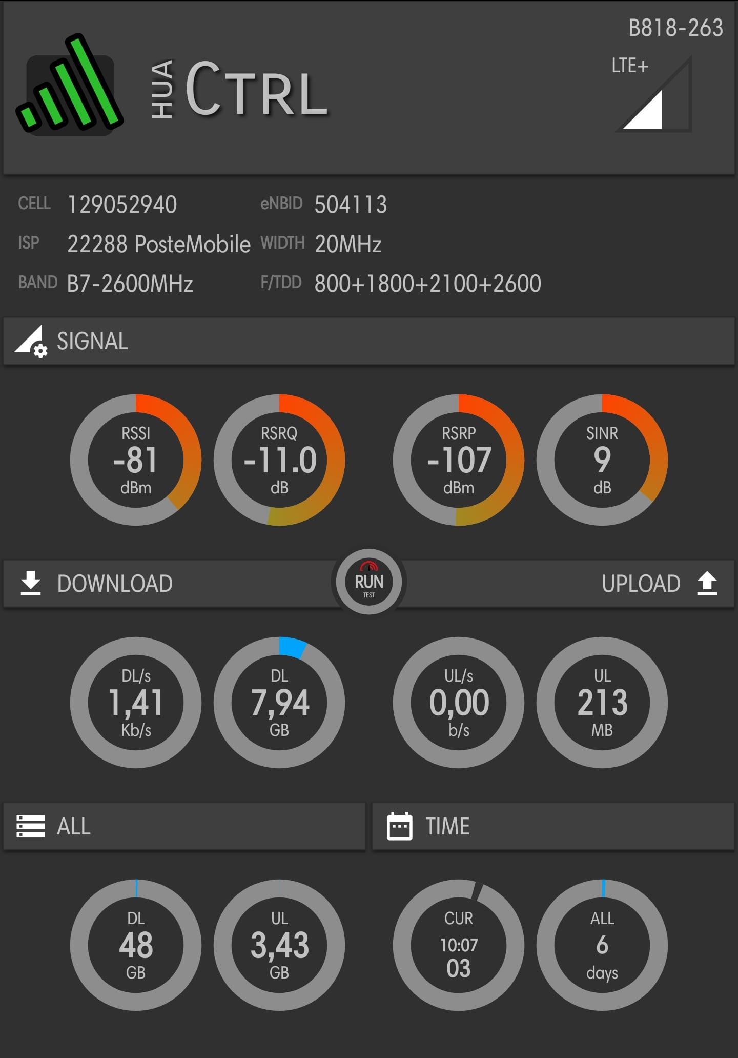

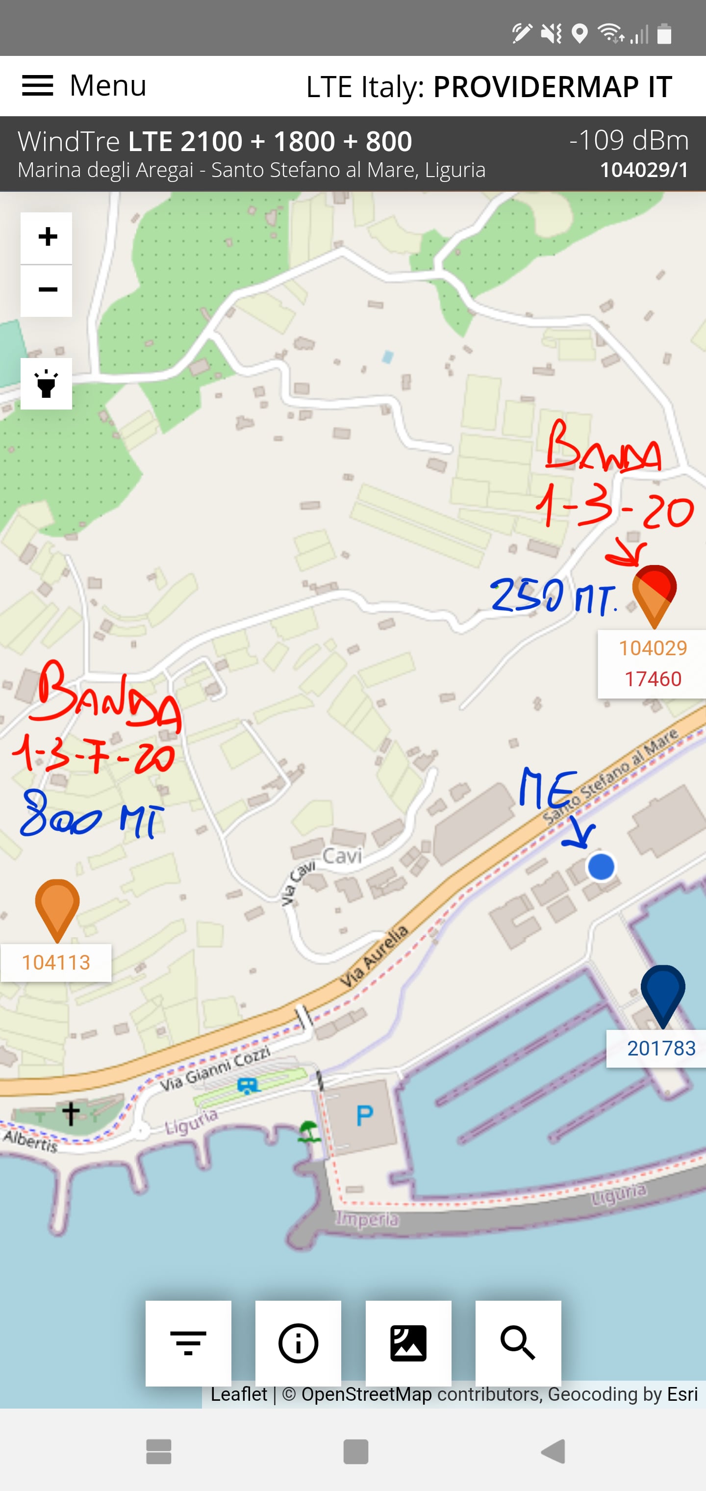

Sera a tutti, vengo subito al sodo, questi sono i valori dell'appoggio ad una bts Wind che dista 800mt in linea d'aria dalla mia finestra:

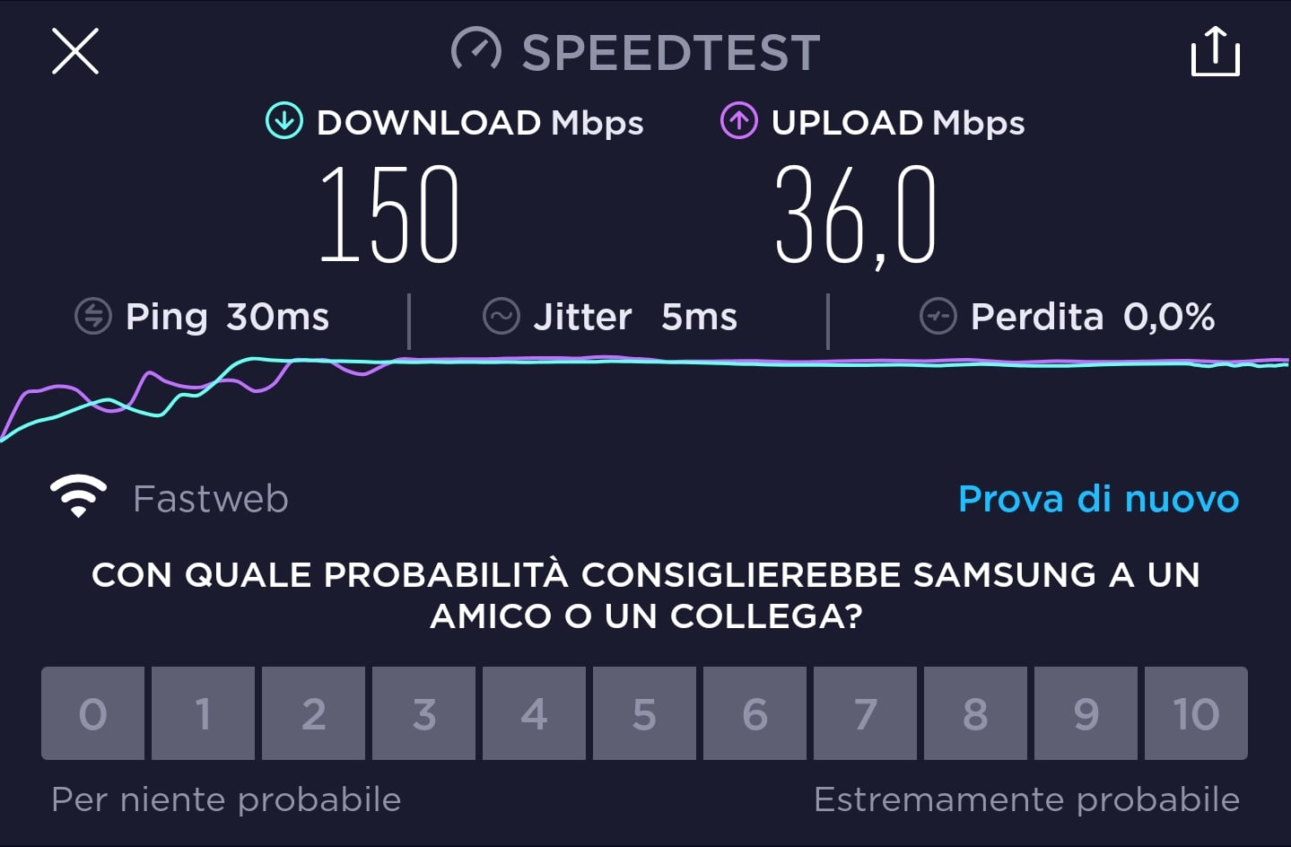

... e questi sono i risultati che riesco ad ottenere col Huawei B818-263 no brand, senza l'uso di antenne esterne:
Non ho visuale sulla bts, ci sono dei palazzi bassi davanti.
La mia domanda è, visti i risultati più che buoni (per ciò che mi riguarda), se comprassi un'antenna esterna, la cosa potrebbe migliorare ancora? Più che soddisfatto di tutto, sia chiaro, ma se con un'antenna posso migliorare anche e sopratutto la ricezione e la qualità del segnale, lo farei.
