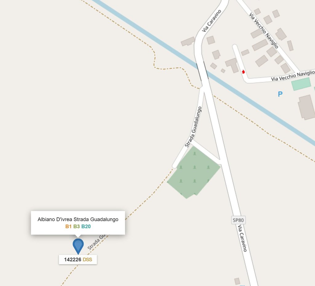

Ma veniamo alla domanda: abiterò dove c'è il pallino rosso e la bts (5g enabled solo per W3) è circa a 500 mt in linea d'aria.
LTE Signal
Frequenze
Band 1 IMT | 2100 MHz
Band 3 DCS | 1800 MHz
Band 20 EDD | 800 MHz
Celle
0, 1, 2, 6, 7, 8, 18, 19, 20
Cronologia modifiche impianto
Primo rilevamento
02.10.17
11.02.19
B20 > B3 B20
14.11.19
B3 B20 > B1 B3 B20
Extra
Stato 5G
Attivo: DSS

Gli speed test sono entrambi buoni da telefono: ho provato con verymobile (w3) e vodafone e raggiungo più di 150mb/sec in download. W3 è un pò più veloce, arriva anche a 190 mb/sec.
Considerando che ad un certo punto postemobile passerà su Vodafone, voi cosa scegliereste? Non importa la spesa ma la resa 🙂 E' importante per me avere una connessione stabile, h24, che possa utilizzare per smartworking, gaming, straming, domotica, insomma tutto...
