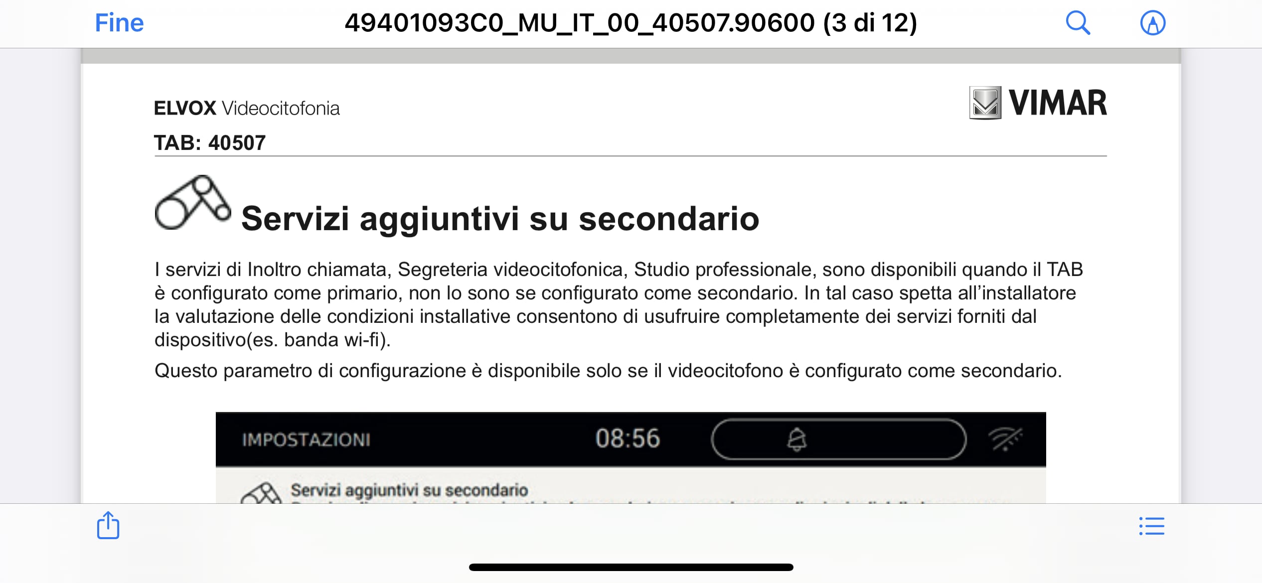

            ochoalmocho innanzitutto grazie per avermi risposto. Ho provato ad associarlo come primario ma mi dava “tempo per la connessione scaduto”, ho fatto anche un reset del video citofono ma niente, funziona tutto tranne inoltro chiamata e segreteria. Tu sulla targa hai fatto qualcosa?
            Leggendo il manuale del tuo modello, che è molto più completo del mio, forse il problema sta proprio nella configurazione primaria che io non riesco a fare:

                ochoalmocho eccomi, Wi-Fi e abbonamento telefono l’avevo fatto, così come attivazione servizi cloud ed inoltro chiamata. Oggi diciamo che ho risolto parzialmente, ho eseguito l’attribuzione identificativo ID automatico direttamente dalla targa esterna dopodiché ho potuto effettuare sull’unità interna la configurazione primaria. Adesso l’inoltro chiamata funziona perfettamente. Si è presentato però un altro problema relativo agli altri due video citofono che non suonano quando suona quello nuovo. Domani provo a sentire un amico elettricista, pensavo che fosse più semplice.

                    ochoalmocho ciao, solo per aggiornarti, magari potrà servire a qualcun altro, ho risolto il problema, ho cancellato gli altri due video citofono modello Giotto, ho configurato il tab 7S UP come primario e successivamente gli altri due come secondari. Adesso funziona tutto. Grazie
