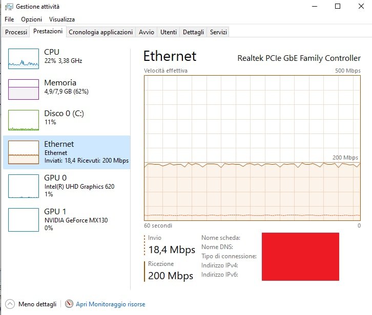

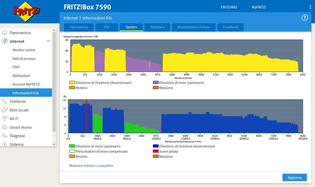

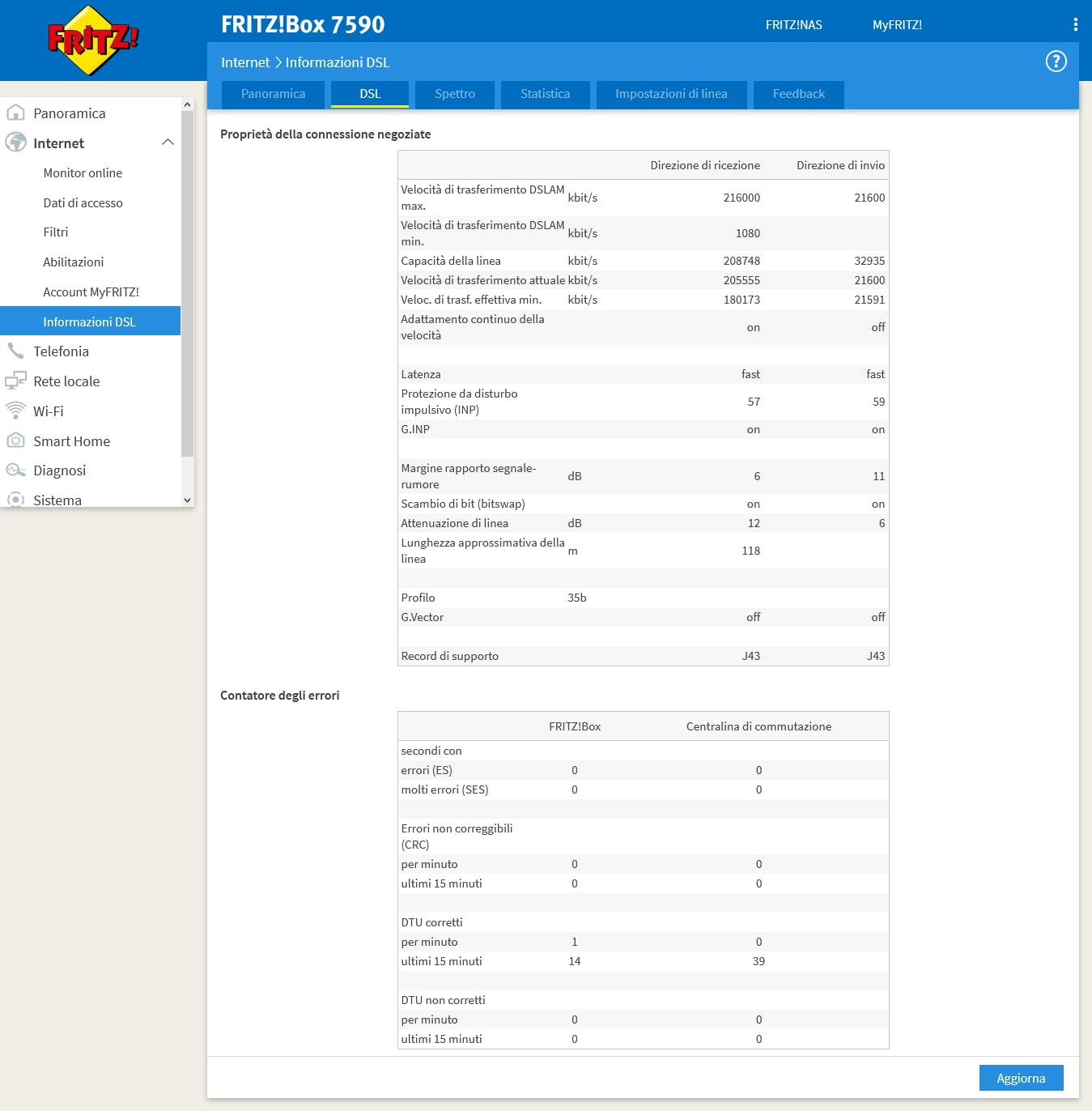

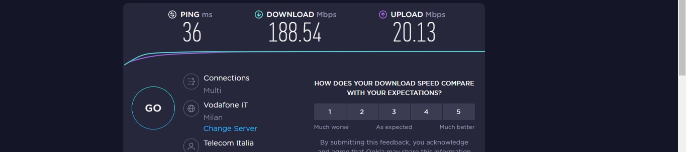

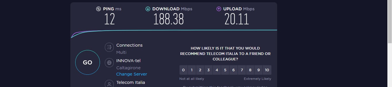

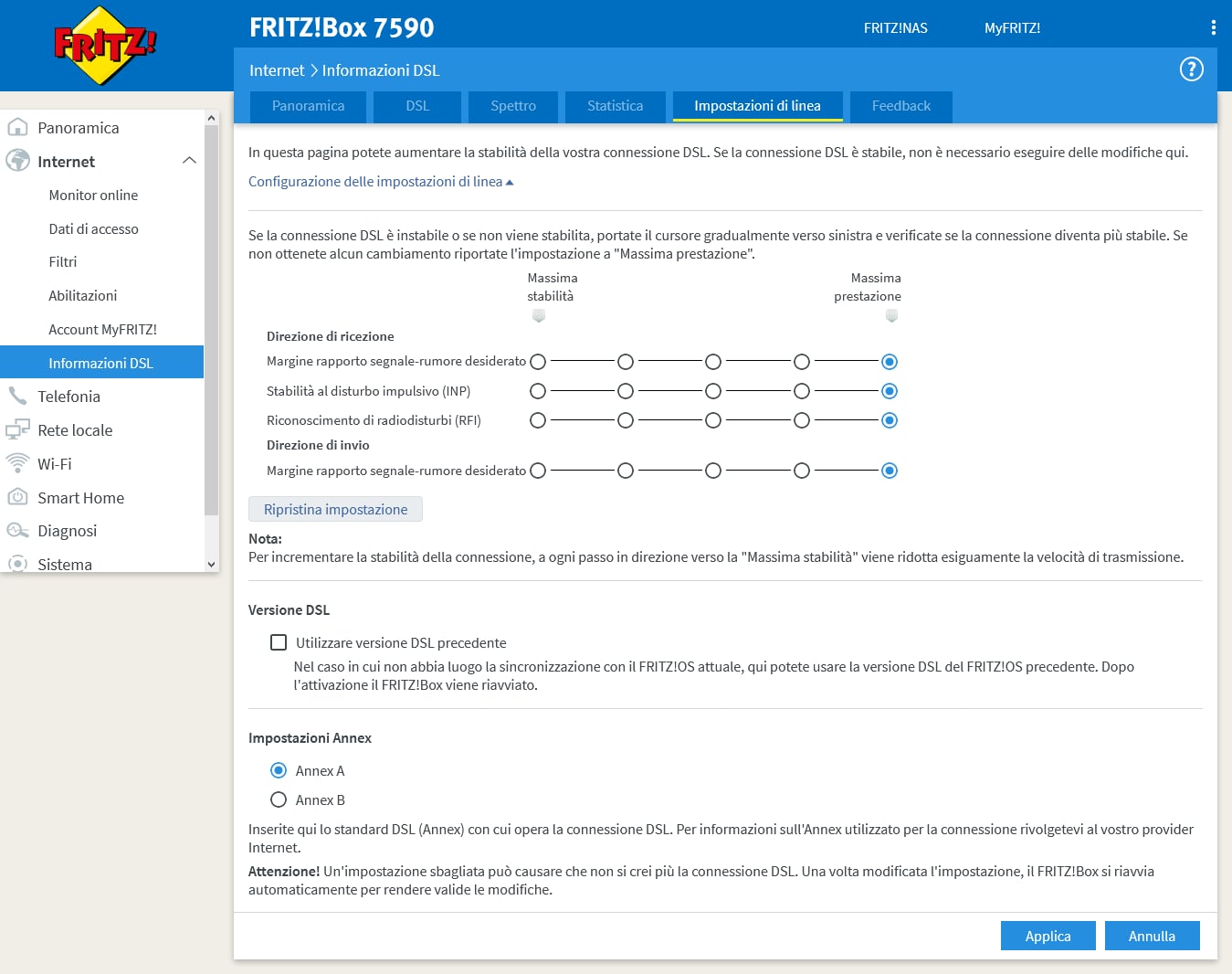

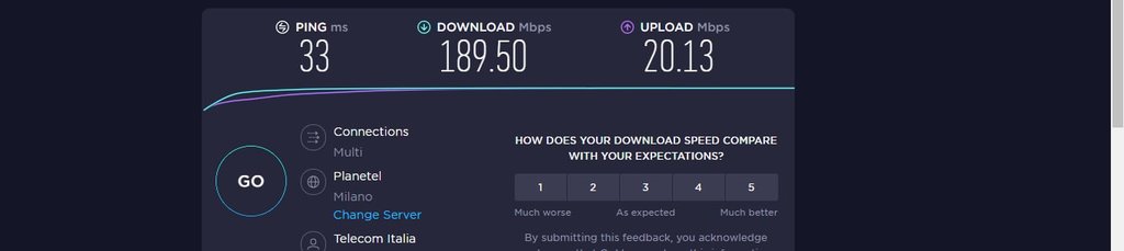

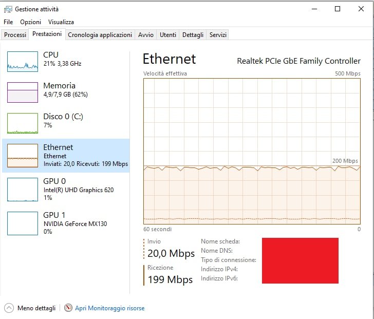

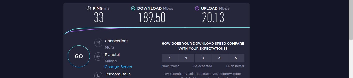

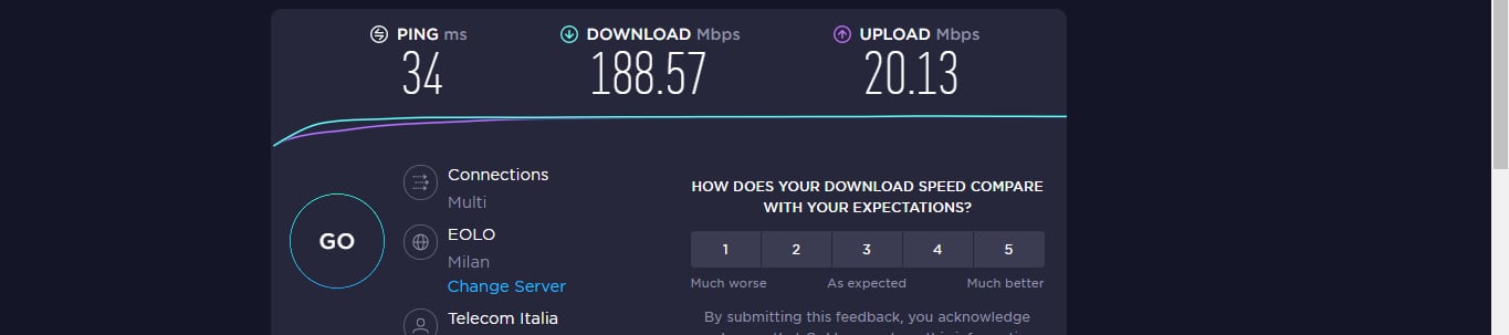

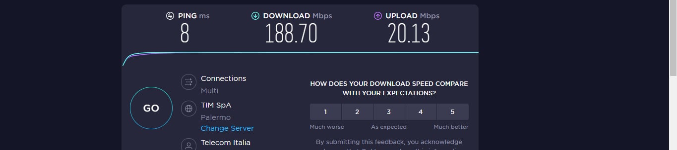

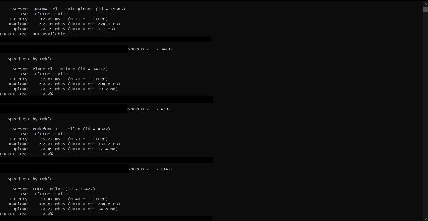

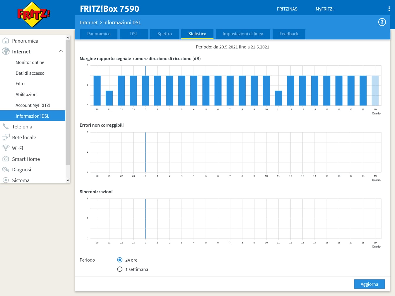

Ciao, a tutti. Come da titolo come va dopo circa 4 mesi di utilizzo di FTTC 200 mega. Vi lascio un paio di screenshot di parametri ecc...
Tutti i test effettuati.
Router: FRITZ!Box 7590 (Firmware 7.27)
Cavo lan: Categoria 6
Scheda di rete: Gigabit
Complimenti, ottima linea. Goditela! 😎 😁

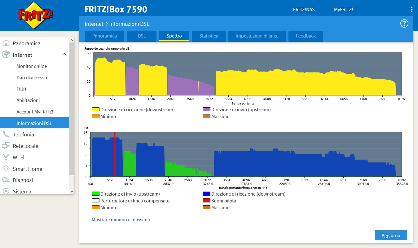

    chris190 Si ovvio me la godo fino che dura, Neanche mi lamento. Come lato diafonia come sto messo? Ci consumo la bellezza di 20 TB oltre di internet al mese è va più che una meraviglia.
      Michele1977 Infatti mai lo faccio. Nei peggiori dei casi stacco il router se ci sta qualche temporale forte è con fulmini. Infatti ti dico di più di 83 giorni zero disconnessioni.
        [cancellato] record di supporto j43 si imposta dopo una disconnessione/riavvio repentino.
          Michele1977 Dopo 83 giorni è cambiato l'indirizzo ip con una disconnessione. Con la scusa ho aggiornato il firmware del 7590. Quindi in totale sono stati fatti 2 riavvio al router.
            [cancellato] Con la scusa ho aggiornato il firmware del 7590. Quindi in totale sono stati fatti 2 riavvio al router.
            Ecco spiegato il record j43
              Michele1977 Con l'ultima versione noto miglioramenti alla parte wifi. Che poi tra l'altro sto sempre in LAN.

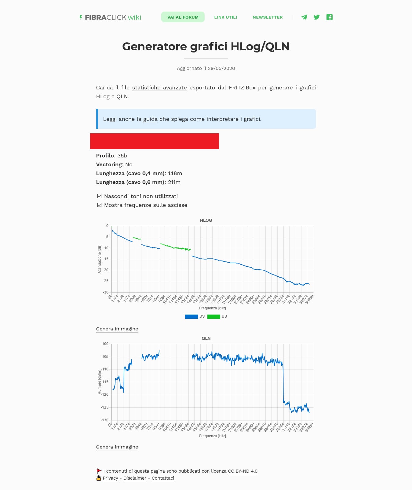

              [cancellato] Come lato diafonia come sto messo?
              La diafonia in realtà è abbastanza altina, comunque sei molto vicino al cabinet, la velocità quindi rimane ottima. Senza la diafonia magari riusciresti ad allineare anche 260-270Mb/s.
