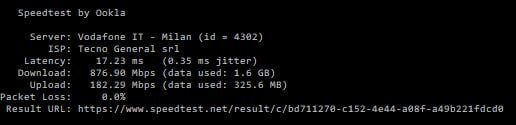

Fatto salvo quanto detto da Camel90 , potresti provare ad interessare @MiloZ per chiedere un aiuto qualificato.
A differenza sua non sono esperto per cui le mie impressioni le devi prendere con ampio beneficio d'inventario: il tuo ISP GetBy ha due ottimi upstream ( Cogent e Interoute/GTT apparentemente in rapporto 3 a 1), e pur non avendo una connettività "nazionale" (Sparkle o altro peering con TIM) ha comunque 10G al MIX, ed apparentemente è scarico di traffico (peeringdb stima sotto il Gb), per cui a naso non sembrerebbe un classico problema di saturazione (né lato transito IP, né lato kit Openstream), ma non sono in grado di escludere qualche questione di routing.
Non mi pare che abbia peer con Voda, per cui potresti provare altri server, tipo quello del tuo ISP o di suoi peer (IRIDEOS, Unidata, Warian, Seeweb, FT, KPN all'estero, etc) per vedere se il risultato fosse sempre lo stesso (il che potrebbe forse avvalorare l'ipotesi di un limite sul collegamento del tuo PCN).
