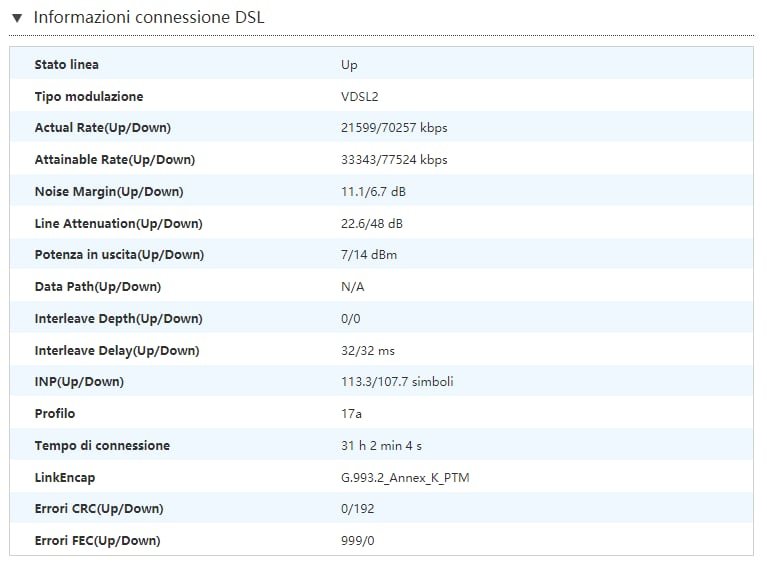

Ciao a tutti, ho attivato da poco più di un mese un abbonamento 100 mega con TIM (al momento mi trovo molto bene) e ho visto che nel cabinet dove sono collegato è stato fatto l'upgrade a 200 mega (ho guardato sul sito Fibermap e risulta attivabile).
Dato che non me ne intendo molto volevo chiedervi se ha senso fare l'upgrade alla 200 mega dati i valori attuali che vi posto nella foto qui sotto; disto dal mio cabinet circa 450-500 metri e posseggo un modem TIM Hub + uscito da poco. Il margine di rumore solitamente si aggira sui 6-6,5dB.

AlbertoVito potresti anche raddoppiare la velocità. Ma dipende dal grado di diafonia, bit allocati ecc. in ogni caso fallo, non ci sono controindicazioni. 187 reparto commerciale.
Filippo94 Grazie intanto per la risposta, in caso il profilo 35b vada peggio dell'attuale 17a che ho sai se è possibile tornare indietro? Cioè fare un downgrade da 35b a 17a?
AlbertoVito si certamente si può tornare.
AlbertoVito Teoricamente lo puoi fare anche a livello router, con il profilo di fallback

AlbertoVito La cosa più facile è mettere un router che non supporta il 35b, comunque di sicuro uno più esperto ti saprà dire.
AlbertoVito ma è semplice basta chiamare il 187 tasto 2 e chiedere che mettano il profilo i2010_1002 e istantaneamente torni in 17a.
