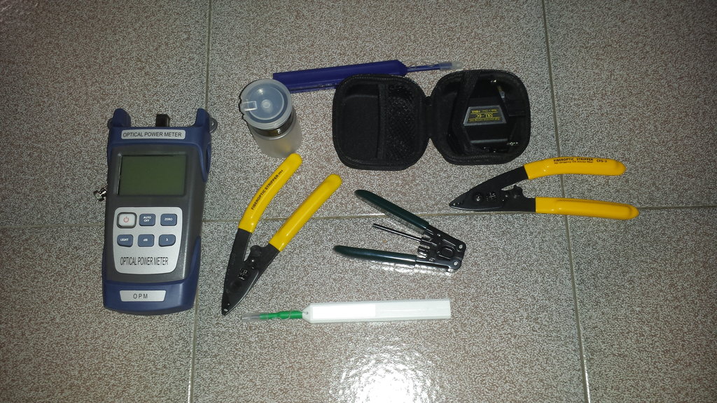

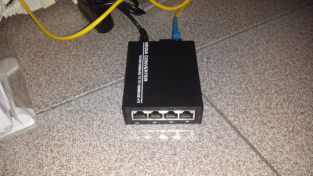

Non ho una Giuntatrice a Fusione!

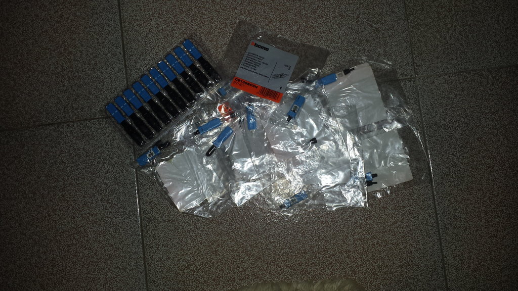

Ho realizzato la mia rete domestica con Connettori Rapidi SC APC & UPC!
Con questa semplice attrezzatura!

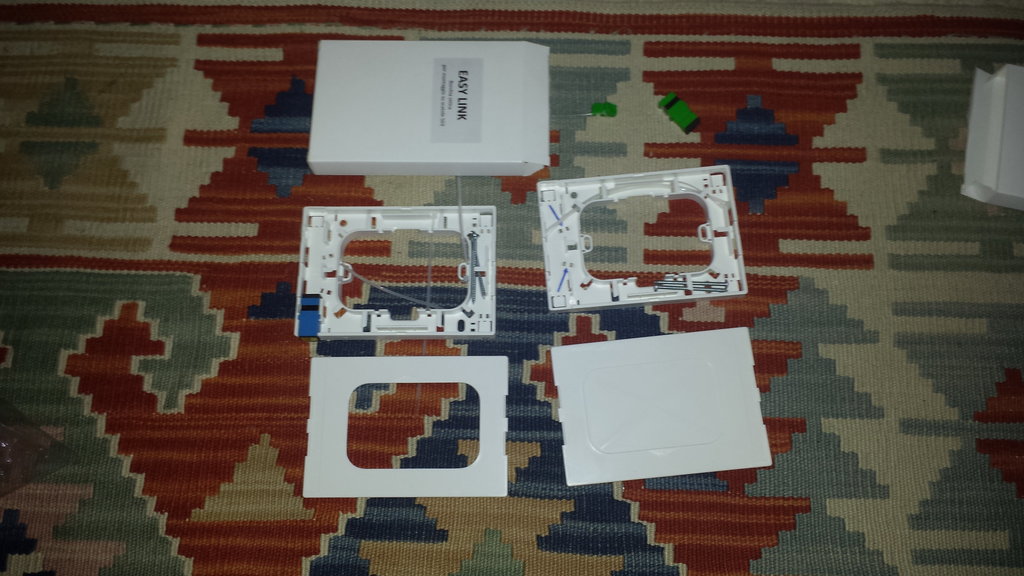

Inizialmente avevo realizzato solo solo 4 Dorsali in Fibra Duplex (TX-RX) utilizzate in modalità Bi-Direzionale (sfruttando solo una fibra) solo perché avevo utilizzato delle Borchie Easy Link che consentivano il fissaggio di una sola Bussola SC.

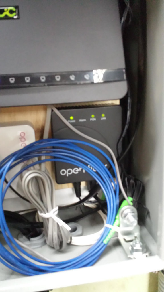

Dorsale Principale di 50m x prolungare il Cavo dalla Borchia al ONT ma vista l'attenuazione introdotta, sempre nei limiti, ho optato per mantenere ONT in prossimità della Borchia e di realizzare il collegamento mediante Moduli SFP S-35LC20D/S-53LC20D ( & Media Converter).
2 Dorsali verso di 20m & 30m metri verso le SmartTV & Sky Mini utilizzando Media Converter con Switch integrati; in modo da collegare anche degli AP dedicati in questi ambienti.
Dorsale di 40m verso lo Studio.
Avendo a disposizione una buona scorta di Fibra Ottica mi solo lasciato prendere la mano!

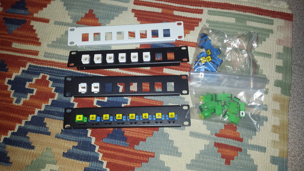

In questo frangente, avendo reperito Connettori Rapidi LC, ho realizzato vari Dorsali Full-Duplex, limitate a una decina di metri, per spostare in Mansarda: NAS, Video Sorveglianza e VideoServer; in modo da limitare il rumore derivante delle ventole in prossimità della mia camera.
Oltre a duplicare, senza eliminare il cavo Lan ove presente, i collegamenti verso gli AP fra i piani, Giardino e Officina.

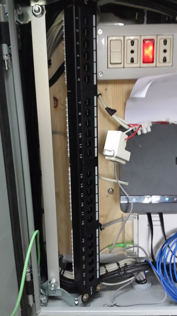

Per mantenere ordine ho acquistato uno Chassai per i Media Converter, visto l'attuale casino che ho in casa.
In previsione del passaggio al DVB-T2, dovendo procedere alla sostituzione di una TV, ho cablato le rimanenti prese tv per sfruttare appieno le potenzialità di una SmartTV.
Avevo intenzione di duplicare il collegamento Lan in Fibra anche verso il Cancello & Video Citofono ma ho esaurito la scorta di fibra; magari in futuro con l'introduzione di una Domotica + Spinta potrei procedere all'Upgrade.
