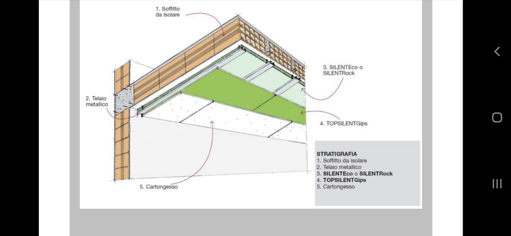

        Quoto questa risposta: un piccolo controsoffitto con isolante al suo interno.

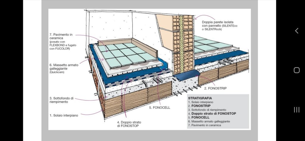

        Sì la soluzione ideale è insonorizzare il pavimento fino alla parete perché blocchi il suono che passa all'interno delle pareti. Così:

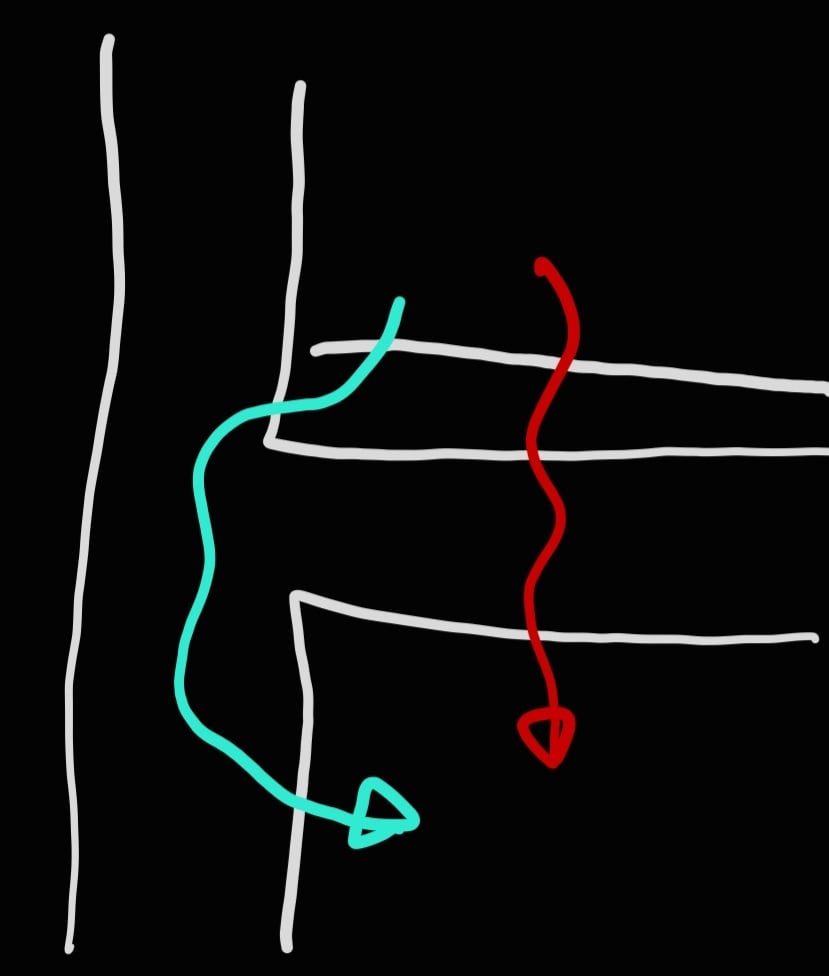

        Ovviamente questo tu non puoi farlo e ti tocca fare qualcosa del genere (ma il rumore dalle pareti lo avrai lo stesso) :
        Giusto per capirsi: il rumore azzurrino lo avrai lo stesso
        (Stratigrafie dalle slide del professor Rossano Albatici, UNITN)
