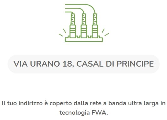

Vuol dire che il civico è considerato in area bianca, ovvero nessun operatore privato ha dchiarato alcuna intenzione di coprirlo con una connessione veloce.
Pertanto è compito di OpenFiber coprire questi civici con una connessione veloce, infatti il civico 18 è coperto da FWA 100/50 di OF. Viste le alternative ti consiglierei questa (attenzione che le tempistiche di attivazione non sono molto veloci).

Vista la distanza meglio la FWA di OF.
