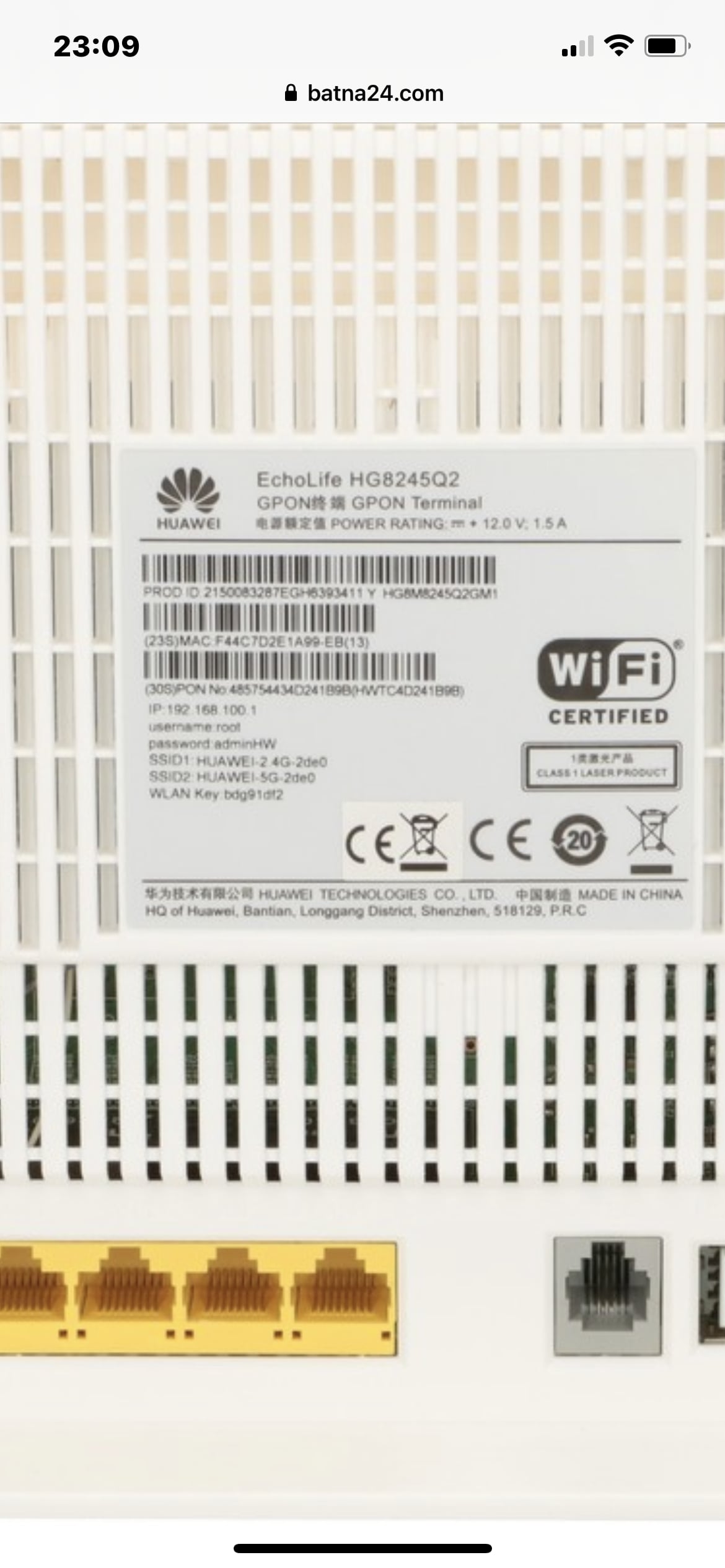

                  Questo è il modello di modem ONT installato dall’ISP
                  • Heavy ha risposto a questo messaggio
                    flash80 ok quindi mi pare di capire che esista uno standard o comunque dei “quasi” standard
                    Dei connettori praticamente no, non sono mai stati standardizzati, infatti per questo motivo ne esistono praticamente centinaia di tipi diversi, poi ovviamente ci sono tipi di connettori che sono maggiormente utilizzati, come appunto gli SC, LC, FC, ST ecc...
                    Mentre per le ferule é un po' piú semplice perché ne esistono di pochi tipi e le prestazioni di un connettore dipendono in gran parte da essa.
