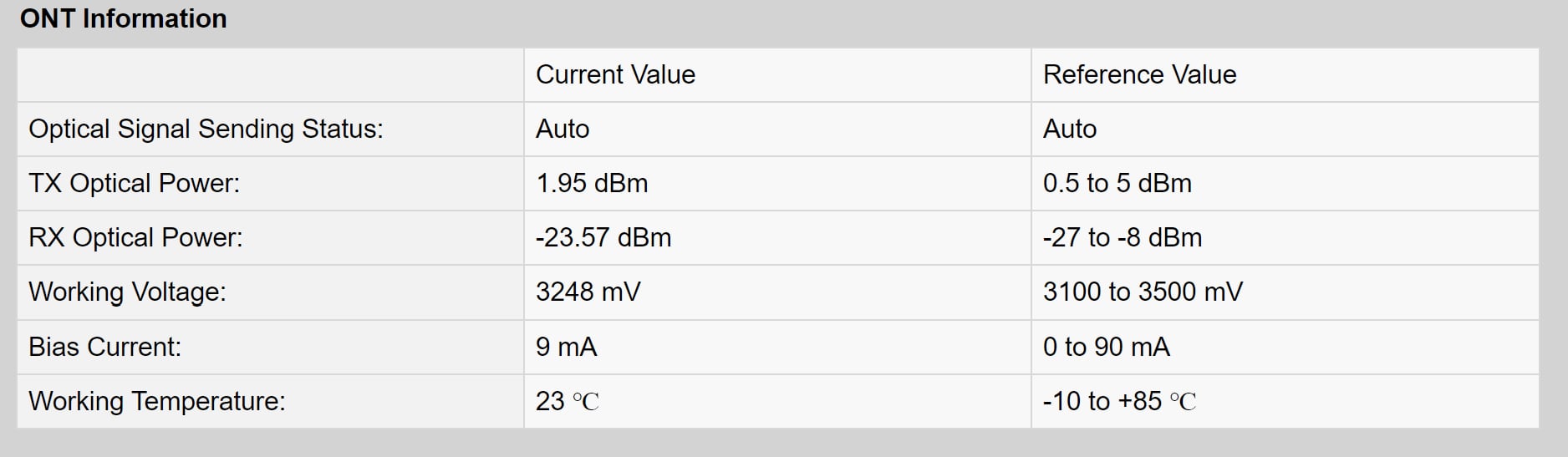

                  Matt-01234- Ecco la curiosità sul colore era che nelle pubblicità, illustrazioni, ecc le mostrano di tutti i colori quindi mi chiedevo chissà la luce come sarà 😂 comunque stich86 ammazza che potenza ecco perchè credevo che qualcosa magari amplificasse la luce perchè immaginare 20km di luce che parte dal pop e si smista tra tutti i cavi, case, splitter ecc è incredibile quanto la fisica possa fare... mark129 appunto è invisibile, ho provato con un tester per fibra e i valori detti dal tecnico su una linea tim -18 me li da a 1550nm mentre su fastweb -17 me li da a 850nm su finestre più alte è impossibile valori come -29 o -40 comunque
                  fracarza grazie per lo schema adesso è tutto più chiaro. Jciedge Ottimo ora ho capito tutto quanto, ho un Meter+vfl e facendo il test su fastweb su diversi nm ecco i risultati:
                  850 = -17,67
                  1300 = -23,31
                  1310 = -23, 32
                  1490 = -23,75
                  1550 = -23,68
                  1625 = -23,87
                  Il risultato che ho sentito comunicare dal tecnico a fastweb via telefono è uscita borchia -17, questo mi fa presumere che fastweb usi 850nm giusto?

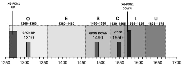

                      mark129 i 1550 sono per la TV via fibra. Gli altri due sono per la GPON, poi ci sono le altre due per la XG(S)-PON. Comunque non si vede ad occhio nudo e per nessun motivo guardate cosa esce da un cavo ottico, mai, mai, i laser sono pericolosi per gli occhi umani e di animali
                      Jciedge il 1550 è per la tv, mentre per la GPON si usa 1300 e 1490, la XG(S)PON usa 1270 e 1580 la NG(S)PON usa altri 3 lambda sempre in seconda e terza finestra, la prima finestra (800nm) viene usata per le multimodali in step index
                      Jciedge allora sono sui -23,68 di attenuazione e non -17 come diceva il tecnico
                        Alex891 dipende su che lambda ha testato, l'attenuazione varia in base anche a quello, di solito si testa appunto a 1490 e 1310 su GPON.
                        • Alex891 ha risposto a questo messaggio

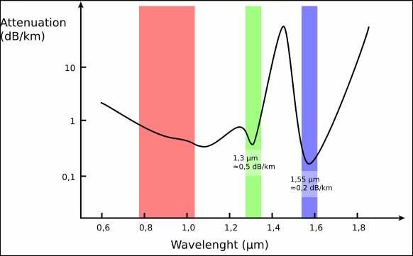

                          Alex891 ogni lambda ha una attenuazione diversa, è come il rame, più sali di frequenza più aumenta l'attenuazione, con tutte le imprecisioni del caso puoi considerare questa immagine per capire le attenuazioni, a 1550 c'è la minor attenuazione possibile
                          Cercando di rimanere ad una attenuazione < 1 per ogni singola lambda di può fare una WDM a tanti ma tanti canali, ora non ho i dettagli degli 800 Gbps e 400 Gbps delle dorsali TIM e OF però sono tutte in WDM
                          Jciedge 1490 mi da -23.86 un pò altina
                          • Jciedge ha risposto a questo messaggio
                            Alex891 direi di no, nella norma, se sei su FF hai almeno 20 dB (sempre teorici) di attenuazione già con i due splitter 1:8, il resto lo fanno connettori e giunzioni (in piccolissima parte anche la tratta lineare in fibra, ma si tratta di pochi km).
                            Vai tranquillo che fino almeno a -28 dB circa va benissimo.
                              Jciedge esatto sono su flashfiber quindi ottimo grazie
