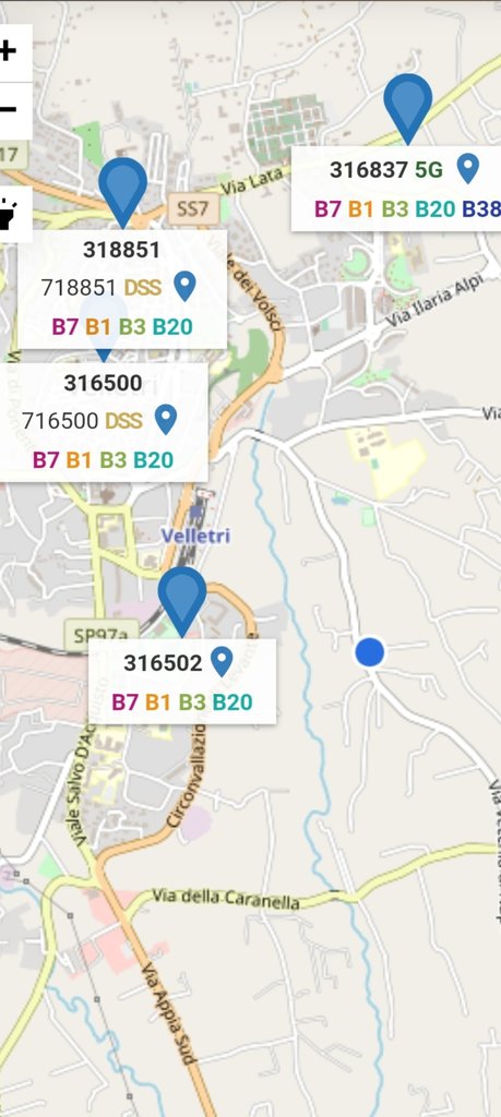

Cambiando discorso vorrei passare a una linea 4g lte, ho preso un router Huawei B818-263 modello c1217(dopo aver letto i problemi con la b1 e windtre) nella foto c'è la mia posizione non molto distante dalla BTS. Poiche dentro casa il telefono non prende vorrei mettere un' antenna sul tetto poiche se esco fuori casa con il telefono lo speedtest è di circa 60mb in download.
La mia domanda è quale antenna scegliere ho visto la Poynting A-XPOL-0002-V3-01 mi sembra una buona antenna da sfruttare con il mimo 2x2 oppure la QuPanel LTE HP MIMO 4x4 con caratteristiche inferiori ma con il mimo 4x4 da usare con il mio router e la modifica appropriata, ma non so se la bts supporta il mimo 4x4.
