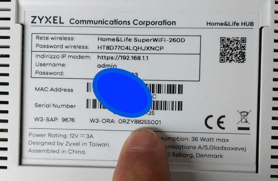

    P.S. se metti una foto con dati sensibili oscurati dell'adesivo dietro al modem, ti dico con esattezza il modello.
    L'etichetta è questa (giusto per togliermi la curiosità del modello)

      matte_car L'etichetta è questa (giusto per togliermi la curiosità del modello)
      Se il seriale inizia per S18 o S19 è il vmg8825, S20 VMG8828, S21 il nuovo con wifi6

        handymenny Se il seriale inizia per S18 o S19 è il vmg8825, S20 VMG8828, S21 il nuovo con wifi6
        Ho visto adesso l'S19! Mi ero fossilizzato sia W3-ORA, bastava guardare 1cm più in alto 🤦🏼‍♂️
