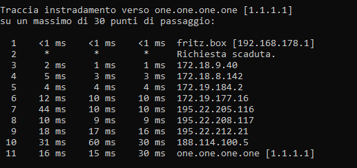

Trace 1.1.1.1
https://i.gyazo.com/1d845a5a054782a55fdde253c4defa59.png

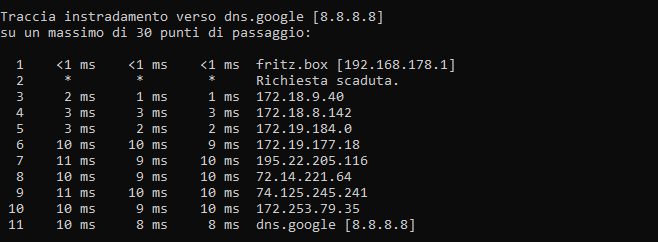

Trace 8.8.8.8
https://i.gyazo.com/2997eb9ff10095b4def7c94b290146cc.png

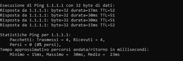

Ping 1.1.1.1
https://i.gyazo.com/6d867160f4c500e4fe8ce8a7ec5063f3.png

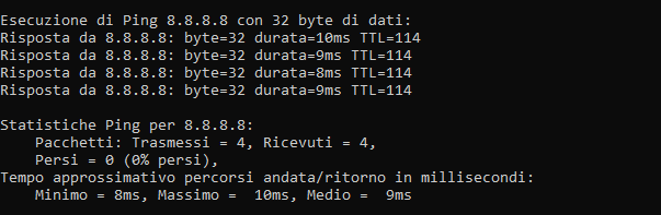

Ping 8.8.8.8
https://i.gyazo.com/1554c0e203c0a91d9289f6c1a2a05c29.png
Quindi forse per la mia rete è meglio utilizzare il dns di google invece di cloudflare?

        Ma guardando i tempi di risposta da dns a server, cloudflare fa ben 27 ms in meno.
        https://www.dnsperf.com/#!dns-resolvers
        Forse da me e cloudflare faccio 20 ms massimo, ma poi cloudflare ne fa 12, quindi 32 ms.
        Google ne faccio 10, ma poi da google fa 30, quindi 40.
        Quindi mi sembra che cloudflare sia comunque più veloce, perchè faccio 8 ms in meno, dal mio pc fino al sito.
