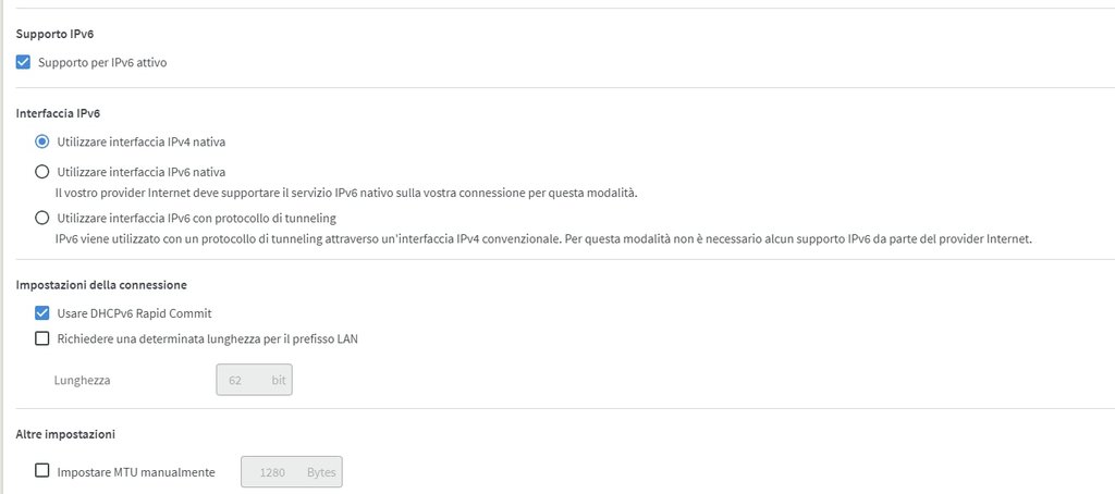

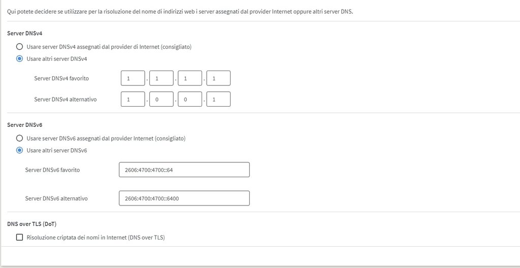

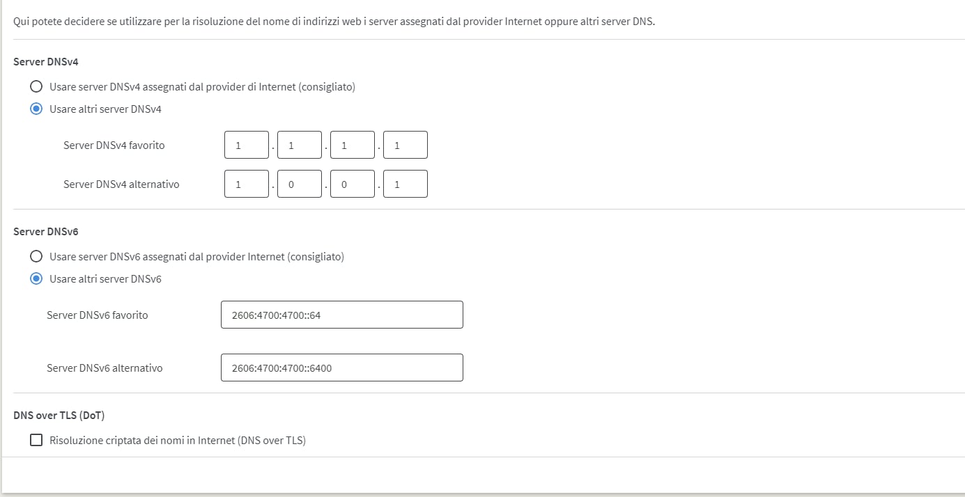

Salve a tutti ragazzi, sto sperimentando un po con il FRITZ 7590.
Ho appena attivato l'ipv6 con le seguenti impostazioni.

      dadadani Per quanto riguarda invece la navigazione? Io sto utilizzando i dns di cloudflare.
      Tutti i dispositivi anche in wifi hanno sia l'ip ipv4 che ipv6.

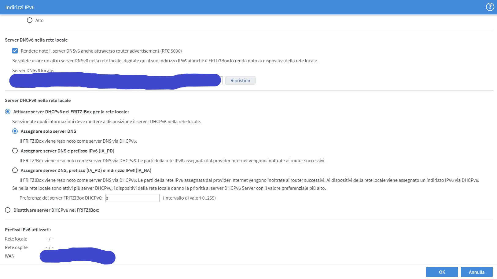

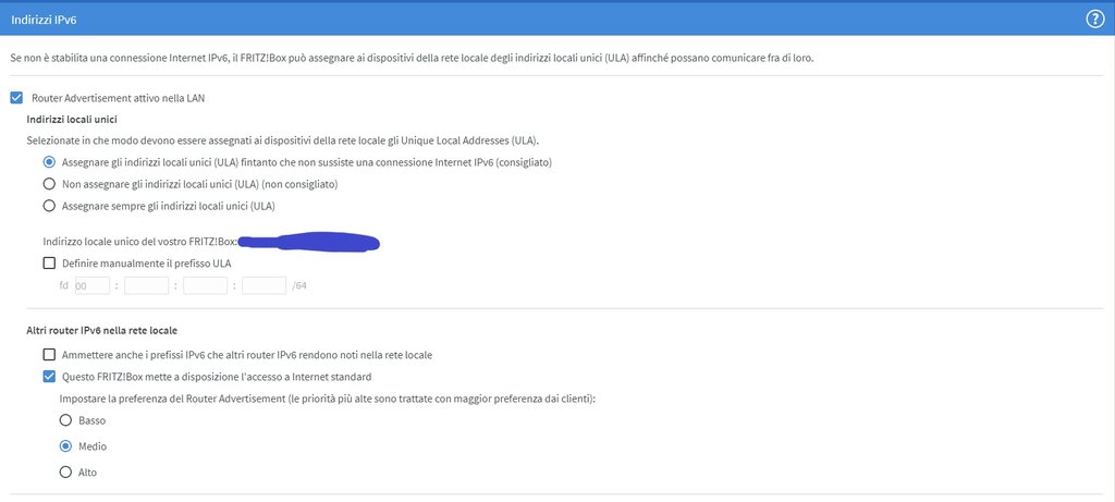

              I telefoni Android in IPv6 non usano DHCP e usano invece RA per ottenere i DNS - hai configurato anche la parte LAN IPv6 del Fritz?
              • Toriga ha risposto a questo messaggio
                [cancellato]

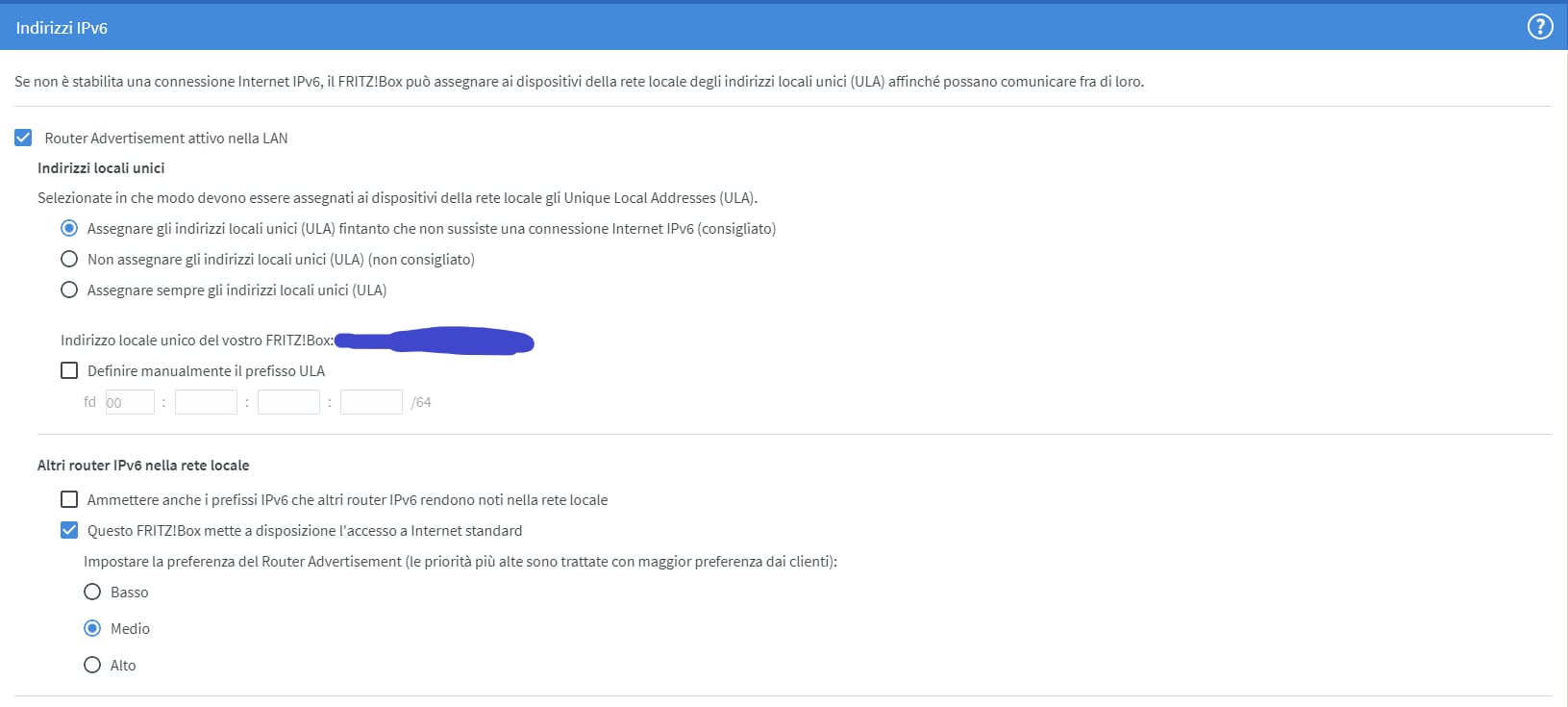

                Trovi gli screen sul primo post.
                Ho fatto solo quelle modifiche.
                Non so se questi c'entri qualcosa.
                  Toriga
                  Mi sa che ci deve essere un'altra schermata, vedo che su un altro modello impostano quanto segue:
                  Poi nella sezione Home Network Overview -> IPv6 Addresses ho selezionato nelle 4 sezioni:
                  • Assign unique local addresses (ULA) as long as no IPv6 connection exists (recommended)
                  • This FRITZ!Box provides the standard Internet connection
                  • Also announce DNSv6 server via router advertisement (RFC 5006)
                  • Assign DNS server, prefix (IA_PD) and IPv6 address (IA_NA)
                  E nella stessa pagina dello screen che ti ho mandato su.

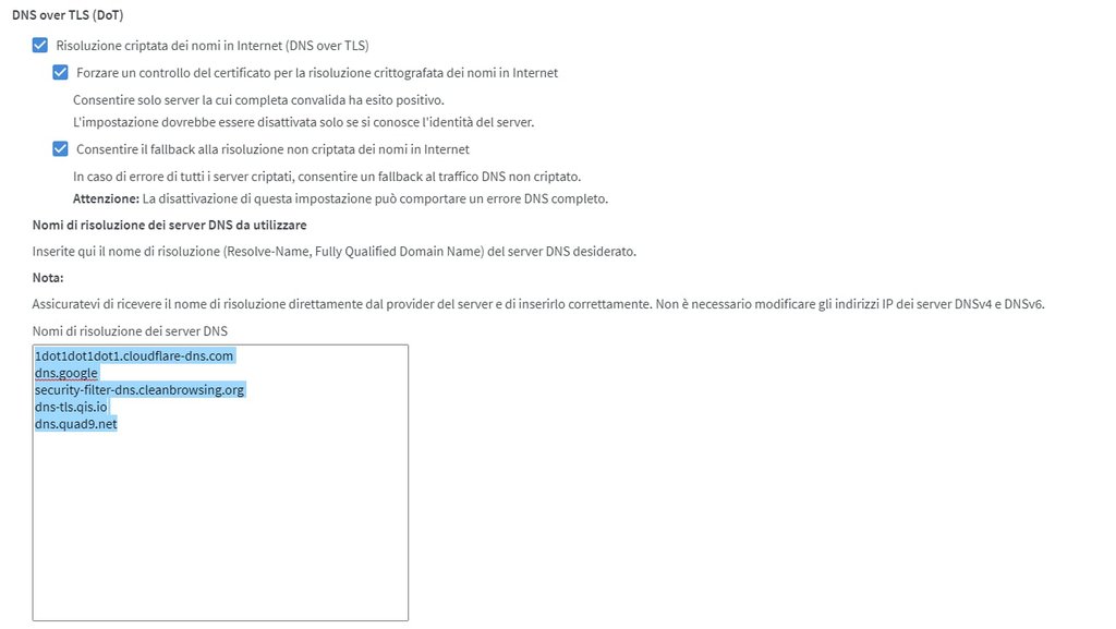

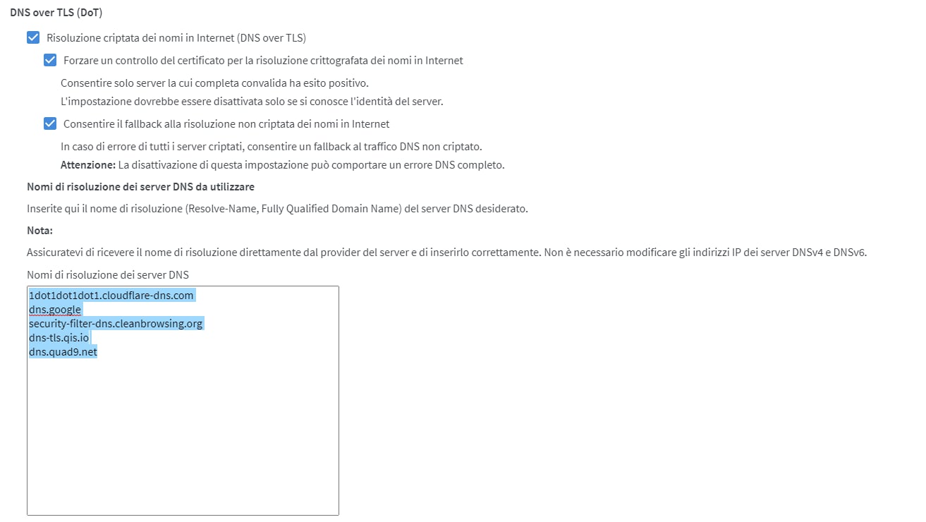

                      Poi ho abilitato il DNS over TLS.
                      Da problemi a riguardo?
                      Sono buoni gli indirizzi che ho messo? Oppure lascio solo cloudflare e google?
                            Toriga Sono buoni gli indirizzi che ho messo?
                            Metterei prima google di cloudflare ma vanno bene
