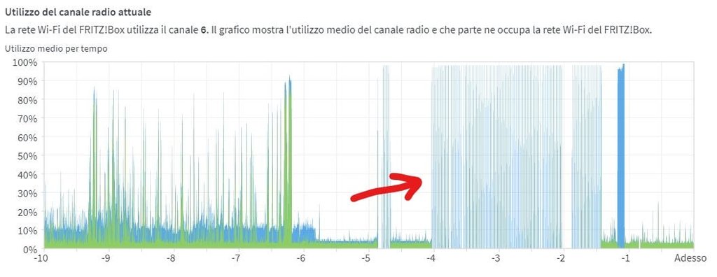

Ciao a tutti! Oggi ho collegato un hdd da 2,5 pollici al mio fritzbox 7530 posizionandolo vicino a quest'ultimo. Dopo alcuni secondi ho notato che la rete Wi-Fi a 2,4 Ghz era scomparsa ed entrando nel fritzbox ho notato questo:
Posizionandolo più lontano, la rete ha iniziato nuovamente a funzionare (parte finale). Può essere che le vibrazioni dell'hdd sul piano d'appoggio possano produrre delle frequenze che interferiscano con la rete a 2,4 Ghz?

    Il problema è l'hdd ma vibrazioni anche no
    Se fossero le vibrazioni, o il piano di appoggio è piezoelettrico, o il Fritz ha problemi di saldatura dei componenti. 😃 È più facile che sia il motore dell'hard disk o la sua alimentazione/elettronica causano disturbi.

      Luca98 usi usb 3.0? Se si o usi cavi più schermati o passi a usb 2.0

        handymenny Si usb 3.0

            Luca98 con una buona schermatura l'interferenza diventa impercetibile, se la noti è perché uno tra fritz, cavo usb e adattatore usb->sata non è schermato a dovere. Potresti risolvere sostituendo uno dei tre o distanziandoli.
            Ti linko un ottimo whitepaper di intel a riguardo: https://www.intel.it/content/www/it/it/products/docs/io/universal-serial-bus/usb3-frequency-interference-paper.html
