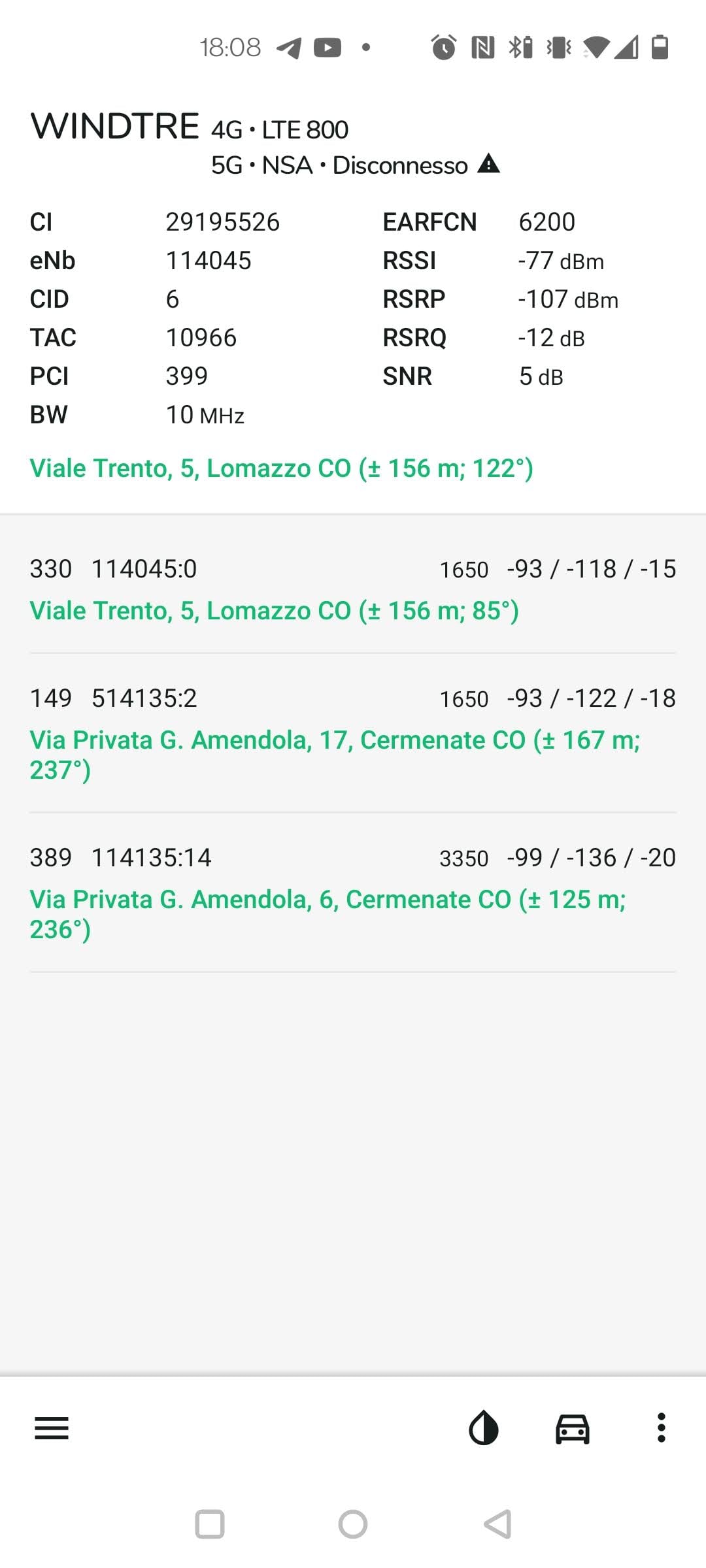

            Da netmoster mi mostra il 5g in alto ma dice 5G NSA disconnesso.
            La sim è già su rete wind..

              r1si
              Dopo aver ricaricato i file nei link e fatto due o tre reboot finalmente ha agganciato il 5g anche da netmoster.. alleluja.... se avete appunti sui file però sono ben accetti.

                r1si Forse funziona perché nessuno limita le bande 5G? Strano funzioni 😂
                Hai rimosso tu i vari <nr5g_nsa_bands base="none"> ?

                  handymenny no era così di default... cosa devo cambiare?
                    r1si se funziona nulla. Probabilmente oneplus non disattiva le bande 5g di default
                    • r1si ha risposto a questo messaggio
                      r1si Ora è più chiaro cosa faccia, comunque ripeto fin quando funziona va bene qualsiasi soluzione, ci saranno miliardi di modi per ottenere lo stesso risultato
