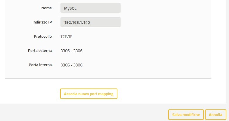

Ho configurato le porte:

    Ciao @Alfoele grazie per la risposta super veloce. Ho provato a vedere i processi in ascolto e ho MySQL sulla porta 3306.
    tcp 0 0 127.0.0.1:3306 0.0.0.0:* LISTEN 1527/mysqld
    Ho provato ad aprirla:
    Ma purtroppo il risultato è sempre lo stesso:
    Port 3306 is closed on 2.xxx.xxx.xx.
