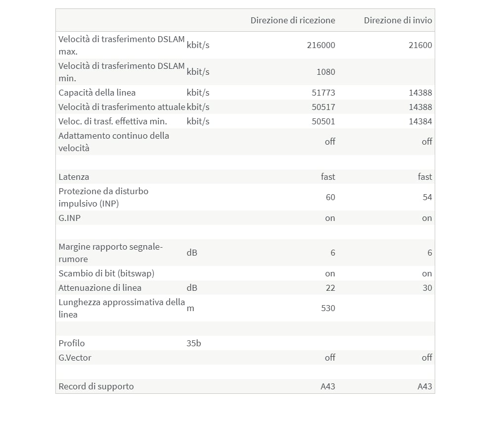

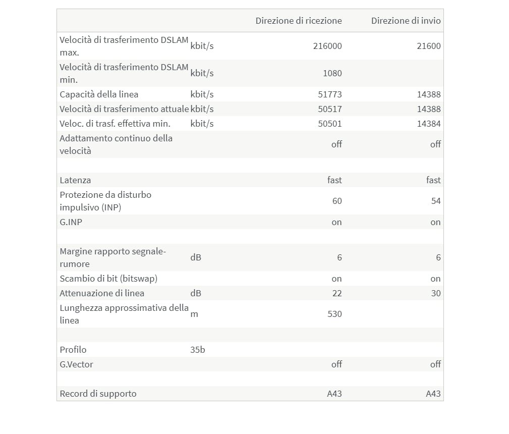

                @Hadx @Michele1977 ragazzi sono riuscito a farmi rimettere il profilo i2012_1008 ora la situazione è questa:
                cosa potrei fare per migliorare la connessione? visto che cambiando snr con questo modem potrei rischiare ancora un cambio profilo, però cambiando snr mi andava a 2 db e 70 mega in download quindi il miglioramento c'era.

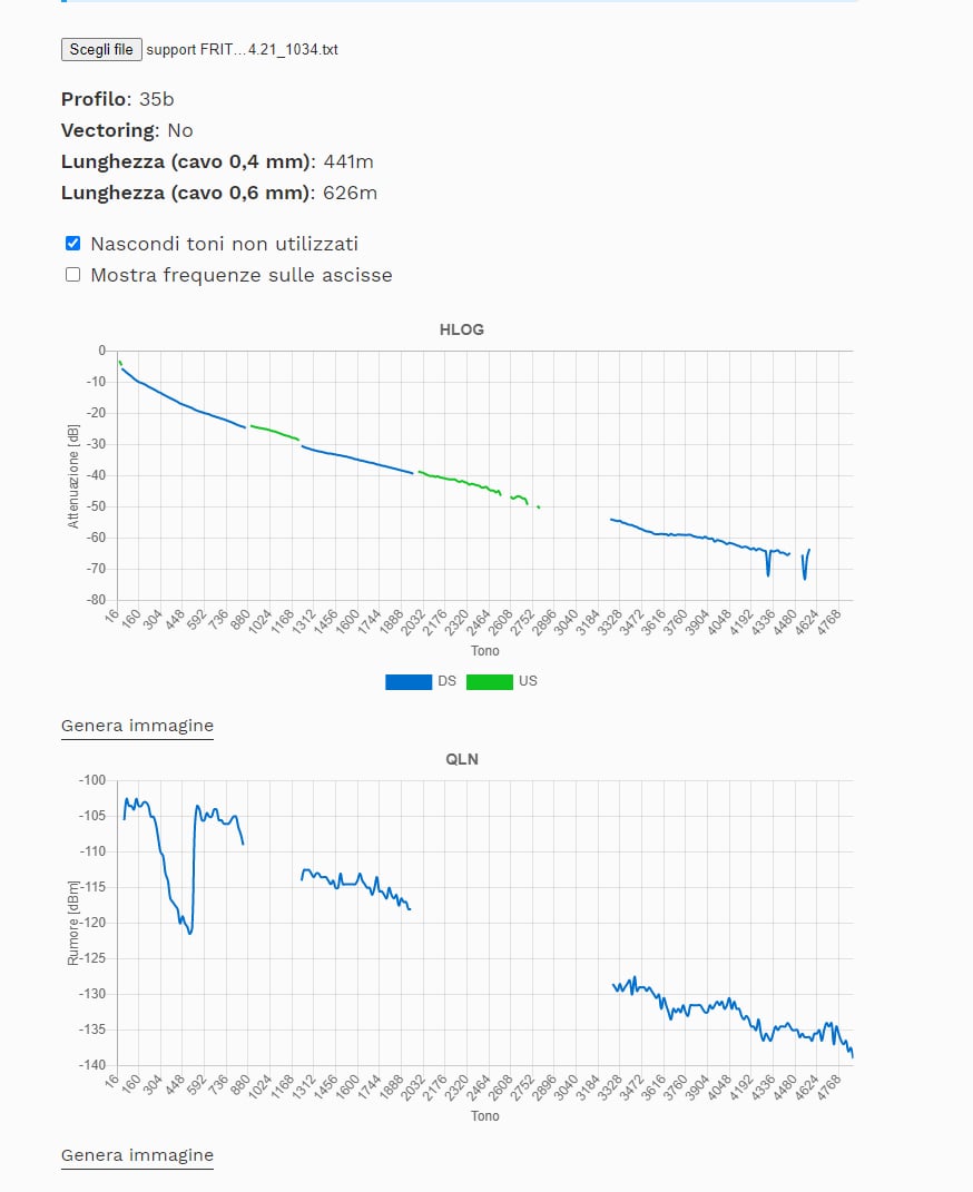

                  nixz Genera anche i grafici hlog/qln.
                  • nixz ha risposto a questo messaggio
                    Nick1997 dove si trovano scusami se te lo chiedo
                      Nick1997 ok fatto

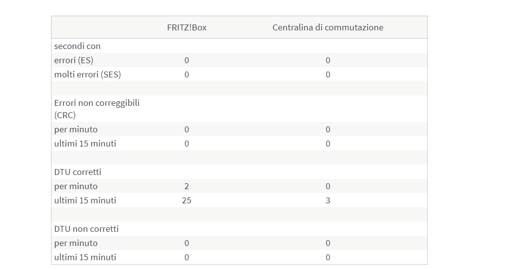

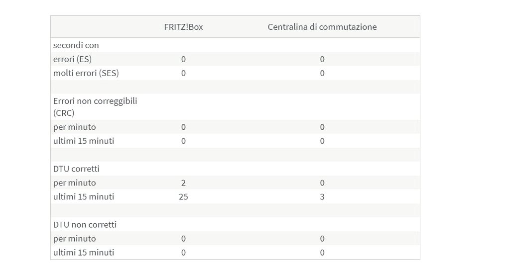

                        nixz Nessuna derivata, diafonia ancora bassa. Non puoi fare più niente, forse ci potrebbe essere una coppia messa meglio ma con questi valori dubito che esca. A errori come sei messo?
                          nixz Tutto ok.
