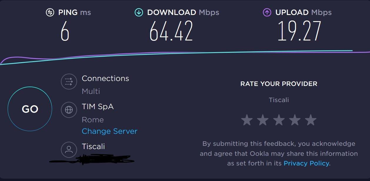

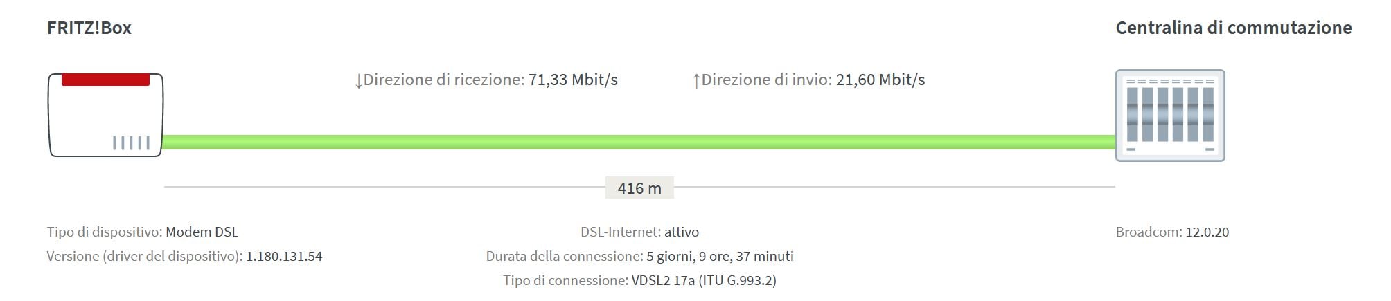

      Questo il test. Il 7530 mi da circa 400 m dal cabinet e 71 in down e 21 in up.
