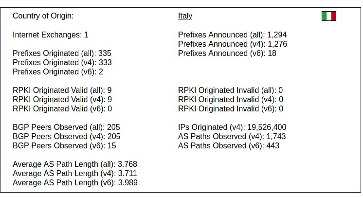

                    edofullo Esatto, come operatore "storico" li ha comprati quando costavano nulla, e i registrar erano molto più di manica larga. Poi vabbeh c'è il solito paradosso di Apple che ha una /8, ad esempio... un duecentesimo circa di tutto lo spazio usabile sulla rete assegnato ad un'azienda sola...
                      [cancellato] Apple che ha una /8
                      Non ci avevo mai fatto caso...chiamali scemi 😂
