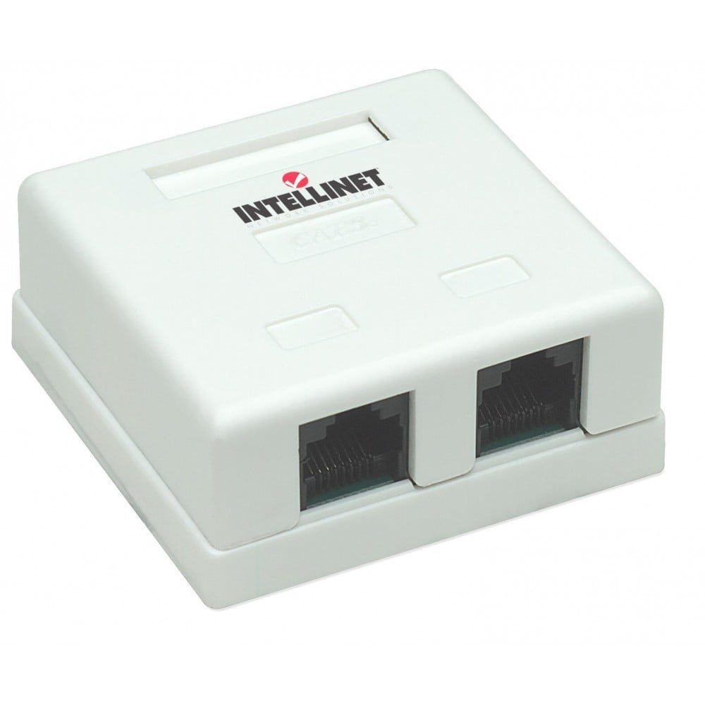

        Se non hai spazio potresti utilizzare questa Presa 2 x RJ45 in Appoggio vicino alla scatola 503.
        Ho una scatola bticino 3 posti occupati da una presa tipo siemens (che occupa due posti) e la presa lan sempre bticino (matix) . Da qui ripartirei con il cavo per andare all’altra presa.
