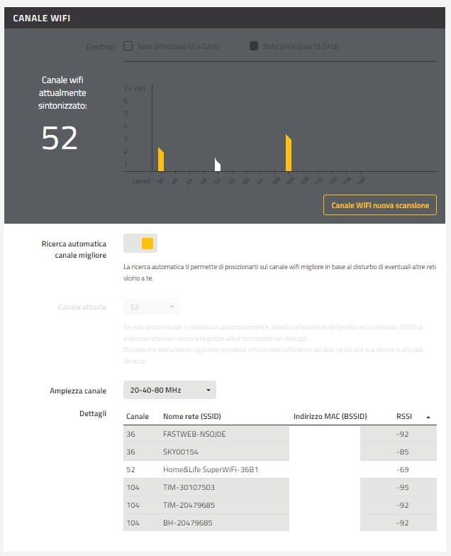

      gandalf2016 Ho separato le reti. Adesso, su questo computer sto utilizzando la 5GHz.
      Questi invece, sono i canali
      Disattiva il WOWFI.
      Già visto diverse volte. La diagnostica la fai facendo un ping continuo.. con il wowfi attivo ogni tanto la latenza schizza in su.
