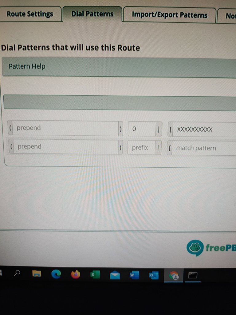

          bernardo Ciao Bernardo. Ti chiedo scusa per il disturbo. Ma ho un grosso problema da risolvere con l'Outbound di TIM su FreePBX
          Ok in ingresso con Trunk PJSIP,
          ma in uscita, quando compongo lo ZERO, la voce della signoria TIM dice che il numero che sto chiamando è OCCUPATO.
          Sicuramente sto sbagliando qualcosa nella configurazione della rotta in uscita.

            Giuseppe66 Mi sa che c'è qualche casino con il dialplan, ti parte la chiamata componendo il numero solo costituito dallo zero?
            Prova a verificare quello intanto 😉

              Non ci ho dormito tutta la notte. Avevo messo solo lo "0" nel riquadro PREFIX , omettendo (da grande NEARD deficiente che sono) di mettere le XXXXXXXXXX nel riquadro "match pattern"

                Giuseppe66 Avevo messo solo lo "0" nel riquadro PREFIX , omettendo (da grande NEARD deficiente che sono) di mettere le XXXXXXXXXX nel riquadro "match pattern"
                Ehehe capita, non ti affliggere troppo. Purtroppo quando si è convinti di aver fatto la cosa giusta si tende a non analizzare con occhio critico i passi, alle volte basta un "perché?" di un passante per far controllare.
                Se vuoi evitare che i numeri più corti non passino puoi usare anche X. così ti prende tutti i numeri di almeno una cifra, indipendentemente dalla lunghezza. 😉
