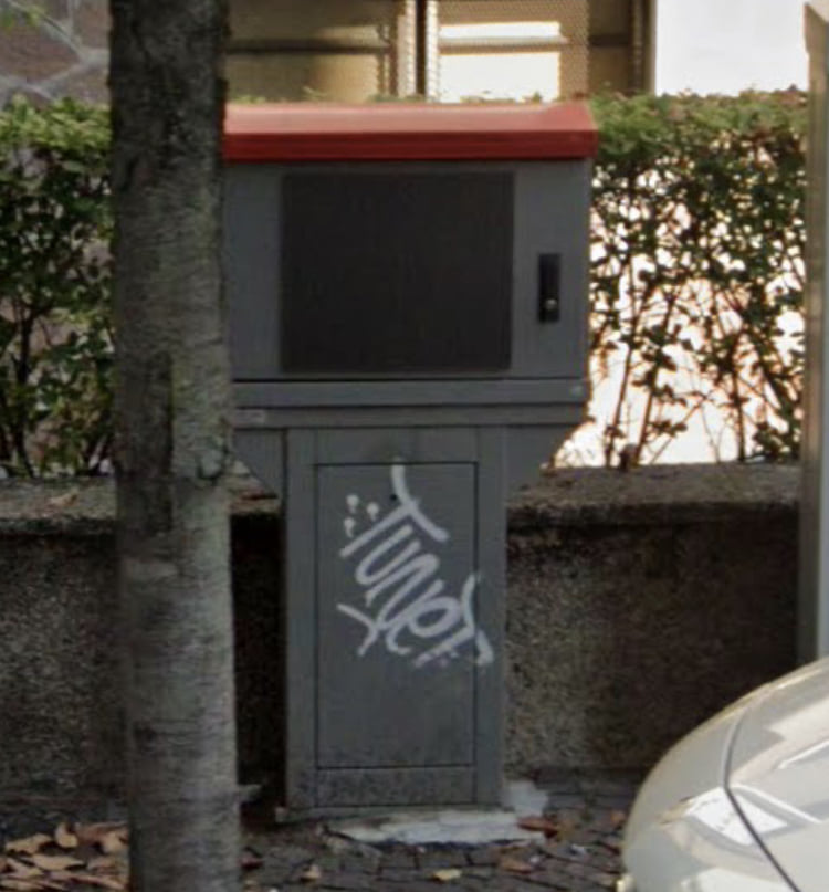

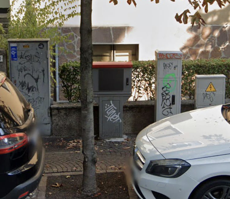

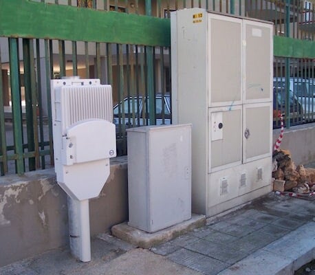

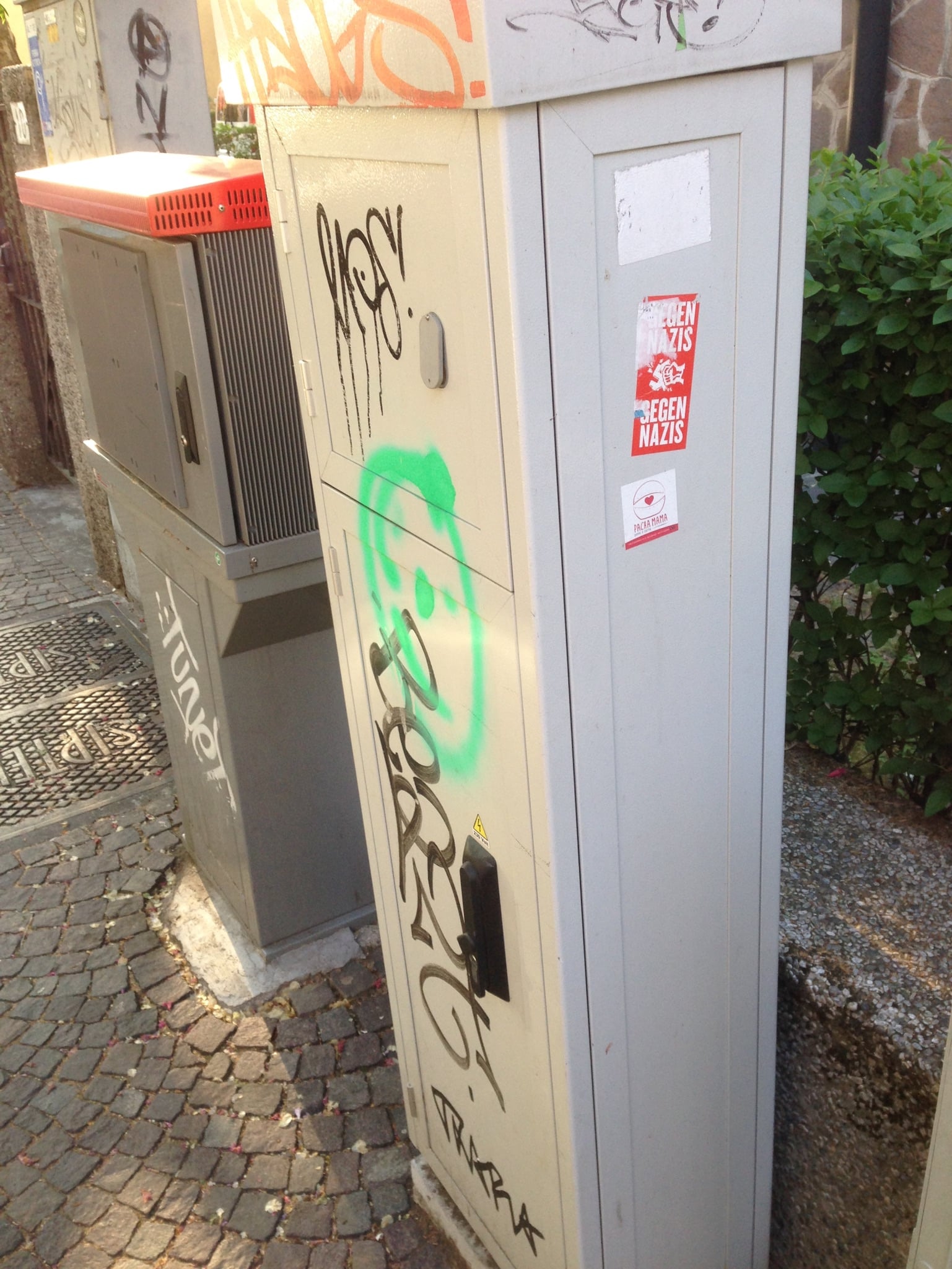

AgostinoLangellotti dadadani questo è un onu Vodafone per la make si certo e dentro c'e' uno dslam vdsl

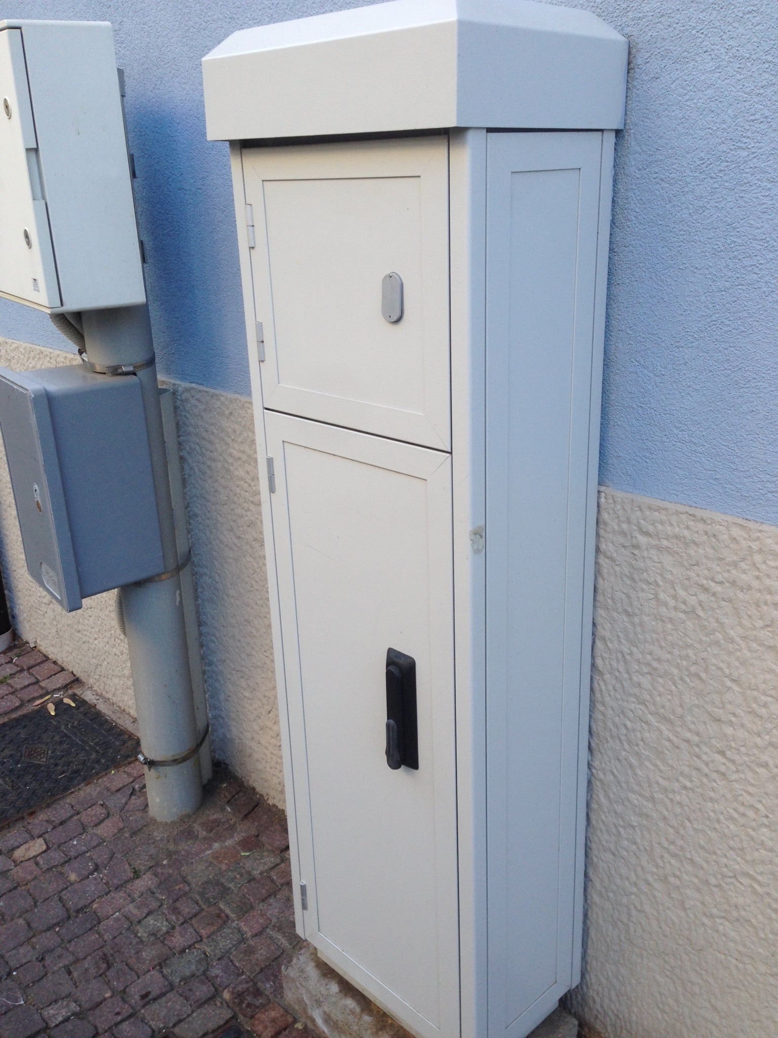

[cancellato] Storicamente i MiniDSLAM sono apparati di altro tipo, quella colonnina parrebbe simile alle ONU Vodafone...forse è ONU di un operatore locale?
Mm2003 [cancellato] non è un mini dslam, è un dslam normale che hanno messo sul supporto ad incudine.

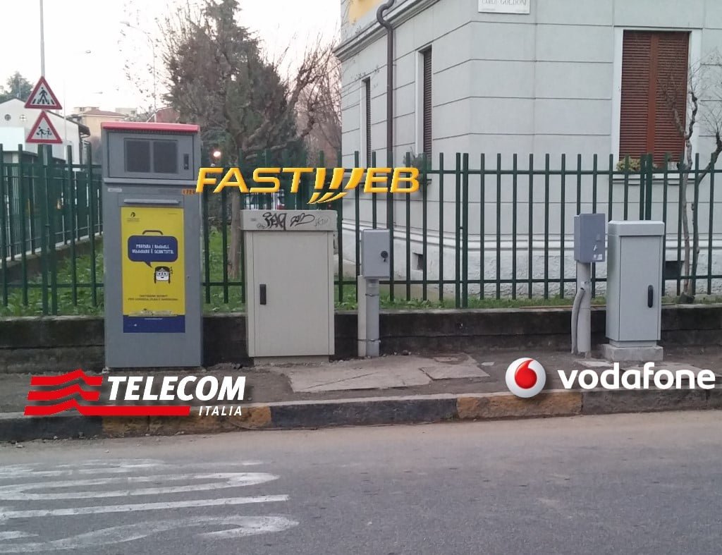

[cancellato] [cancellato] però dal wiki L’erogazione di una linea VDSL2 avviene tramite un apparato attivo, cioè alimentato, chiamato DSLAM https://fibra.click/vdsl/ In realtà mi interessa capire cosa è disponibile. Mi sembra, sempre leggendo il wiki, FTTC sia Tim che Vodafone SLU.

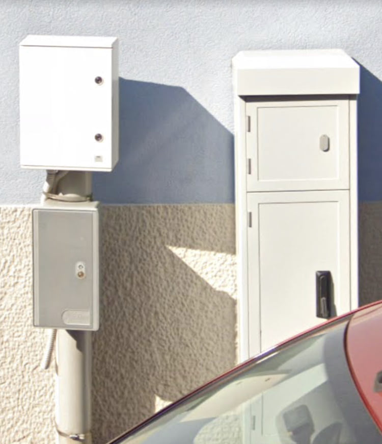

Nick1997 [cancellato] DSLAM è un apparato di rete che eroga servizi dsl come la adsl e la vdsl. La prima foto che hai messo non sembra un apparato Vodafone sembrano apparati Planetel, invece la seconda foto è Tim. Ma ci potrebbero essere anche altri operatori in VULA e in NGA.
[cancellato] Nick1997 su planetel mi da due cabinet WHS-T e WHS-F alla stessa distanza. Quella della seconda foto dove si trovano altre colonnine. Di chi sarebbe -F? Mentre la prima e seconda foto sono circa 50 m a parte.
Malefiko [cancellato] Normalmente quell'apparato con tettuccio rosso si mette sopra all'apparato TIM più alto che vedi accanto. Mentre quello a destra è la MAKE di Vodafone.

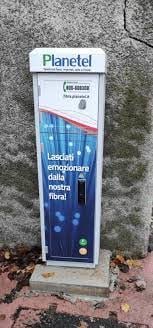

Nick1997 Malefiko Mentre quello a destra è la MAKE di Vodafone. Non sono convinto, sembra Planetel. Vodafone Make utilizza apparati diversi. Invece questo è un onu Planetel:
[cancellato] Nick1997 però le prime due foto non sono di apparati vicini. Due Planetel a 50m di distanza?
Nick1997 [cancellato] Non so se sia Planetel ho solo ipotizzato, potrebbero esserci altri piccoli ISP che montano apparati simili, o semplicemente serve per ampliare i posti disponibili in FTTC.
[cancellato] Controllata la copertura il sito di OF offre un bel elenco di aziende da contattare. Per FTTC esiste un servizio analogo?
matteoc [cancellato] No, devi controllarne uno per uno. Ma penso che gli operatori che vendono su FTTC Tim siano meno di quelli su OF.
[cancellato] Ho ottenuto immagini ravvicinate dell’oggetto misterioso: i box a sinistra sono marchiati Enel. Ed un altro che appare identico, graffiti a parte, a cinquanta metri di distanza come si può sapere di chi sono? Fossero neri e lucidi potrei pensare ad un messaggio di avvertimento dal cosmo.
