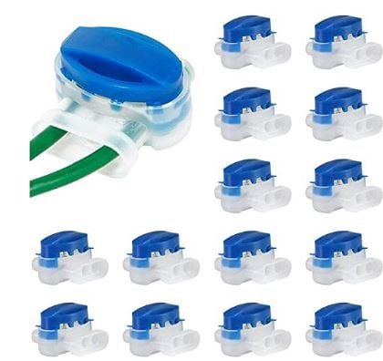

- = prima della chiostrina telecom, ma dopo il pozzetto in giardino da me (a metà strada a circa 25 mt) c’è un pozzetto intermedio; qui, quando venne il tecnico telecom per agganciarmi la fibra, trovammo il cavo che veniva da casa mia tagliato: ero un vecchio cliente telecom, poi passato ad eolo, e per fare posto dopo un po' che ero disattivato hanno tagliato il mio filo. Quindi da questo pozzetto intermedio alla chiostrina telecom il tecnico ha tirato un nuovo cavo sotto i miei occhi, e ha fatto una giunta (nel pozzetto intermedio) con dei morsetti a “crimpare” (allego foto): (riporto testualmente) aveva “finito il nastro” e per fare comunque l’intervento ha usato questi morsetti anche se “di solito usa il nastro”.

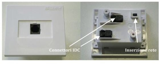

Quando è venuto il tecnico tim ha lavorato dalla presa principale dentro casa: a detta sua mi ha isolato la sola presa dove ho fisicamente collegato il fritzbox al secondo piano.

presenza di collegamenti “ad cazzum” nella presa principale dove ha lavorato il tecnico telecom (mi ha tolto, fisicamente tagliato, uno scatolino con una presa telecom, non so dove fosse collegato) [allego foto]
