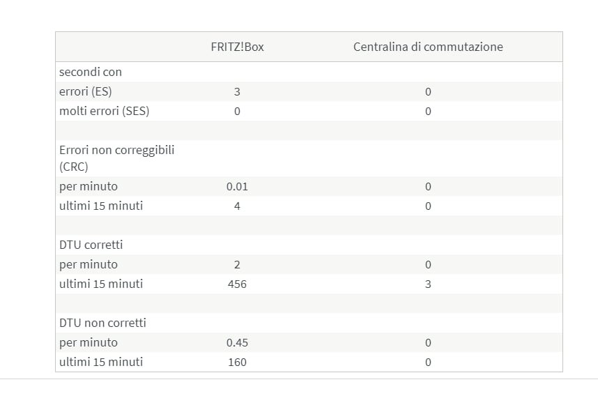

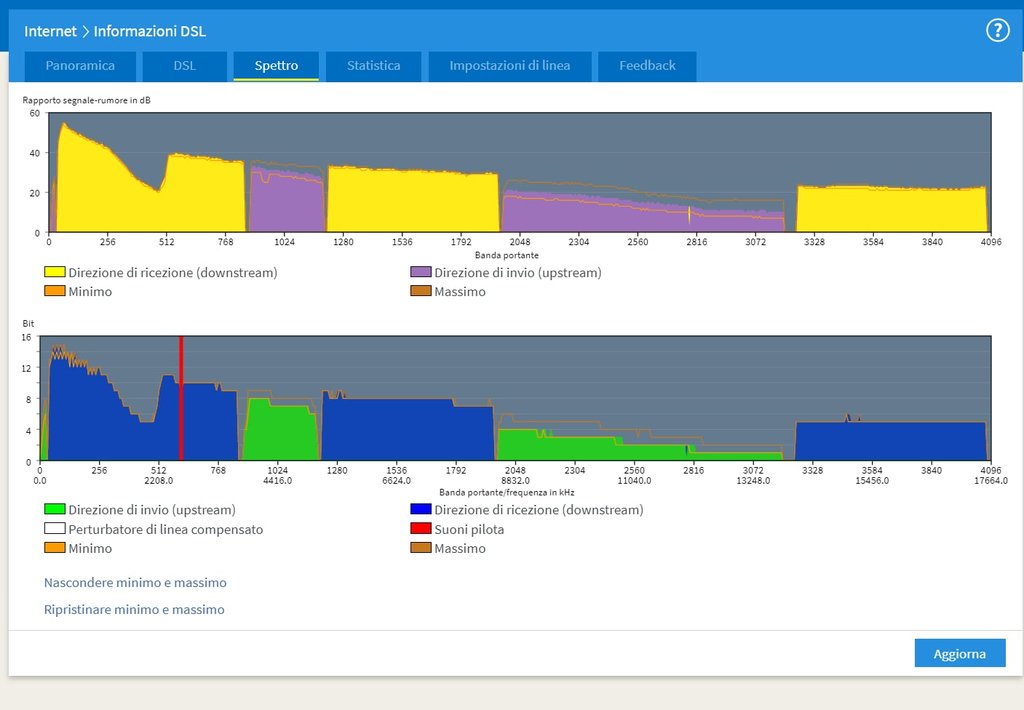

In pratica in alcuni momento della giornata, quasi sempre verso le 11 del mattino ho un sensibile calo dell'upload e il fritz mi segnala che la cosa è dovuta ai powerline. Io uso i powerline per portare internet in garage e cantina ma sono collegati lontani dal modem e i cavi elettrici non passano vicini al doppino telefonico.

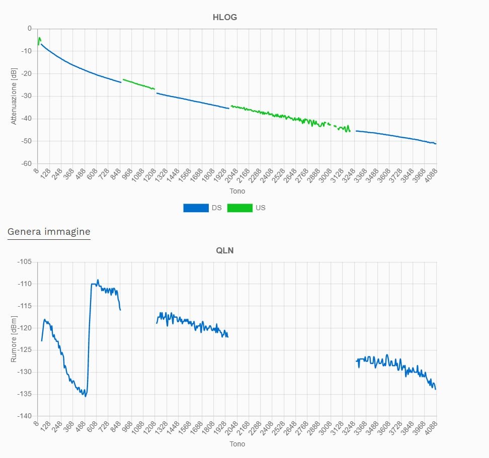

Ho anche fatto la prova staccandoli momentaneamente ma l'snr non cambia. Deduco quindi che il problema possa essere esterno.

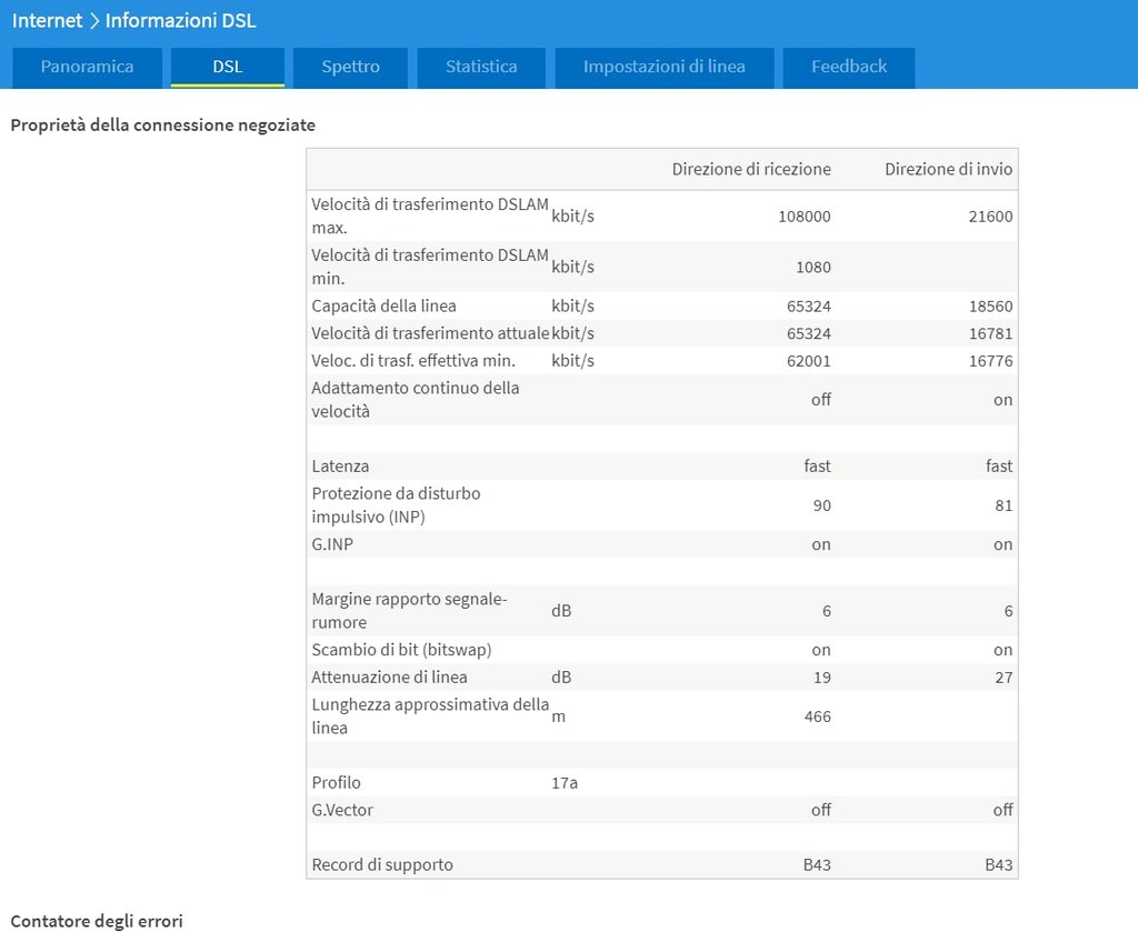

La cosa che ho notato è che quando la portante cala si modifica anche l'INP che passa da 102.3 ad un valore più basso.
Riuscite a darmi qualche dritta per risolvere il problema??
Questo problema l'ho riscontrato durante i primi giorni dall'attivazione e poi si è sistemato da solo e per circa 15 giorni ho avuto il modem sincronizzato a 65/21.6 senza mai un calo.
Qualche giorno fa però ho dovuto riavviare il modem e da allora continua a farmelo.
