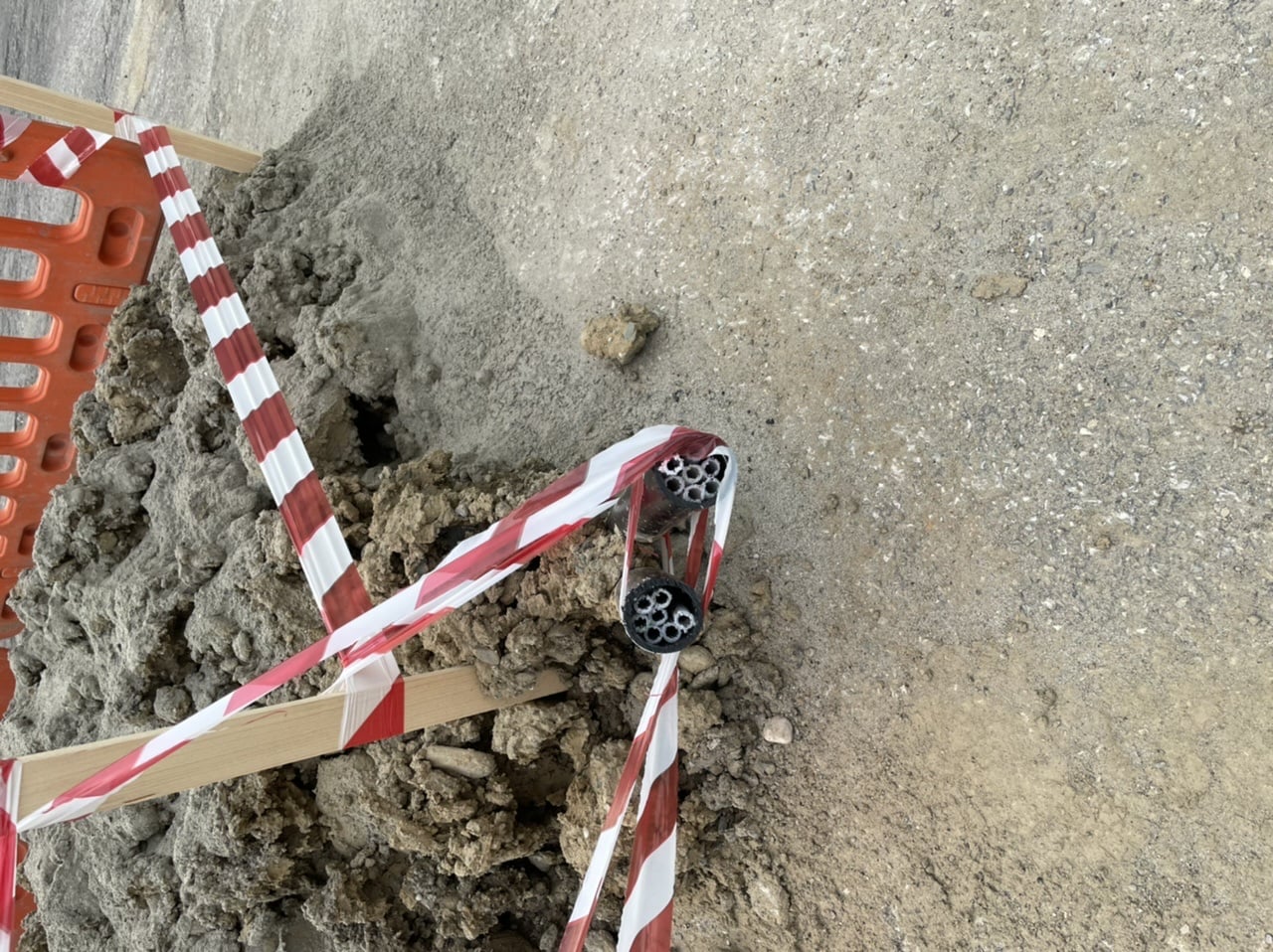

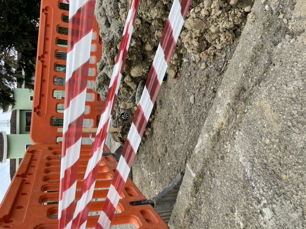

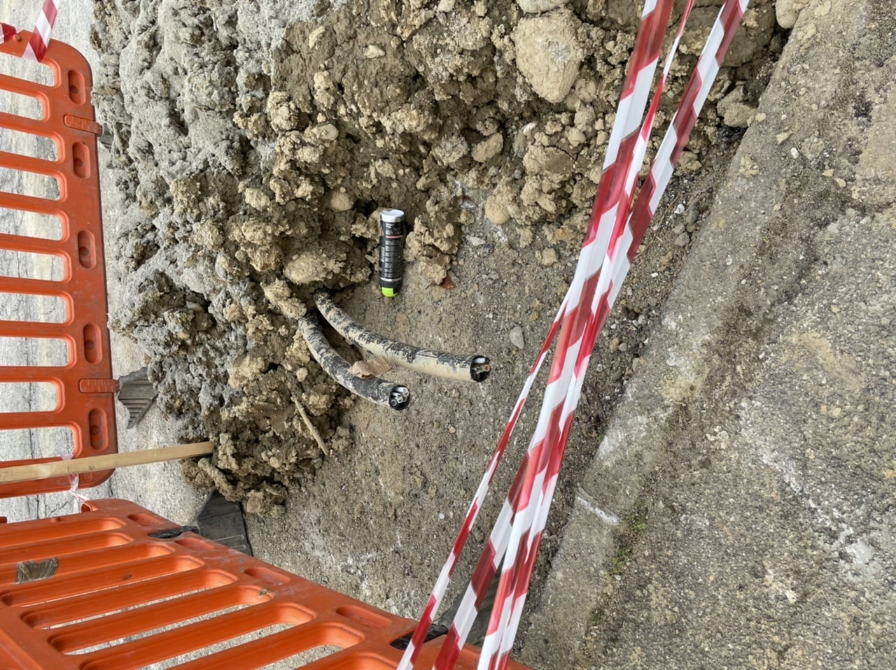

Secondo voi questi tubi conterranno la fibra ottica? Se si può essere Open Fiber o Tim?
Minitubi per futura posa fibra, a occhio direi FiberCop.
Dove sei?
    andreagdipaolo Collecchio (PR) qua tim l’hanno scorso ha messo l’FTTC. Fibercop non è previsto qua in teoria dalla lista pubblicata
      MatteoK se è BUL, Infratel mi ha ascoltato, ho mandato una mail martedi dicendo che il cantiere è aperto da più di un anno e non ci sono lavori, loro mi hanno risposto che avrebbero mandato subito un controllo cantieri, coincidenza o stangata? 😂
      • MatteoK ha risposto a questo messaggio
        Alessandro86 👀 dalle news del sito non hanno pubblicato nulla ma potrebbero aver fatto un giro comunque o aver chiamato OF/l'impresa esecutrice. Oppure per evitare il cazziatone si sono decisi a fare qualcosa
          MatteoK ho cercato in giro, dovrebbero esserci i cartelli bul o dell’impresa ma non c’è nulla di nulla. Gli scavi con i tubi sono vicino alla posizione dove verrà collocato il PCN.
            Non ho mai visto OF usare i tubi neri per la raccolta dei minitubi, quasi sempre corrugati blu o fender arancioni con minitubi multicolor. Però viste le premesse mi sa che è BUL, allora.
              andreagdipaolo Quello nelle foto dovrebbe essere il bundle no-dig. Un polietilene diametro 50 con dentro 7 minitubi, però potrei sbagliarmi
              Alessandro86 ho cercato in giro, dovrebbero esserci i cartelli bul o dell’impresa ma non c’è nulla di nulla. Gli scavi con i tubi sono vicino alla posizione dove verrà collocato il PCN.
              Calcola che spesso i lavori per la posa no-dig vengono subappaltati ad aziende specializzate, forse il cartello giallo BUL è attaccato a qualche transenna dove hanno il deposito dei materiali
                andreagdipaolo mi pareva strano anche a me, in un comune limitrofo al mio, c’è il cartello BUL i tubi sono blu. Bel mistero questo, domani e martedi sono a casa da lavoro vedo di andare a fare un giro, se vedo gli operai che ci lavorano chiedo.
                MatteoK sempre nel comune limitrofo il cartello ogni volta che cambiano zona e relativi scavi se lo portano a dietro. Tieni conto che dovrebbe essere la stessa ditta incaricata a fare gli scavi per entrambi i comuni, mi sembra strano che usino tubi diversi.
                  Alessandro86 Dipende dalla squadra e da un sacco di cose, magari c'è un subappalto. Ogni tipo di scavo o raccordo si usano tubi diversi.

                            MatteoK andrò a verificare nelle vie personalmente, in tre vie della mia frazione che sono presenti nel documento hanno già fatto gli scavi, sono le foto all'inizio del post, direi che sembra tutto tranne che no-dig 😂
                              MatteoK ah pensavo fosse meno ingombrante, avevo visto tutta quella terra
