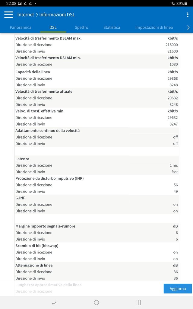

Ciao, noto una connessione lenta e controllando il fritzbox noto che è collegato a 38.6 in down e 8 in up da 2 giorni.. fino a prima ero a 104/21 e la distanza segnata dal Fritzbox al cabinet è passata da 485mt a 650mt... Ho appena fatto una segnalazione, secondo voi cosa è successo?
Piccolo suggerimento.. visto che ho fatto la segnalazione e ho il profilo a 2db di and, meglio che carico quello normale?
  • Veehxia ha risposto a questo messaggio
    AntonioDallaPorta Posta i grafici e le statistiche, comunque si.. Almeno fin quando c'è una segnalazione aperta rimetti tutto stock.
    Ecco qui, mettendo stock si collega a 29 addirittura

      AntonioDallaPorta Non questi, intendo Hlog e QLN.
      Clicka sulle parole per esser rimandato alla guida su come generarli.
      Posta anche la parte DSL del Fritz.
