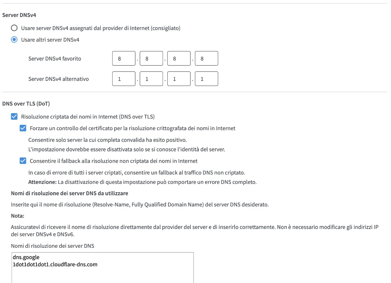

TizianoGioachin Ciao ragazzi, ho un Fritzbox 7530 con una FTTC di Tim che mi prende 125 in down e 20 in up senza grossi problemi, volevo però capire se impostare i DNS di google tipo all’interno del fritz al posto di quelli del provider può darmi qualche miglioramento, ha senso farlo? Grazie mille!

Filippo94 TizianoGioachin se impostare i DNS di google tipo all’interno del fritz al posto di quelli del provider può darmi qualche miglioramento, ha senso farlo? Qui è spiegato bene: https://fibra.click/dns/ Io attualmente utilizzo i DNS così, in questo modo sono anche criptati: EDIT: con il FritzBox non hai problemi per quanto riguarda la fonia, in quanto solitamente è necessario usare i DNS dell'operatore per usare il VoIP: il Fritz automaticamente utilizza i DNS operatore solo per il reparto voce, in maniera trasparente e nascosta all'utente, così tu puoi cambiare i DNS per la navigazione internet.

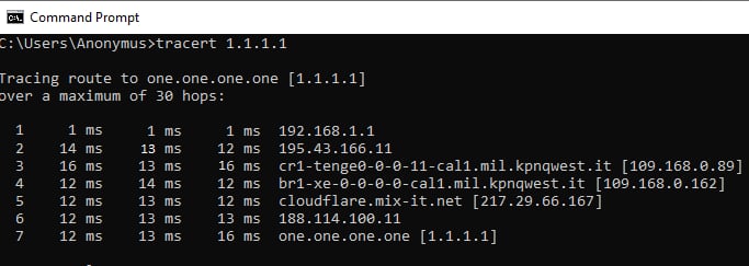

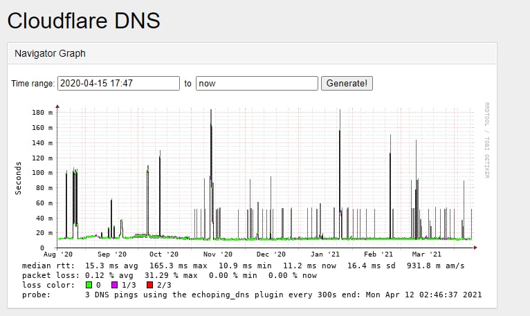

handymenny Themau64 chris190 C'è un thread apposito per uno dei problemi: https://forum.fibra.click/d/9833-dns-cloudflare-attenzione-alle-cdn L'altro è l'instabilità che ha da alcuni operatori: (è il query time, non il ping)
