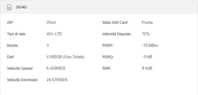

cristopher99 Camel90 Michy3011 non so magari hanno modificato qualcosa nella BTS... Oppure aggancia un sito diverso, in quando la priorità di una banda (magari aggiunta in quel periodo) sovrasta quella che prendeva prima Ma senza info su quale cella aggancia e in quale condizioni si può dire ben poco.... L'unica che si vede è 1db di SNR e -16 di RSRQ, che è ORRIBILE Pure la B20 con RSRQ -14.... È bella che carica Che valori ha vicino alla BTS?

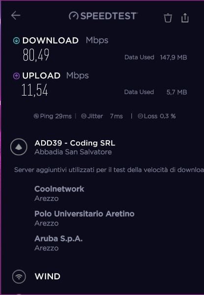

Camel90 Nello Speed che ha posato però vedo che gli fa switch in 3g...hai provato a mettere connessione solo 4g? @Michy3011 potrebbe essere? @cristopher99
Michy3011 Alla mattina la connessione va benissimo (verso le 7) ma poi tutti inizziano a collegarsi e fa schifo. Questi sono i valori che ho ottenuto verso le 7.15 adesso gia stanno iniziando a scendere
