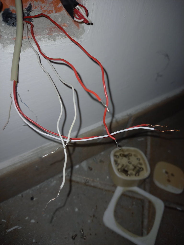

Salve, sto cercando di capire dove mi passano i cavi della TIM ma perché ho questi doppini in rame e questi altri sono argentati ?

    Evidentemente uno è il drop , quello coi cavi in rame e la guaina grigia, invece le altre 2 coppie di cavetti sono quelli che ti vanno a finire in altre prese in casa, in caso di FTTC devi lasciarne solo una coppia collegata al drop.
    Sono grigi per via del materiale di cui sono fatti, in questo caso penso cca
    • Brock e Hadx hanno risposto a questo messaggio
      tris_tm eccola
      Guardando ciò che è in foto, qualcuno è in puro rame e qualche altro è rifinito in alluminio.
        2 che non sono in rame il tecnico Tim me li ha messi nella presa del modem, quindi o mi hanno solato oppure non avevano cavi in rame, ma non so effettivamente se sono peggio o meglio questi argentati @tris_tm
        Gabriele cosa cambierebbe ?
          Brock Di fatto e quindi di veramente tangibile, a te non cambia niente.....
          tris_tm no il drop è su un altro piano queste sono altre derivazioni
          tris_tm in questo caso penso cca
          Gabriele qualche altro è rifinito in alluminio.
          Telecom sui cavi abbonato non usa alluminio.
          Nel caso del CT1341 è rame stagnato.
          • Brock ha risposto a questo messaggio
          • tris_tm ha messo mi piace.
            Hadx è vantaggioso cambiarlo con uno in rame ?
              Brock È già rame.
