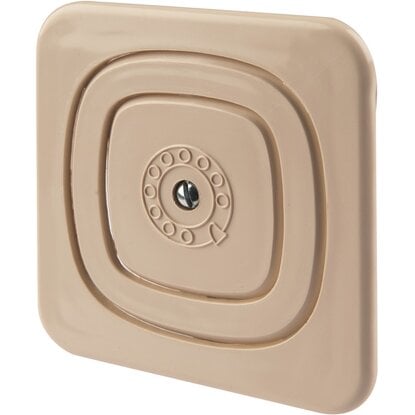

Pierre02 Buonasera a tutti. Sto per passare alla FTTH Open Fiber da ADSL TIM. La fibra verrà passata nei corrugati TIM a partire dalla cantina. Sfilerò il doppino lasciando solo la fibra e qualche altro cavo di servizio. In casa ho più prese tripolari murate che verranno dismesse. Passerà la fibra e qualche cavo Ethernet. Avete qualche copertura da consigliare per non lasciare la tripolare o la scatola nel muro a vista? Allego una foto presa da Internet, le mie prese sono uguali.
Pierre02 mark129 Subito (avevo anche chiesto qui) pensavo di mantenere un ramo di doppino per fare un ponte tra la presa del router e la presa del fax per tenere quest'ultimo collegato (una specie di ribaltamento prese che si fa nella VSDL), ma ho deciso di non usarlo più e lasciare solo il cordless vicino al router, che si collegherà quindi a lui. Il doppino sparirà da casa mia
Mckernan mark129 Per chiudere le prese Tripolari 8x8 Telecom non utilizzate devi acquistare la Scatola ad Incasso Completa della Gewiss GW24221; il copechio non viene fornito senza scatola comunque costa pochi €. Paolo
Pierre02 Mckernan Non c'è proprio niente senza scatola? Ho le mura in perlina e tirarla fuori non è facile...
Mckernan Pierre02 Tirarla Fuori? Butti la scatola ad incasso e copri il foro nel muro solo con il Coperchio dopo aver rimosso la Tripolare! Paolo
Mckernan Potresti utilizzare le Prese x una Rete LAN Domestica in ogni caso non esistono, almeno io non ricordo, prese RJ45 per Prese ad Incasso 8x8. In verità sono ancora disponibili le vecchie ISDN (Rj45 Cat.3) ma non consigliabili per Lan Cat.5e. Questo è il Coperchio x Chiudere la Presa Tripolare 8x8, Paolo
Mckernan Pierre02 Non sono mai riuscito a reperire un Coperchio sfuso senza scatola ad incasso! Fino a poco tempo fa i Coperchi per le Scatole di derivazione ad incasso erano vendute completo; da qualche anno sono disponibili anche senza scatola ad Incasso Prova a chiedere magari in qualche negozio di forniture elettriche forse sono disponibili! Paolo

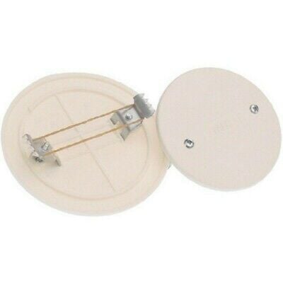

gluigi vanno benissimo anche i coperchi rotondi per scatole incasso diametro 85 mm se hai le perline meglio ancora
